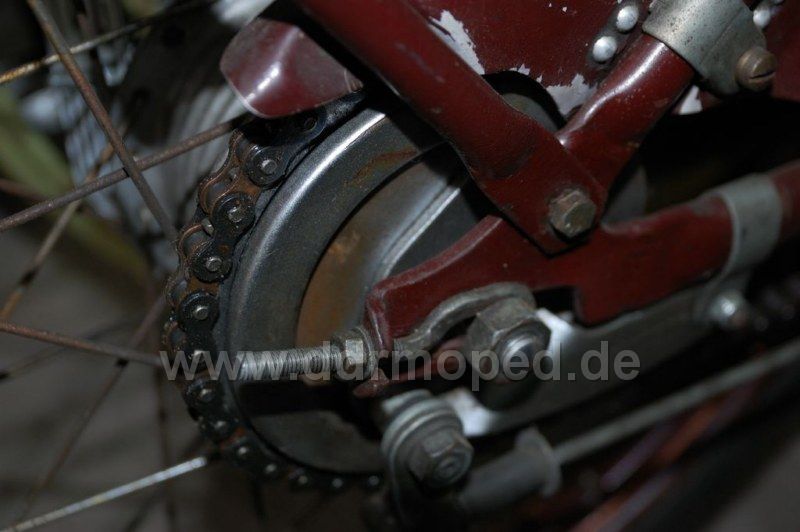

QUOTE (Neumi83 @ 22.10.2011, 19:26)
kurze Frage:
ab wann gab es denn eigentlich die verschraubten Kettenräder, ab 2E generell oder während einer Umstellung zwischendurch ?
Meiner hat noch das Vernietete dran ?!
Moin Micha,
wie immer lässt sich das nicht ganz genau sagen. Auf alle Fälle aber einige 10.000 Rahmennummern später als deiner, jedoch vor der 940.000.
Die Umstellung kam Herbst 1962 noch kurz vor Einführung der Alu-Bremsschilder. Dazu gab es noch eine Übergangsvariante des Blechschildes (siehe Foto), damit die Schraubenköpfe abgedeckt sind.

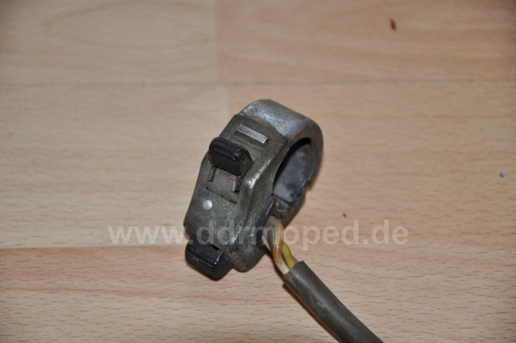

2. Ist der Schalter korrekt am 62er ?

Geschrieben am: 22.12.2011, 08:07
Hallo Micha,
leider nicht - dieser gehört an Fahrzeuge bis ca. 60 ran.
Du würdest einen braiuchen, der dem der Vogelserie sehr ähnelt aber nur einen Hupenknopf hat.
Der hier gezeigte ist jedoch wertvoller, da selten noch an Fahrzeugen zu finden.
Ich persönlich habe das Problem, das ich meinen Schalter aufgrund von Korrosion nicht abschrauben kann (Schraube total Ausgenuddelt).

QUOTE (Neumi83 @ 21.12.2011, 19:18)
Habe mal eine Nabenfrage:
Hinten habe ich eine Simson-Nabe + Renak-Ankerplatte drin, ist das korrekt oder hatten die Simson-Naben (weis das "Einführungsdatum" grad nicht) auch Simson-Ankerplatten oder nur noch diese "Vollplatte" ?
Danke & Gruß
Micha
Schalter ist korrekt.... die anderen kamen wohl erst Anfang 63 oder Ende 62...
Matze
Geschrieben am: 22.12.2011, 08:54
OK, dachte wirklich ab 60 hmm.gif .
Wieder was gelernt.

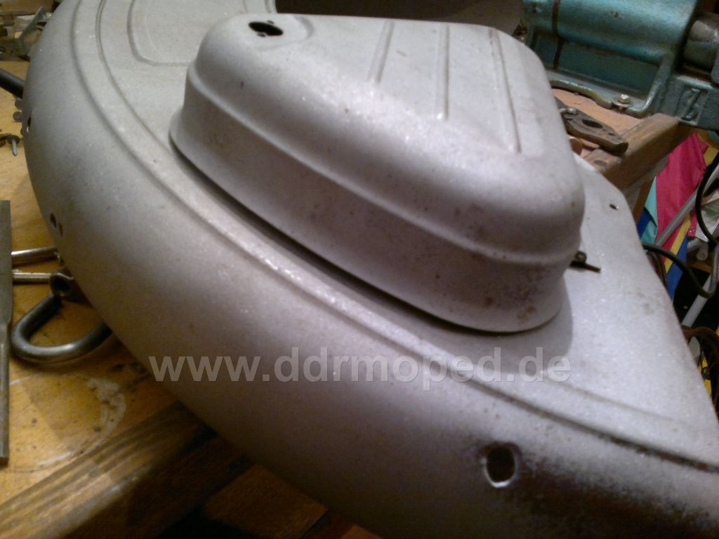

habe mal eine Frage zum Werkzeugkastendeckel.
Wie geht der bei Euch drauf, leicht oder mit leichtem Nachdruck nach unten ? Ich muss den bei mir etwas nach unten drücken, dass der oben "einrastet". Hab die obere Innenlasche schon etwas runtergebogen, aber soviel ist da nicht möglich.
Seitlich liegt der auch nicht überall an. An der einen Seite ja, an der einen Seite nein rolleyes.gif Siehe Foto
Micha
Ps: Mal hier ein Beweis für alle "nach Sandstrahlen sofort grundieren-Panik-Schieber* smile.gif : Selbst nach ca. 2 Wochen immer noch kein Rost ! Es kommt halt immer auf den Lagerort an ... Trocken und warm ist die Zauberformel. wink.gif
Geschrieben am: 31.12.2011, 11:25
Hallo Micha,
der Werkzeugdeckel muss ja immer etwas mit Spannung ran gehen, das passt schon so. Außerdem hast jetzt noch keinen Gummidichtring verbaut, weshalb du denkst, dass der Werkzeukastendeckel nicht genau anliegt.
Also verbau mal die Gummidichtung und schau dann nochmal wie es passt.
Gruß Jörg
