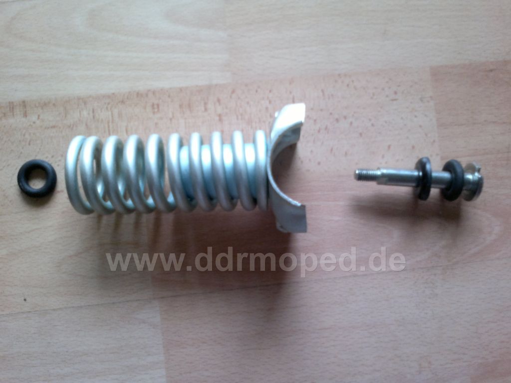

Fachfrage:
Nachdem ich nun irgendwie die Montagereihenfolge (durch Lutzls Thread) begriffen habe, stellt sich mir jedoch die Frage, was der linke Gummiring auf dem Bolzen in dem lackierten Deckel soll? Der rutscht doch dort nur auf dem Bolzen hin und her oder fehlt da bei mir noch eine Hülse ?

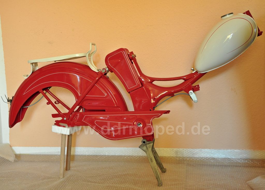

Geschrieben am: 22.03.2012, 17:44
Beiträge: 1262
Mitgliedsnummer.: 3755
Mitglied seit: 19.08.2010
Wie sagt der Olaf immer so schön,
So:
Nun wird es langsam Zeit das Farbgeheimnis zu lüften.
Ich hatte damals lange hin und herüberlegt. Das Maron gefiel mir neulackiert auch immer gut, jedoch entschied ich mich nach langem Hin und Her und zahlreichen Stunden bzw. Nächten Farbanalyse für diese Farbvariante.
Mit dem Export-beige bzw. rot war das nicht so einfach. Es ist nun ein zartes echtes Beige geworden. Im Hellen wirkt es fast weiss, ist jedoch weit dunkler als ein "richtiges weiss".
Die nächsten Aufgaben wären dann die silbernen Kleinteile wie Scheinwerfer-Gehäuse, Rücklicht etc zu lackieren, Naben zu "belagern" ... und auf den Chrom warten.
Micha
