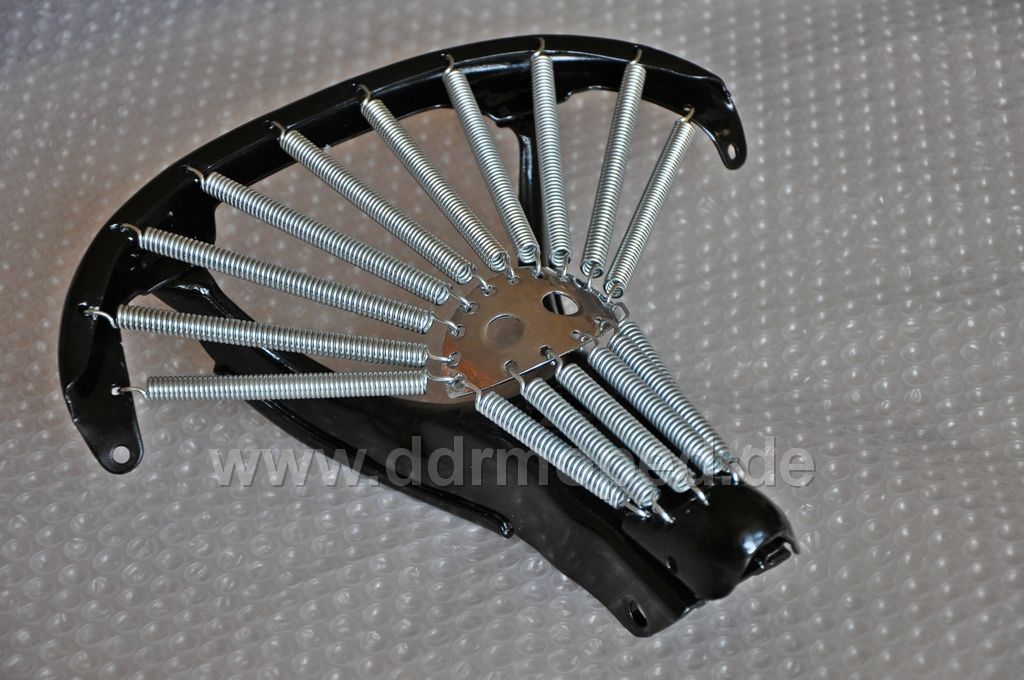

Le Sattel, verzinkt & lackiert.
Zum Thema Zink & Lackieren:
verzinkte Oberfläche mit 320er anschleifen, gründlich entfetten, grundieren, lackieren usw.

Schaut echt gut aus, aber die Aluhebel deiner Griffarmaturen gehören normal an die späteren Spatzen, denn das sind schon welche, wo normal noch Überzieher drüber kommen.
Ansonsten gefallen mir die verchromten und verzinkten Teile wie sau. biggrin.gif thumbsup.gif
