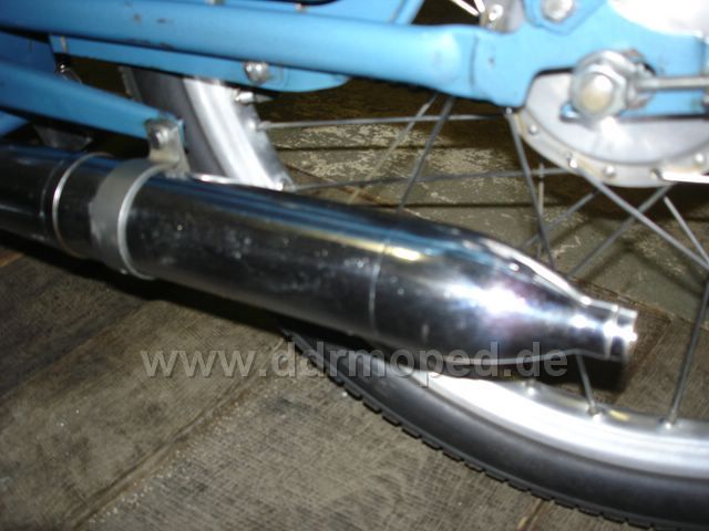

Geschrieben am: 02.03.2008, 16:19
Hier der lange Auspuff mit geradem Auslass, Baujahr 1964. Warum man aber wieder zum geraden Endstück übergegangen ist, erschließt sich mir nicht so ganz. Die Schräge wurde ja gerade deswegen eingeführt, dass nicht immer das unverbrannte Öl auf das Hinterrad sabbert.
Hat zwar nichts mit den Thema Vergaser zu tun, da aber hier die Frage kam, gibts auch hier die Antwort.

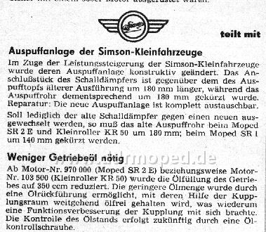

Hier übrigens nochmal eine Mitteilung aus dem "Illustrierten Motorsport", Heft 25/1962 zum Einführungstermin des langen Auspufftopfes in Verbindung mit dem kurzen Krümmer:

da werde ich jetzt den Krümmer 180mm absägen. Habe momentan den langen Krümmer und den langen Auspuff dran.
