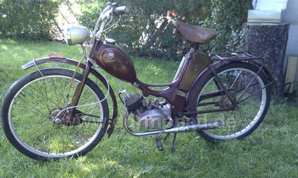

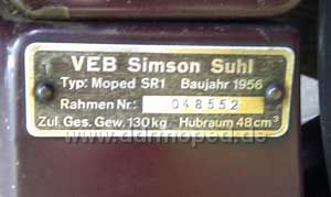

nach langem Mitlesen möchte ich meinen Essi hier auch mal vorstellen:
56er Sr1, so wie er über die Zeit gekommen ist.
Kaufvertrag,Regstrierschein, alles noch da.
Nach einigem Säubern und noch etwas planlosem Schrauben stellt sich inzwischen raus , das doch einige Teile nicht mehr Original oder defekt sind.
Außerdem ist der Dreck noch dran, den wir als Rotzer auf dem Feld eingesammelt haben. ph34r.gif
So ist zb. der Scheinwerfer mit Tacho wohl vom SR2, der Abblendschalter ist nicht original , der Lenker hat keine Bohrung zum anbringen des Schalters.
Da hat sich mein alter Herr wohl mal gelegt....
Neu sind die Bowdenzüge, Tachowelle, und die Schutzblechstrebe vorn.
Achso: das wird kein Neuaufbau, ich möchte den Zustand so gut wie möglich erhalten. Der SR ist älter wie ich, das hat er sich verdient.

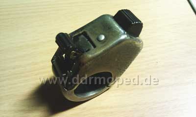

Hallo BlueKr50,
der Lenker ist mir nicht ganz so wichtig (können die Experten bitte mal beurteilen, woher der ist ?), mein Problem heist Abblendschalter.
Der hat einen Riss im Gehäuse und die Schleppfeder fällt raus.
Da muss also Ersatz her.
Geschrieben am: 20.09.2011, 21:41
QUOTE (56erMopped @ 20.09.2011, 22:28)
Hallo BlueKr50,
Das ist aber kein SR1 Abblendschalter.
Um den SR1 Abblendschalter verwenden zu können, brauchst du auch einen SR1 Lenker. wink.gif

@simsonsammler1234
das weiß ich, wie gesagt will ich nicht um der Originalität willens Teile wechseln, die Funktion geht vor.
Da der Originalschalter ja auch einigermaßen selten ist ,wollte ich eigentlich deswegen nicht unbedingt den Lenker wechseln. Der Nachfolger hatte ja eine Befestigung mit Schelle.
Woher der Schalter stammt, wäre trotzden interessant. Ersatz sowieso.
Hallo Ralf,
den Abblendschalter gibt es als Nachbau beim EMW-Service. Von der Qualität Top.
Tschau Matthias

Der Abblendschalter ist normal an
SR2 und KR50 verbaut.
Gruß Jörg

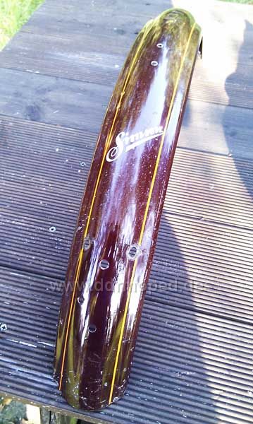

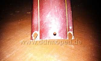

Heute hab ich mal probiert, was der alte Lack noch hergibt.
Herhalten musste das hintere Schutzblech, mit einigen Dellen und Roststellen unter den Gepäckträgerstreben.
Nach Reinigung und Lackpolitur mit einem normalen KFZ-Lackreiniger sieht das Ergebnis
Hartwachsversiegelt so aus .
Erstaunlich ist der gute Zustand unter dem Rücklicht, von unten sieht es übrigens genauso wie neu aus.

Dabei noch eine schlechte Überraschung: Die Befestigungslöcher sind so groß wie die Unterlegscheiben , die da mal waren.
Die eine ist richtig rausgebrochen, das Blech dünn.
Was nun, einfach eine größere Unterlegscheibe nehmen?

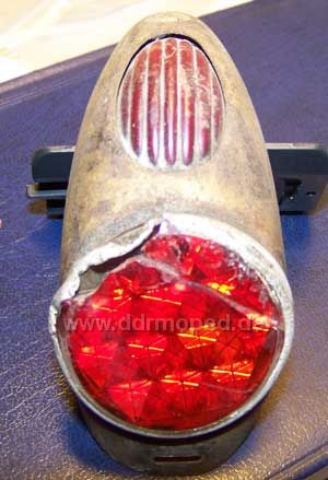

Neues Wochenende, neue Baustelle:
Das Rücklicht hat schon bessere Zeiten gesehen, ist ziemlich Rostig.
Der Rückstrahler muss wohl ersetzt werden.
Dazu eine Frage: Wie werden die Nachbaurückstrahler befestigt, wie das Original ?
Im Shop sieht man die immer nur von Vorne.

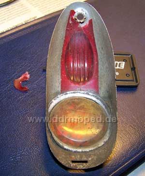

56erMopped
Geschrieben am: 03.10.2011, 21:25
Beiträge: 156
Mitgliedsnummer.: 4680
Mitglied seit: 10.07.2011
Von innen ist der Rückstrahler ja ümgebördelt.
Das Rücklichtglas ist eigentlich angenietet, ich werde den gebrochenen Teil abtrennen und das Glas verkleben. Ob das Rücklicht neu Lackiert wird, habe ich noch nicht entschieden, wäre wohl nötig.
BlueKR50
Geschrieben am: 03.10.2011, 21:29
Beiträge: 2705
Mitgliedsnummer.: 3601
Mitglied seit: 06.07.2010
ja die Nachbau Teile werden genau so befestigt und sind sogar recht passgenau...
Matze
