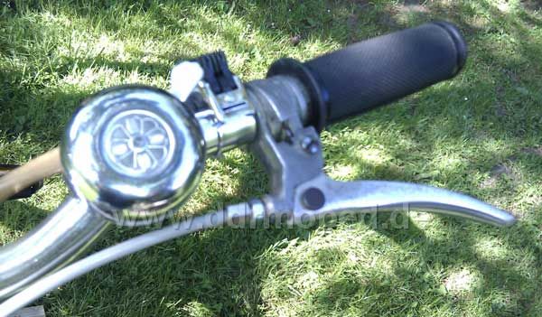

Nach längerer Zeit mal wieder ein Update:
zunächst was Schönes (leider etwas unscharf..)

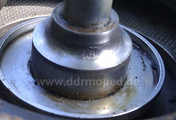

aber kurz danach wirds ärgerlich:
Bei der Durchsicht der Radlager, insgesamt eigentlich ganz guter Zustand ,nur fast ohne Fett ,fand ich diesen Konus.
Das der wohl gewechselt werden muss ist mir schon klar.
Kann man den Konen hier aus dem Shop vertrauen ? Hat die jemand verbaut ?
Für Tipps bin ich wie immer dankbar.

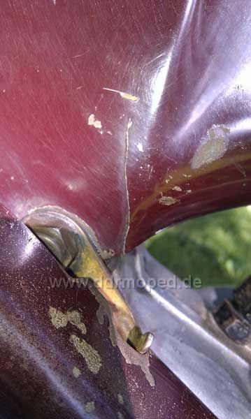

Den Tag versaut hat mir dann dieses:
Gut versteckt unter der Luftpumpe dürfte das ein Riss im Rahmen sein. ohmy.gif
Wie schon geschrieben, wollte ich eigentlich keine Kommplettreko machen,
nur den Zustand konservieren und instandsetzen.
Hat jemand einen Reparaturtipp ? Ich dachte daran, den Riß zu aufzuschleifen und dann Elektrisch zu schweißen. Sollte eine möglichst geringe Brandwunde geben . Geht das ? _uhm.gif
Das Bild ist leicht verdreht..
andi2
Geschrieben am: 13.05.2012, 06:56
Beiträge: 3187
Mitgliedsnummer.: 1290
Mitglied seit: 31.05.2008
Hallo Ralf,ohne Lackschäden sind Schweissarbeiten nicht möglich.Eine Variante ev. Motor ausbauen und von innen Mag oder Wig schweissen (lassen) und dann Lack ausbessern.Unser Norbert hatte mal in einen Aufbau Thema sehr gut gezeigt wie und wo diverse Verstärkungsbleche eingesetzt werden können an dieser "Sollrissstelle".Ansonst ein schönes Patinamoped.mfg andi cool.gif
Grüsse aus Bad Duerrenberg
56erMopped
Geschrieben am: 13.05.2012, 18:22
Beiträge: 156
Mitgliedsnummer.: 4680
Mitglied seit: 10.07.2011
Danke Andi.
Also macht es wohl wenig sinn, nur den Riß zu schließen ?
Immer noch etwas ratlos.
Ralf
Edit: Wie kritisch ist die Stelle eigentlich ? _uhm.gif
Geschrieben am: 14.05.2012, 08:44
QUOTE (56erMopped @ 13.05.2012, 19:22)
Danke Andi.
Ralf
Hallo Ralf,
machs doch nicht komplizierter als es ist! Motor raus und den Rahmen an der Stelle freilegen. Den Riss von beiden Seiten blank schleifen (Flex oder Drehmel) und danach von nem Profi schweißen lassen. Danach die Schweißnaht außen gut verschleifen.
Zum Schluss, die Stelle abkleben und grundieren. In der Zwischenzeit besorgst du dir etwas passende Originalfarbe vom Doccolor und besserst die Stelle dann mit dem Lack aus. Danach etwas beipolieren und gut ist.
Mehr Aufwand würde ich hier nicht betreiben und es ist aus meiner Sicht auch die beste Lösung.
Bei meinem originalen SR2E hab ich das auch so gemacht und das hält top und fällt fast nicht auf.
Gruß Jörg
Geschrieben am: 14.05.2012, 13:37
Lass es am Besten WIG oder Autogen schweißen, aber auf keinen Fall MAG!!! Die Naht ist so spröde, dass dir der Rahemn nach kurzer Zeit daneben reißt.
