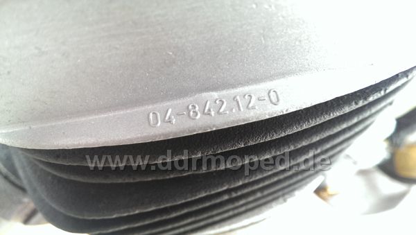

Hallo Allerseits,
nach langer Zeit mal wieder ein Lebenszeichen von mir.
Der Motor wurde schon voriges Jahr überholt (KW regeneriert, Lager neu, Getriebe getauscht).
Damit lief er eigentlich recht gut, kein Leistungswunder eben.
Sollte ich also doch mal den Zylinderkopf tauschen, wie von einigen empfohlen...kann ja nicht schaden:
Ist seit heute drauf:
56erMopped
Geschrieben am: 10.04.2016, 19:44
Beiträge: 156
Mitgliedsnummer.: 4680
Mitglied seit: 10.07.2011
Das Ergebnis überzeugt:
Sofort mehr Leistung,bessere Gasannahme mit besserem Durchzug,deutlich härterer Motorklang.
Bisher war bei reichlich 40 schluss, jetzt will er nicht mehr aufhören zu drehen.

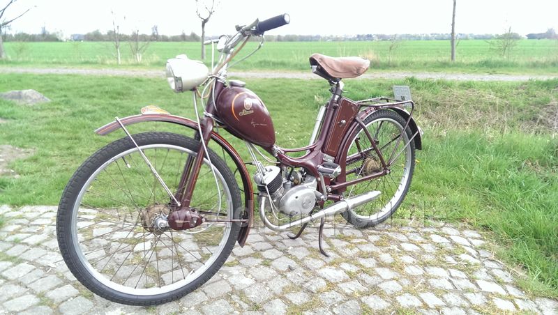

Könnten gut 5 km/h mehr sein. Aber das muss ja nicht sein, schließlich wird der Gute dieses Jahr 60.
Naja fast : Plötzlich klappern, Gummiauflage unterm Tank verloren cry.gif , Gut das man Gummiband mitführt... biggrin.gif
