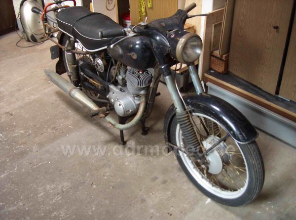

und hier das Foto vor der Demontage
Schöne Grüße Lothar

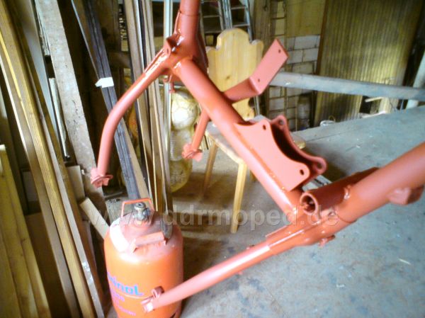

Hallo, ein E - Rahmen ist ein Ersatzrahmen. Das heißt bei Rahmenschäden, sprich Rissen etc kamen diese rein. Ich hab auch einen. Ob du auch einen hast erkennst du an der dem "E" vor der Rahmennummer.
Hier noch ein Foto der Spulenkastenhalterung

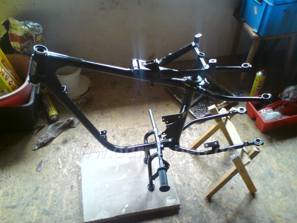

Hier noch eins
PS: Wenn ich am Wochenende wieder an meiner Guten bin, mess ich mal!

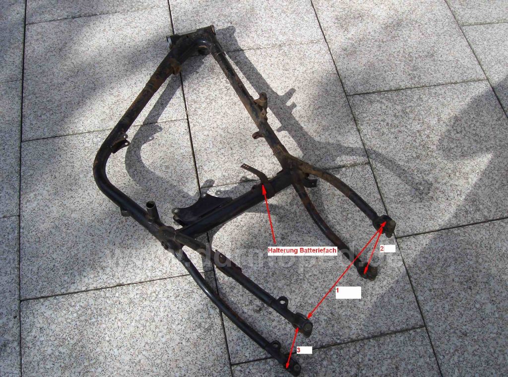

Hallo Lothar,
habe gerade eine RT 125 / 2 Vollnabe in Arbeit (sollte sich hinsichtlich der gesuchten Maße nicht von der / 3 unterscheiden):
Rahmennummer E 7692798 also eine Ersatzrahmen
Abstand zwischen den beiden oberen Stoßdämpferaufnahmen: 227 mm (Lochmitte)
Abstand zwischen den beiden unteren Stoßdämpferaufnahmen: 224 mm (Lochmitte)
Abstand zwischen oberen und unteren Stoßdämpferaufnahmen: 262 mm (lichte Weite)
Gruß Klaus
