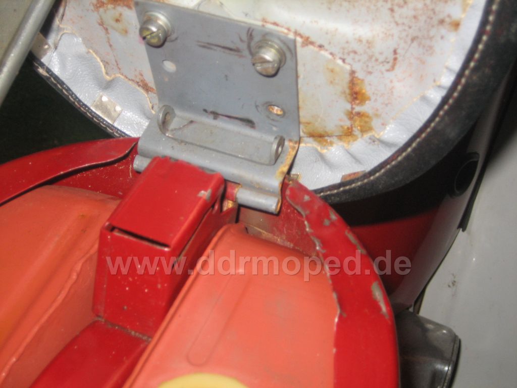

Hier ist die Halterung von meiner Jawa 555.

Das Foto war sehr hilfsreich, danke!
Noch eine Frage,- ist dieser Scharnier 2-Teilig?
Ein Teil ist zur Sitzbank zugeschraubt, und andere - zur Karosserie, stimmt das?

Ja, das Scharnier ist 2 teilig. Ein Teil ist an der Sitzbank geschraubt und der andere Teil am Rahmen.

super Link, aber die Abbildung ist zu klein.
Der andere Teil der am Rahmen sitzt, kann mann abschrauben, oder ist es geschweisst?

Der Teil am Rahmen ist fest dran, da ist nichts geschraubt.

Also ich sehe da 2 Schrauben links und rechts, damit ist ein Teil vom Scharnier zugeschraubt, oder bin ich falsch?

Ich einen Draht genommen, der auf einer Seite umgebogen ist und auf der anderen Seite habe ich Gewinde geschnitten und mit einer Mutter befestigt.
Man kann es aber auch anders lösen.
