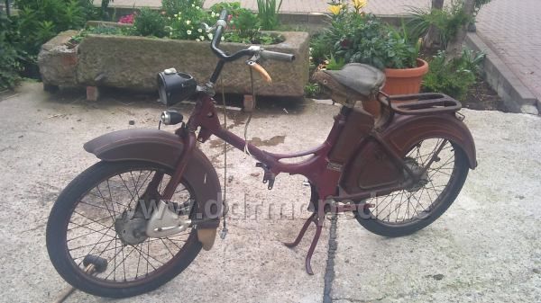

so ich will euch nun mahl meinen SR2 vorstellen er war mein erstes Motor betriebenes Fahrzeug nun wir er Restauriert das hat er sich auch verdient ja der Original Lack ist an manchen stellen noch ganz OK mir Gefällt Patina Natürlich auch besser aber ich finde er hat einen Ordentlichen neu aufbau verdient hm wen jemand ein Original Lack teil tauschen möchte muss er es sagen ansonsten wird alle gestrahlt und neu lackiert und kann mir hier aus den Forum jemand sagen wo ich ihn Lackieren/Linieren lassen kann den Lack werde ich dann wen es so weit ist bein Dock Bestellen aber das hat noch viel zeit mit den Aufbau werte ich mir zeit lassen aber nun erst mahl die Bilder von den guten

hallo kann mir einer sagen was an meinen 58 nicht original ist und welche gabel kommt vorne rein so eine wie jetzt oder die andere Variante _uhm.gif
Sachswolf
Geschrieben am: 25.09.2011, 00:52
QUOTE (Schwalbe Sammler @ 25.09.2011, 01:08)
Vorderradschwinge -> Vorderradgabel mit Gummipuffern
Gleichstromhupe -> Wechselstromhupe
Kupplungshebel Spatz/Star/SR2 E -> Kupplungshebel SR2
Lampengehäuse schwarz -> Lampengehäuse grau
weißer Zündschlossschalter -> schwarzer Sündschlossschalter
Gepäckträger SR2 E mit Gummiband -> Gepäckträger für SR2 mit Spannbügel
Abblenschalter groß -> Abblendschalter klein
Versuche den schwarzen Lack vom Lenker zu bekommen, denn rostiger Chrome sieht besser aus. smile.gif

danke Sachswolf
da weiß ich ja was ich suchen muss.
