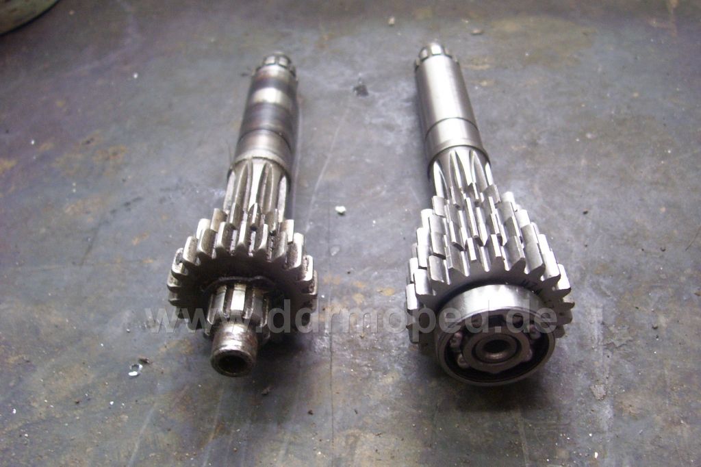

brauche ich eigentlich auch eine neue Kupplungswelle, wenn ich den Motor auf 4 Gang umbaue?
http://simson-oldie.jimdo.com
Ich liebe Originallack...
AWO 425-good vibrations
Dazzle
Geschrieben am: 08.10.2011, 20:42
Beiträge: 1219
Mitgliedsnummer.: 1809
Mitglied seit: 13.01.2009
Ich glaube nicht. Ist da nicht lediglich so ein Distanzstück zu Kugellager Kupplungshebel drauf?
user posted imageMfG Dirk
Ramirez
Geschrieben am: 09.10.2011, 11:18
Beiträge: 844
Mitgliedsnummer.: 1319
Mitglied seit: 19.06.2008
Richtig, da sitzt nur ne Hülse zwischen letztem Festrad und dem kleinen Lager. Die Welle selbst ist gleich.

andi2
Geschrieben am: 10.10.2011, 04:14
Beiträge: 3187
Mitgliedsnummer.: 1290
Mitglied seit: 31.05.2008
Hallo,es hilft dir zwar nicht mehr aber bei den 3-Gang Getrieben wurde das letzte Gangrad mit einem Seegering gesichert.Im Vergleich links 3-Gang rechts 5-Gang bei einer GR immer empfehlenswert(kein 4-Gang zur Hand)mfg andi cool.gif
Grüsse aus Bad Duerrenberg
MadMaik
Geschrieben am: 10.10.2011, 10:04
Beiträge: 2339
Mitgliedsnummer.: 1725
Mitglied seit: 09.12.2008
QUOTE (andi2 @ 10.10.2011, 05:14)
Liebe grüße der Maik
