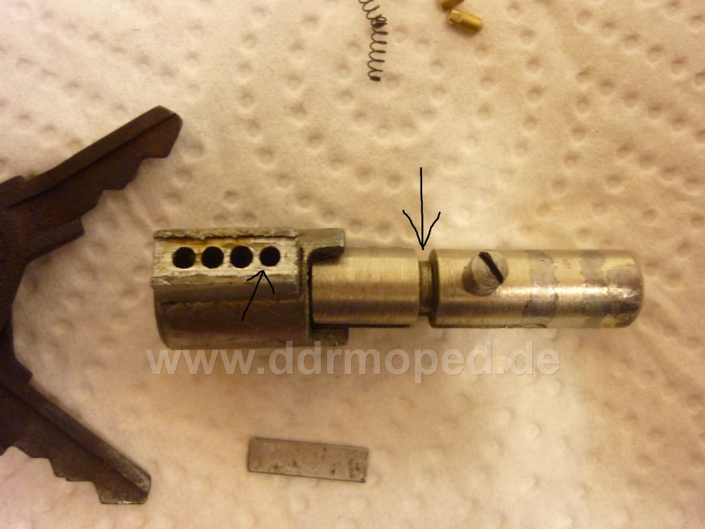

Folgendes: habe für nen bekannten als Geschenk nen originales!(daher gebrauchtes) Lenkerschloss für ne Awo erstanden... Das war echt verdreckt...
Da ich selber Mechatroniker für KfZ bin hab ichs halt auf gemacht un alles sauber gemacht (Stifte die rausgefallen kamen) neu einsortiert und wieder zusammen!
Drehte sich auch leicht, was es vorher garnich machte, aber das "rein" und "raus" für die Verriegelung und die Entriegelung des Lenkers klappt nicht. Das muss wohl mit dem Letzten Loch un der umlaufenden Kerbe (Pfeile im Bild) zu tun haben! aber irgendwie scheitere ich dran
>das vierte Loch ist original? (ist bisschen kleiner als die andern)
>in das Loch kommt auch so ein Messingstift rein, wenn ja wie wird der betätigt damit der aus der umlaufenden Kerbe herausfährt?
Kann mir da bitte wer helfen, wenns geht bis zum WE und am geilsten wäre natürlich auch mit Bildern...
Kann auch noch Bilder von meinem Exemplar hinzufügen wenns hilft, müsst bloß sagen was ich knipsen soll.
Danke schonmal mfG der Ruulf

Es sieht so aus, als wenn die 4. Bohrung mit der Schließfunktion gar nix zu tun hat, sondern dafür da ist, dass das Schloss nicht auseinanderfällt. Ansonsten musst du dir die Logik des Schlosses vor Augen führen. Benutze mal die Suchfunktion, über die Funktionsweise der Schlösser gibt es schon ein paar gute Beiträge.

hat denn der 4. Messingstift auch eine Feder und ist gängig verbaut? hmm.gif
Wie meinste geht nicht zu entriegeln der Lenker? Das Schloß kommt nicht raus (zurück) ??? Prüfe mal das Loch im Steuerkopf ob das groß genug ist vielleicht klemmt es da hmm.gif

Also, in das vierte Loch muss auch ein Stift samt Feder rein. Der Schließkolben muss sich ja nur im Schließzylinder (um 90° - dafür dann die Madenschraube am Kolben) drehen lassen (ob ich die Teile hier richtig benenne, weiß ich nicht). Und genau die Funktion, dass der Kolben nicht aus dem Zylinder rutscht, hat der vierte Stift in der Kerbe. Das Schloss zieht man ja dann komplett aus der Aufnahme am Lenkkopf. Demnach muss der vierte Stift durch den Schlüssel gar nicht betätigt werden.
Zumindest würde ich die Funktion anhand des Bildes so rekonstruieren.
