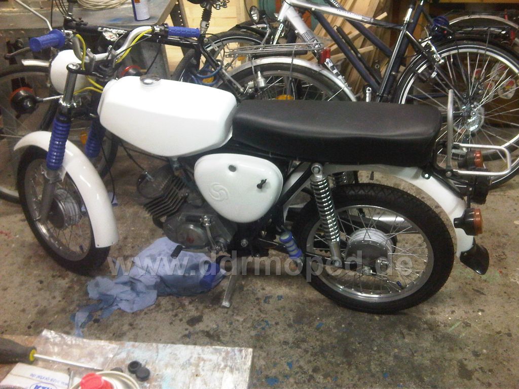

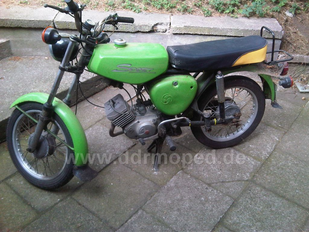

VORHER
Kl!nW69r
Geschrieben am: 28.09.2011, 19:30
Beiträge: 292
Mitgliedsnummer.: 4442
Mitglied seit: 09.05.2011
NACHHER

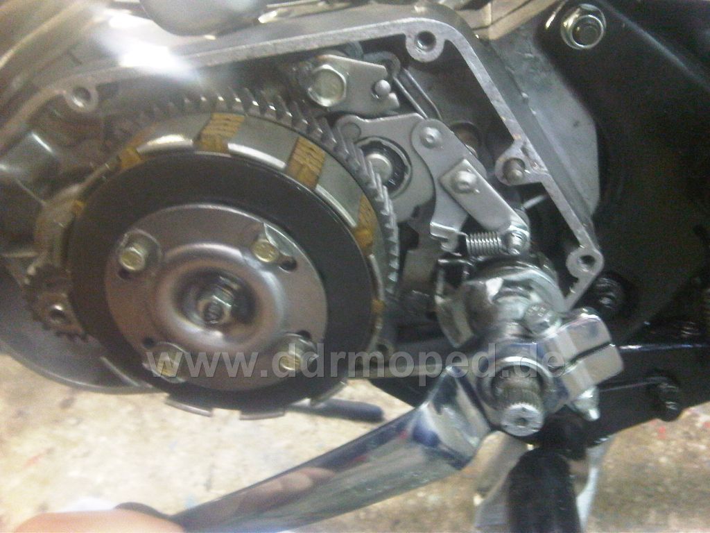

Bitte abschrauben aund Bild machen. Mit "Scheibe bei der Kupplung" werd ich nicht schlau. Wenn der Fußschalthebel nicht zurückkommt, fehlt eine Feder? Zum Beispiel die, welche hinter die Hohlwelle kommt?
Schau mal da -> http://www.mopedfreunde-oldenburg.de/asset.../Explo_M501.jpg
Der M541 ist eine durchdachte Konstruktion mit leichten Mängeln (zB Hohlwelle) zu der es immerhin eine öffentliche Explsionsdarstellung gibt die selbsterklärend ist.

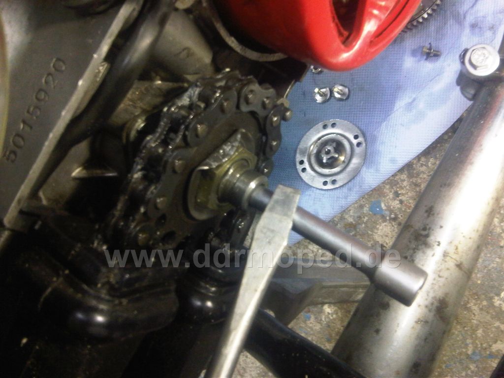

Ich schalte in den ersten und stelle das so bei 46,6 der dorn sich bewegt, also versuche es, jedoch wenn es kurz vor der 46,6 ist dann springt der auf einmal raus (ALSO der Dorn).... Ich kann drehen wie ich will, das einzige was bei rum kommt ist das ich schmtuzig werde und nicht über den 2 Gang hinaus komme!

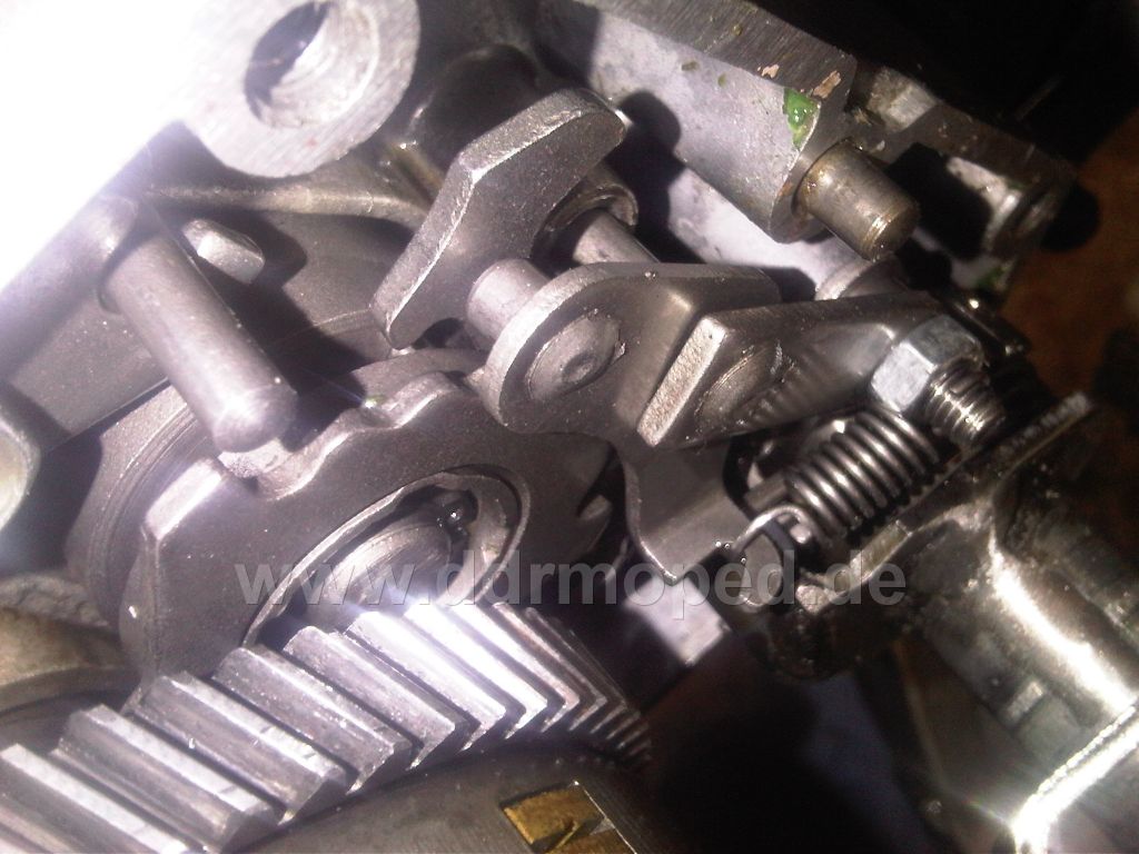

Hier nochmal um den aufbau zu sehen, jedoch glaube ich eifnahc nur das ich es falsch mache oder das was im inneren kaputt geht (was ich nicht hoffe)

Lief der Motor mit dem Getriebe schon mal?
Wenn es ein 5Gang ist, musst du den Rasthebel oben und unten so 3mm kürtzen, das hat was mit dem Ziehkeil zu tun weil der anders ist.
Aber nicht zu viel sonst kann es sein du schaltest 2 statt 1 Gang durch. wink.gif
Bei nem 4Gang Getriebe trat das Problem bei mir noch nicht auf aber wenn es gar nicht geht kannst du es auch so machen. wink.gif
Probiere aber erstmal ob du alle Gänge ohne Rasthebel durchschalten kannst.
Die Schaltwalze darf fast kein Spiel haben schwer zusagen wieviel rolleyes.gif

Ohne Rasthebel kann ich in alle 4 Gänge + Leerlauf reinschalten!
Es ist kein Spiel dabei, zumindest keins was mit aufgefallen ist!
Das Getriebe ist noch genau das was es vor mehreren Jahren war, habe jeweils jetze nur versucht an der schlitzmutter rumzudrehen!
danke, Steven

Hab mir mal alles durchgesehen, denk mal da wurde das Ding wieder schief angeschweißt, weil wenn es vorher ging rolleyes.gif man kann ja nix falsch zusammenbauen.
Was ist denn konkret der Fehler?
Kannst dur nur entweder in den1. schalten oder je nach Stellung der Schraube alle anderen Gänge? ->das war bei meinem 5GAng so.
Oder was kannst du nicht?

Seiddem ich den Rasthebel entfernt habe und und oben die Mutter abgedreht habe um Simsonschrauber23 mein Problem näher zu bringen und dann wieder dranmontiert habe, geht mein Montagedorn im ersten Gang nicht bis 46,6 (siehe Bild).
Der Ziehkeil bzw. die Schaltgabel ist schon im ersten Gang jedoch ist die schaltwalze+ Rasthebel im zweiten Gang. Wie kann ich das ändern? Es sei denn der Schwenkhebel geht soweit vom Motor weg, dass ich aber keine Mutter mehr drauf machen könnte bzw. dann komme ich nicht mehr in den zweiten, dritten, vierten Gang.

Da wo der Schraubenzieher ist sind die 46,6mm...
Und die Schaltgabel ist im ersten Gang!

Wenn ich den Schwenkhebel reindrücke geht die Walze und Rasthebel wieder in Position drei aber Schaltgabel ist noch im ersten Gang...
Weiter kann ich die Schaltgabel nicht rausholen, nur 4 mal reindrücken, dabei hat der Dorn im ersten Gang noch weit unter 46,6!
