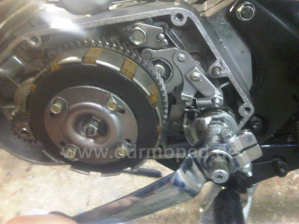

Also ich habe mal deine erstes Foto etwas bearbeitet.
Der mit ROT gekennzeichnete Paßstift sollte mit dem BLAU gekennzeichneten Bauteil in etwa bündig sein eventuell steht er noch 2-3mm über aber nicht soviel wie auch dem Foto.
Vergiß mal die 46,6mm in der Hohlwelle damit hats bei mir noch nie geklappt mache das immer nach gefühl.
Die GRÜN gekennzeichte Stellung zeigt das dein Getriebe die Gänge überschaltet.
Bedeutet der Ziehkeil wird in der Hohlwelle zu weit reingedrückt.
Jetzt musst du die Schlitzmutter mit dem Spezialwerkzeug von der Zündungseite aus gesehen ca 1Umdrehung mit der Uhr verdrehen dann sollte die angeschweißte Schraube auf der Gegenseite in etwa bündig mit der Gehäusedichtfläche sein.
Jetzt die M8 Kontermutter mit scheibe wieder drauf und anziehen(handfest falls man nochmal nachstellen muss) und dann probieren wird immernoch überschaltet nochmal ne viertel bis halbe umdrehung mit der uhr drehen.
Gehts garnicht dann verrate doch bitte mal wo du wohnst eventuell kann mal einer drüber schauen kommen.

Schlecht zu sehen aber meinst du so bündig wie hier...
Ich glaube ich weiß was du meinst. Ich bin grad hochmotiviert!
Also mach ich es zuerst bündig und dann, wenn es nicht klappt drehe ich die Kontermutter immer stückchenweise nach rechts bis es eigentlich klappen müsste.
Richtig verstanden?
Ich drehe die Schlitzmutter immer mit einer schmalen Pinzette.
Wohne im Eichsfeld ganz in der Nähe von Etzelsbach ;D
Ich werde es morgen in aller Früh versuchen. Werde euch auf den laufenden halten.
Zuerst bedanke ich mich für eure super Bemühungen, sowie Erklärungen und entschuldige mich für meines Unwissens ;D
Guten Nacht,
Steven

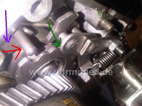

In Eichsfeld da kann ich dir nicht persönlich helfen.
So in etwa scheinst dus verstanden zu haben aber hier lieber nochmal mit deinem anderen Foto.
Der mit Blau gekenzeichnete Paßstift müsste tiefer im Gehäuse sitzen eventuell hat er sich gelockert und brauch mal einen Schlag auf die Nase biggrin.gif
Der mit Rot gekennzeichte Schraubenkopf sollte wenn man von oben drauf schaut in etwa mit der Grün gekennzeichneten Dichtfläche bündig sein das war für mich immer die Grundeinstellung wo die Gänge halbwegs rein gingen.
Dabei sollte aber der Leerlauf eingelegt sein!!!!!
Von dort aus dreht man dann in viertel oder halben umdrehungen bis es passt wenn er überschaltet mit der uhr wenn er unterschaltet gegen die uhr.
Übrigens solltest die die Schweißstellen an der Schaltwelle noch etwas verschleifen so kann es passieren dass die Welle sich bei angebauten Deckel nicht mehr bewegt weil die schweißstellen an der Deckelinnenseite anliegen.
Achso beim Schalten dann den Schalthebel gedrückt halten und das Hinterrad drehen damit die Kugeln in der Hohlwelle in die Zahnradausparungen rasten können das merkt man dann sofort wenn er reingesprungen ist und dann kann man den Schalthebel auch wieder in seine Grundstellung zurückspringen lassen von dort aus dann dasselbe nochmal für den nächsten Gang.

Hey hat geklappt...
ich glaube mein Fehler war, das ich von ausgegangen bin das die Gänge so einfach reingehen müssen ohne das sich das Rad bewegt aber naja jetze funktioniert alles reibungslos... danke!
