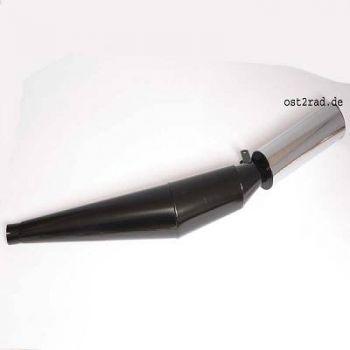

also erstma wollte ich wissen:
ich hab hinten am auspuff sone stellschraube drine wo rund um die schraube die Abgase rauskommen ist das bei jeder 150etz so ..
Beim simer war da nämlich immer nur ein Loch ..?
und wenn man sich jetzt im Auspuff Löcher reinbohrt wird er ja lauter
aber hat man dann nich auch Leistungsverlust !?

Natürlich hast du Leistungsverlust und der Motor verbraucht mehr. Ein Zweitaktmotor ist ein ganz sensibles System, der reagiert sehr empfindlich auf Änderungen.
Wieso willst du denn überhaupt in einen Originalauspuff Löcher reinbohren?

Der Original ETZ 150 hat eine Schraube hinten drin.Lass sie besser auch dort.
Löcher in den Auspuff zu bohren bringt ne Ganze Menge:
-Sie wird unnötig Lauter
-Leistungseinbußen
-Kraftstoffverbrauch steigt
-schlechte Zylinderfuellung
etc.
Wenn du einen Auspuff verstuemmeln willst kauf dir einen Nachbaupott,die Originalen werden in guter Quali jetzt schon wie Goldstaub gehandelt. thumbsup.gif
Wenn ich mir nen Aoa2 bei ner S51 angugge verblase ich mit nem stino50 jede andere stino 50 mit Oripott wink.gif und das ist auch nix weiter wie paar Löcher bohren und Krümmer kürzen wink.gif

Leider ist das so nicht direkt von Simson auf MZ zu übertragen...sonst würde sicher ein großer Teile der ETZ-Treiber mit AOA-Auspuffen rumballern.Ob nun die Leistungseinbußen spürbar sind aufgrund von ein, zwei Löchern, wage ich zu bezweifeln, aber es wäre schade um den originalen Auspuff.

Wenn du es lauter haben willst, baue einen Nachbauauspuff an, der ist lauter. Allerdings klingeln dir nach 10min Fahrt die Ohren! Überleg es dir.

Naja um die 40 Euro.
Oder du kauft dir einen dieser ominösen Tuningpötte.Gehen bei ebay fuer wenig Geld weg,da die nichts taugen.Die sind zum kotzen laut. tongue.gif
