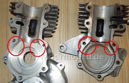

Weißt jemand, was verursachte im Motor erzielt? Der rote Kreis statt. Der Motor I solcher gekauft haben. Ich gebe das neue Lager und Dichtungen. Was, vorsichtig zu sein, dass dies nicht wieder passieren. Danke

Ich versteh die Frage nicht so ganz und man kann nur wenig auf dem Bild erkennen,aber wenn es um die 2 leichten Beschädigungen geht,das kann davon gekommen sein,das sich mal der Sicherrungsring(Seegerring) vom Pleuel unten über den Gleitscheiben gelöst hatt,und dort zwischen Kurbelwelle und Gehäuse gekommen ist.Stets einen neuen benutzen,keinen Alten verwenden,da die Spannkraft nicht mehr sicher ist!
Es kann aber auch sein,das die Kurbelwelle mit ihrem Gewicht dort aus irgent einem Grund gerieben hatt,beim rechtem Gehäuse sehr eher wahrscheinlich,da die Kurbelwelle dort bei falscher Montage oder Handhabung daran schleifen kann.

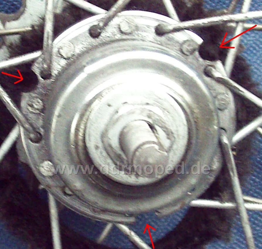

Hallo. Was ist der Durchmesser der Kettenrad für die Nabe? Mein Kettenrad hat einen kleineren Durchmesser als die Torpedo Bj. 37. (Kettenrad) Kettenrad muss auf Drähten sitzen? Bearbeiten Durchschnitt ist das kein Problem. Ich frage mich, was die Nabe Kettenrad wurde verwendet? Was sind die richtigen Durchmesser der originalen Kettenrad für Maw? Danke

Das Kettenrad hat einen Innendurchmesser von ungefähr 46,7 mm).
Wenn die Nabe nicht paßt, muß man sie passend machen, d.h. mit einer Feile oder Fräser o.ä. für die Schrauben entsprechende "Lücken" in der Nabe schaffen.
Ist bei meinem auch so (habe keine alten Originalräder, sondern moderne Hollandräder drauf, bei denen die Nabe hinten anders ist).
Da ich mein Rad gerade zerlegt habe, kann ich hier ein Photo anfügen (eingebrachte "Lücken" siehe Pfeile).
