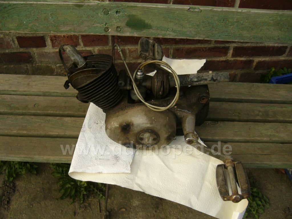

So Leute, ich melde mich auch mal wieder an die Essifront zurück.
Nach langen habe ich jetzt meinen Werkstatt mal dafür aufgeräumt und das schöne Übergansmodell hier flott zu machen.
Der Motor geht zur Komplettüberholung in gute Hände. Ich wünsche denjendigen viel Spaß mit diesen verklumpten Herz. laugh.gif

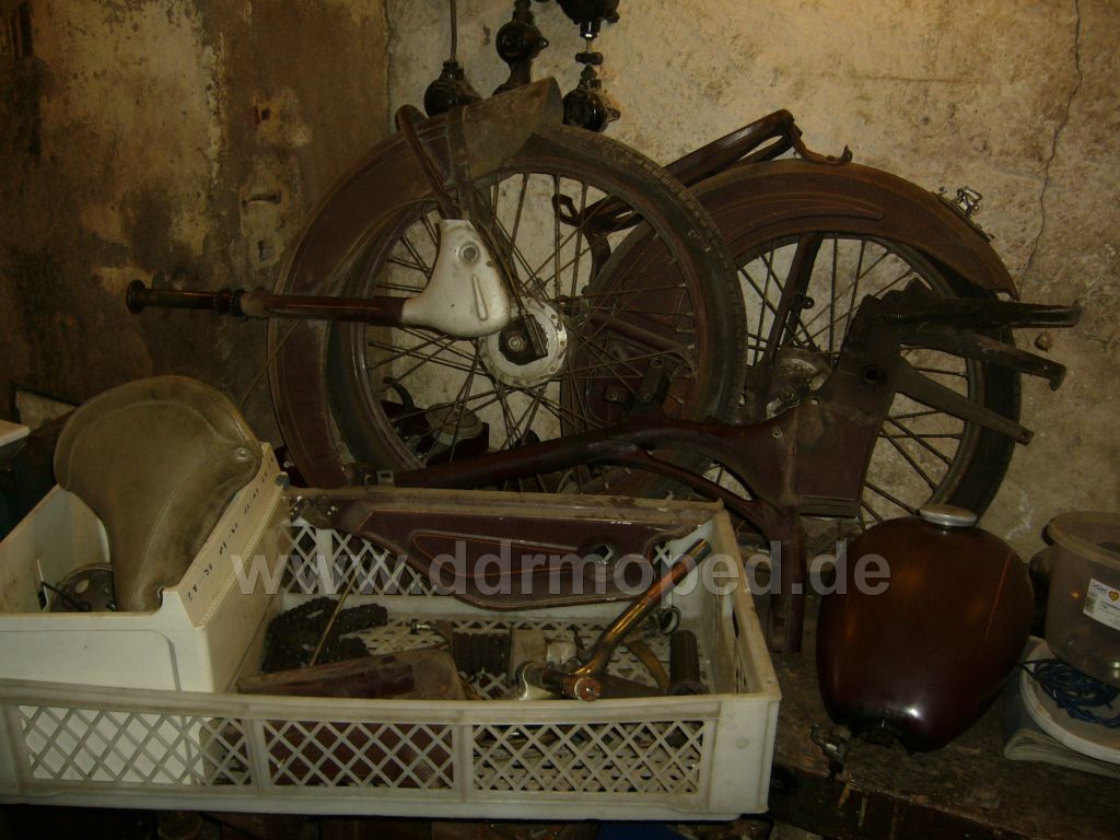

Werendessen werde ich mich um den Rest kümmern.
Fehlteile sind Batteriekasten und Werkzeugkasten, Gepäckträger wurde geschweißt, hinterer Kotflügel ist eingerissen.
Mäntel und Schläuche sind hinüber und der Rest wird sich zeigen.

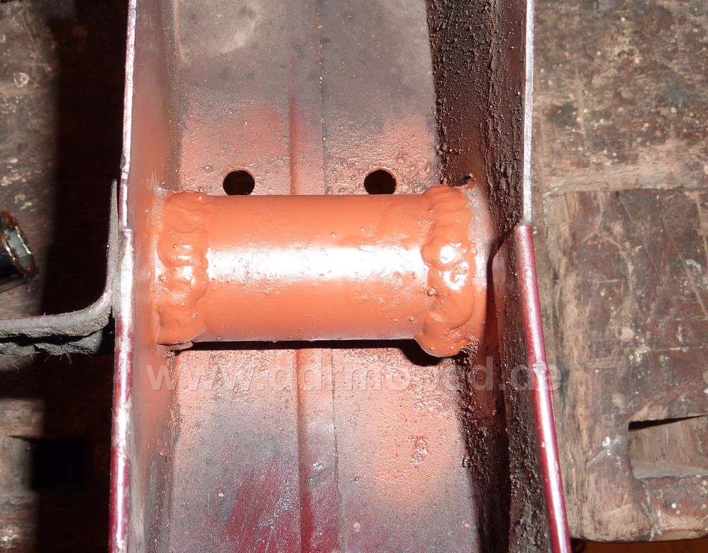

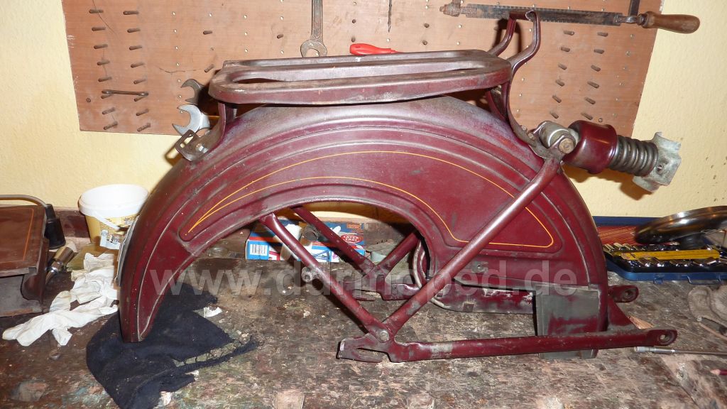

Erstes Problem: Aufnahme der Hinterradschwinge am Rahmen ausgebrochen.
Ich fahre also heute zu einen Schweißer und hoffe, er macht mit das wieder fest. smile.gif

Der Rahmen jedenfalls ist beim einen Kunstschmied in der Nähe und ich kann den morgen dann abholen.
Das Heck habe ich auch schon zerlegt und gereinigt.

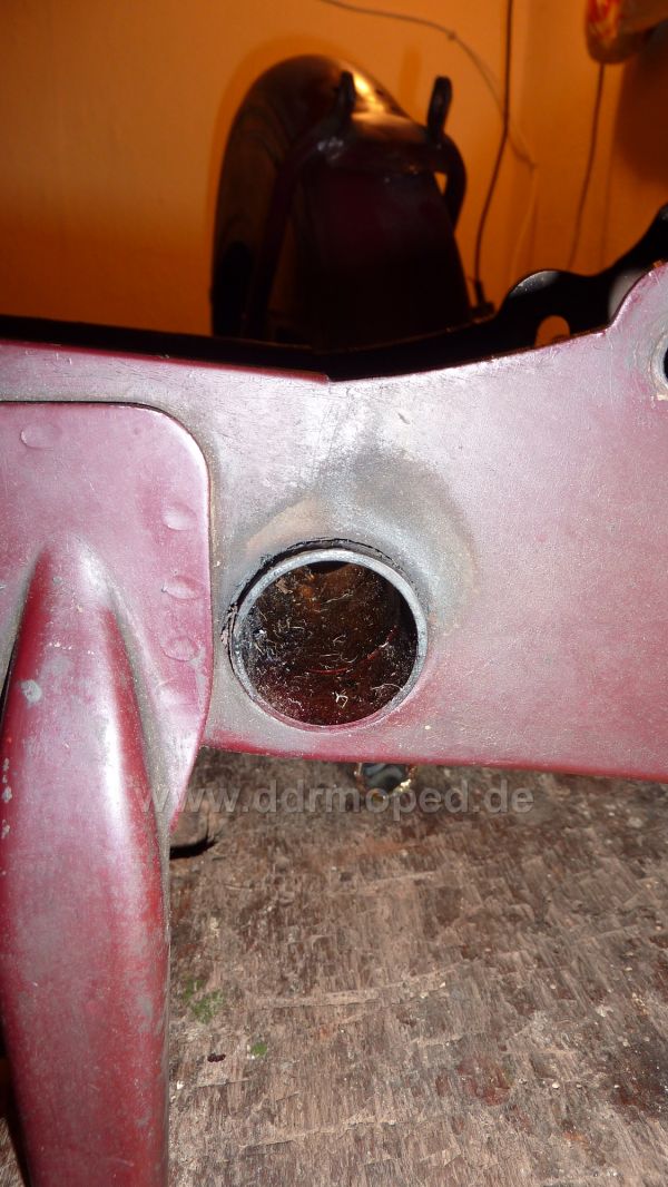

Gestern konnte ich den Rahmen abholen und ich würde dazu sagen: ,,Saubere Sache.,, thumbsup.gif
Sachswolf
Geschrieben am: 25.04.2015, 15:06
Beiträge: 2128
Mitgliedsnummer.: 6871
Mitglied seit: 10.10.2013
Der Lackschaden dadurch hält sich in Grenzen.
Sachswolf
Geschrieben am: 25.04.2015, 15:09
Beiträge: 2128

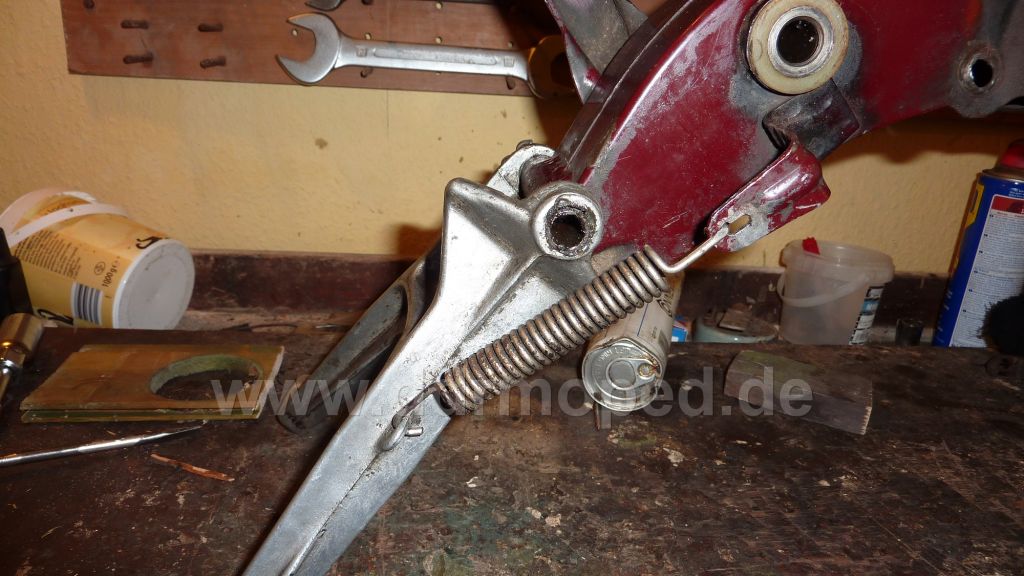

Dann konnte ich nun auch wieder die Lagerhülse in die Aufnahme pressen und gleich den Aluständer Montieren.
Sachswolf
Geschrieben am: 25.04.2015, 15:11
Beiträge: 2128

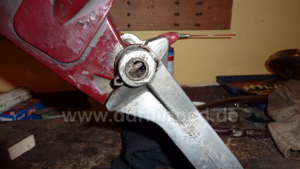

Der Bolzen habe ich mit Fett eingesteckt und dann wieder gut versplintet.
Sachswolf
Geschrieben am: 25.04.2015, 15:15
Beiträge: 2128

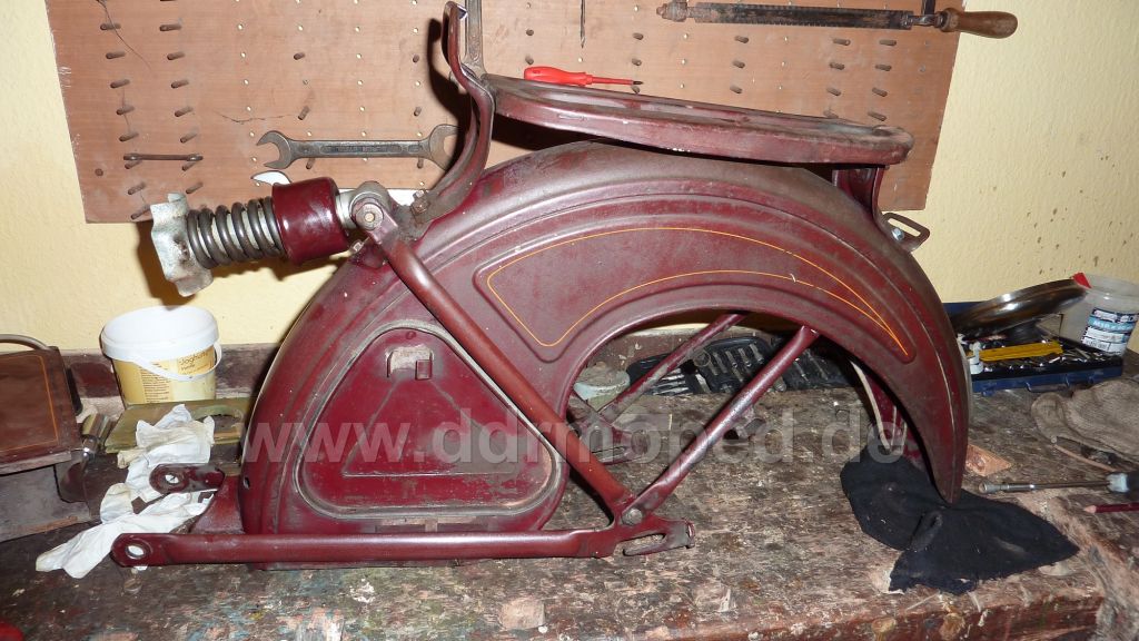

Als nächstes war dann das Heck dran. Beim zerlegen sind wie üblich sämtliche Schrauben weggeschwert.
Der Lack ist ganz schön rau geworden und an einigen Stellen schon langsam ausgeblichen. Aber das sind nun mal die Schönheitsflecken einer Ratte. wink.gif
Sachswolf
Geschrieben am: 25.04.2015, 15:18
Beiträge: 2128
Der Kotflügel ist leider schon eingerissen. Da werde ich dann noch ein Loch am Ende des Risses bohren, damit er nicht weiter einreißt.
