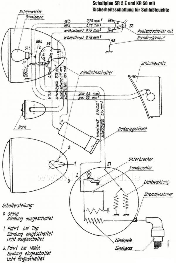

QUOTE (Sachswolf @ 04.10.2011, 21:35)
Anleitung per Text und schaltplan schön und gut, aber wie soll man anhand den Textes im Kopfe nachvollziehen, wenn man sowas noch nie gesehen hat?
Hier mal der Schaltplan in bildlicher Darstellung:

Alles schön und gut, aber mein Problem besteht nun weiterhin noch - also alles zurückgebaut und trotzdem geht kein Licht mehr. Was ist kaputt? Bevor einer fragt: die Glühbirnen sind in Ordnung.

Ich würde sagen, geh die Sache systhematisch an, denn die 2 Kabel sind nicht sooo
Zuerst mal das Lichtkabel an der Grundplatte abklemmen. Nun kannst du bei (laufendem Motor) mittels Messgerät oder Lampe (!Achtung: Leerlaufspannung bis 60V~!) prüfen, ob die Spule überhaupt Strom erzeugt.
Wenn ja, gehts an der Verkabelung weiter. Mittels Netzgerät oder Batterie (6V) kannst du einfach das "Bordnetz" prüfen. Klemme das Kabel was eigentlich an der Grundplatte befestigt ist an den einen Kontakt der Batterie und den anderen an den Rahmen (Masse). Nun ist es ein Leichtes die Lampen, Schalter und Verkabelung der Reihe nach durchzusehen oder zu prüfen. So kannst du auf jeden Fall sicher gehen, dass die Verkabelung OK ist.

So, am Samstag vergangenes Wochenende habe ich mich daran gemacht alles durchzuprüfen. Es lag am Rücklicht: Da ich in Ermangelung eines Rücklicht-Innenlebens (ich fragte schon im Teilemarkt danach) mir vor 3 Jahren mittels Schlauchklemme etwas bauen musste und dadurch auch ein Kabel an die Glühbirne löten musste, kam es zu dem Fehler, dass etwas Lötzinn auf die Birnenunterseite heruntertropfte und es einen Kurzschluss gab und eben deshalb das gesamte Licht nicht funktionierte. Also alles neu angelötet und alles funktioniert nun prima. Die Sicherheitsschaltung habe ich auch eingerichtet - allerdings mit dem Ergebnis, dass der SR bei laufender Fahrt mit Licht etwas ruckelt und das Fernlicht scheinbar nicht geht. Fahre ich ohne Licht, nimmt er auch viel besser Gas an. Da muss ich wohl nochmal ran. Vielleicht war es doch ein falsches Kabel.
