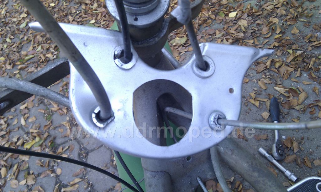

will mich kurz vorstellen: Bin der Nico, 22 Jahre aus Delitzsch bei Leipzig der derzeit in Koblenz wohnt und es sich zur Aufgabe gemacht hat nen alten KR50 den Vaddi vor langer Zeit für 50 Mark gekauft hat wieder aufzubauen biggrin.gif
anbei n paar Bilder die den Zustand schildern sollen. Am meisten Sorgen bereitet mir der Vergaser und die Knöpfe bzw Bowdenzüge für choke und tupfer da diese irgendwann weggelassen wurde und der vergaser vom SR2 verbaut wurde, warum auch immer.... und der Gummiring um die Hupe... Es wäre nett von euch wenn ihr etwas über originalität und abweichungen zu selbiger schreiben könntet, danke.
Gruß Nico

Hallo Nico!
Zu Tupfer und Starterklappe gab es vor Kurzem bereits einen Beitrag mit guten Bildern. Den KR50-Luftfilter siehst Du dort auch.

Hallo Nico, ein herzliches Willkommen hier. Den Tupferknopf gibt es hier und hier und hier bekommst du den Stützwinkel zum Beispiel. Beim Gummiring für die Hupe wird es schwierig. Da gibt es nur das olle schwarze Gelumpe.
Viel Erfolg beim Zusammensuchen!

Erstmal vielen dank für eure antworten, haben mir schon sehr geholfen.
Stützwinkel ist auch schonmal gut, nur das ganze kleinzeugs am bowdenzug vom tupfer fehlt mir... umlenkhebel am vergaser z.B. oder oben am knopf die gegenmutter.
Falls jemand noch etwas haben sollte, bitte melden!
Auch suche ich noch das luftfiltergehä,use oder ansauggeräuschdämpfer, wie mans nennt.
Danke nochmals!
Gruss Nico
komme bei der suche gut voran, lediglich der umlenkmechanismus für den tupfer stellt mich vor ne große aufgabe... wenn ich bis zum retaurationsende keinen bekomme, werde ich ihn mir selbst bauen, ist ja kein Hexenwerk cool.gif und danach nach nem originalen Ausschau halten...
@dazzle
denke das der Vergaser doch original KR50 ist, jedoch muss ich erstmal den Durchmesser am Flansch messen um das herauszufinden, hat mir ne Fee per PM geflüstert biggrin.gif
