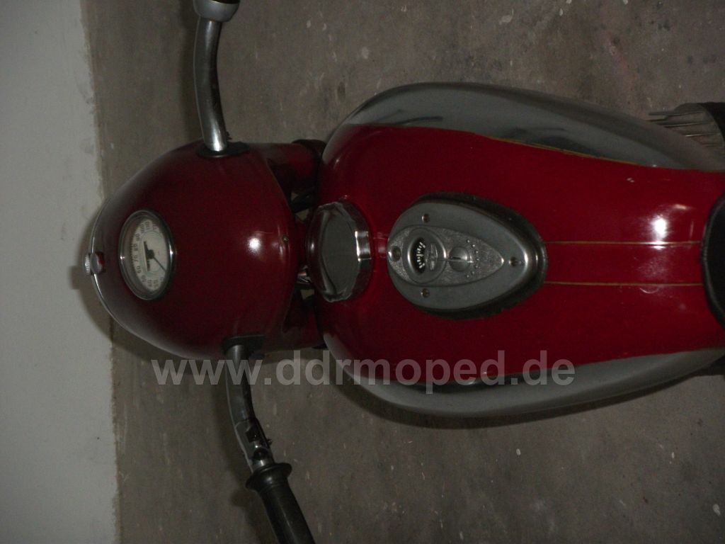

servus
hier nun nen paar bilder des guten stückes um was es sich handelt
mfg
chris

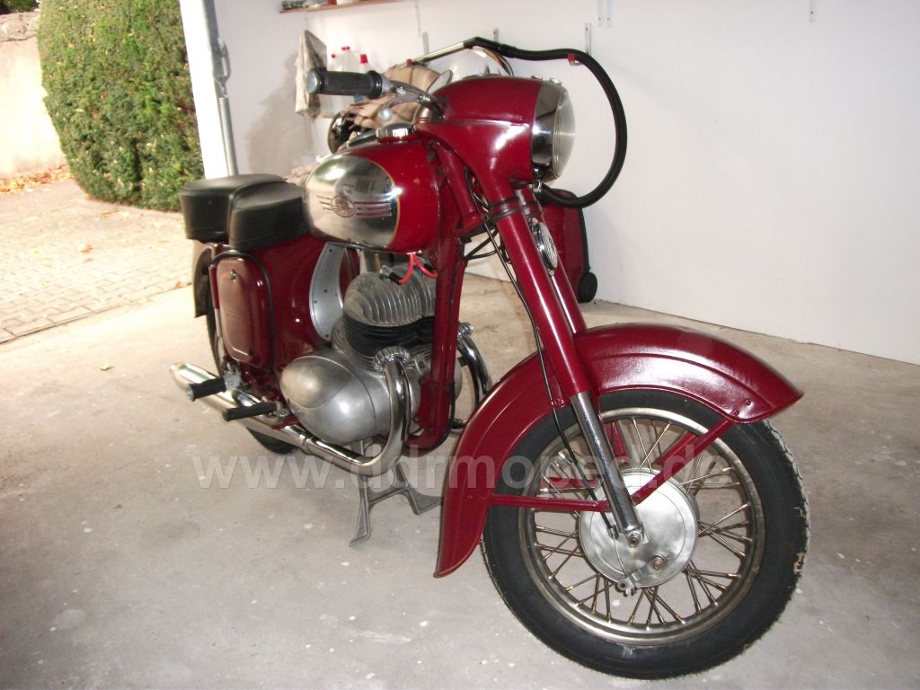

Goldi
Geschrieben am: 11.10.2011, 18:43
Beiträge: 14
Mitgliedsnummer.: 4918
Mitglied seit: 08.10.2011
ah kann man wohl nur immer eins anhängen sry wußte ich net ^^

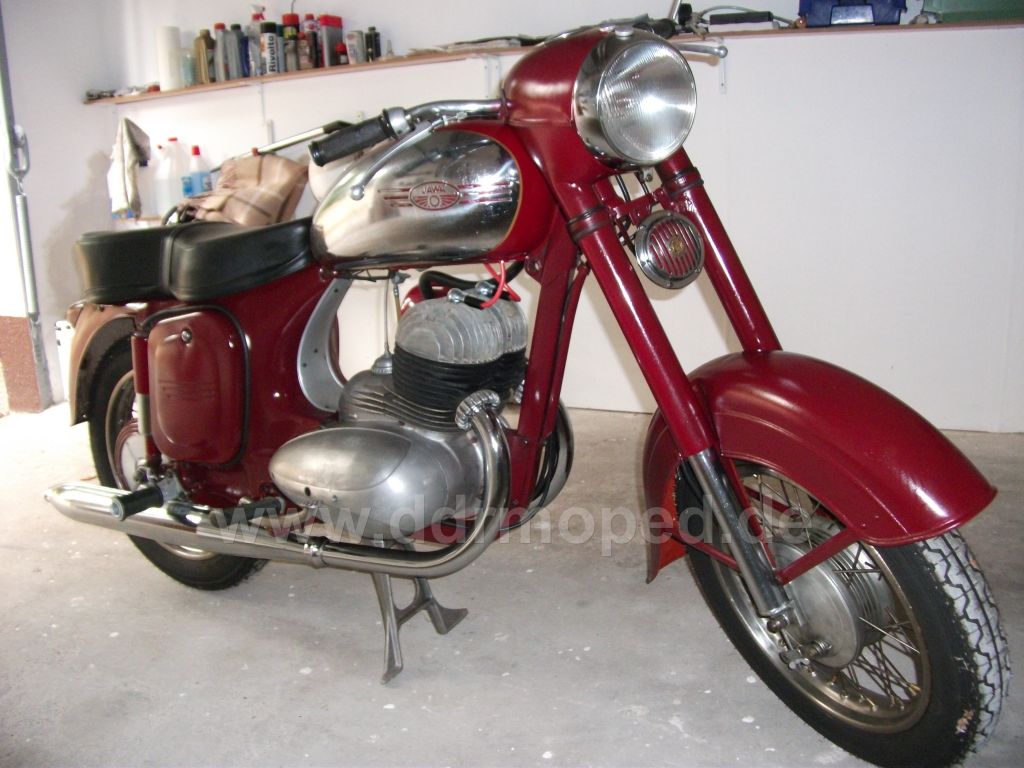

Goldi
Geschrieben am: 11.10.2011, 18:45
Beiträge: 14
und noch eins ^^

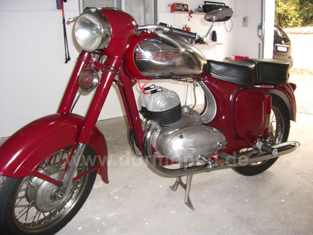

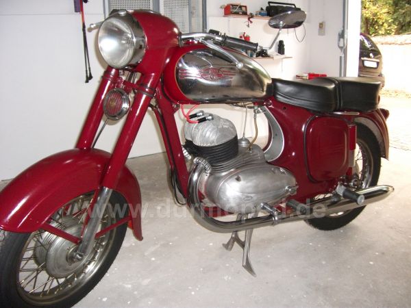

Goldi
Geschrieben am: 11.10.2011, 18:50

jetzt aber mal die frage warum soll sie kein bj 54 sein bzw woran sieht man das ?????
und warum keine /04
komme ja nur darauf weil die handbücher die dabei lagen davon handeln und laut papieren ^^
und sry toni was meinst du mit halbnaben ????
und danke schon mal im voraus für eure mithilfe
weiss einer wieviel aufwand es ist die papiere ins deutsche umzu wandeln sie war wohl noch nie in deutschland angemeldet und ist das letzte mal vor 5 jahren gelaufen ca 5km dann ist sie einfach ausgegangen sad.gif
und mehr weiss ich bis jetzt nicht über die maschine
mfg chris
fbird
Geschrieben am: 11.10.2011, 22:41
Beiträge: 187
Mitgliedsnummer.: 1770
Hallo Chris,
schöne Jawa hast Du da!
Das Baujahr passt aber irgendwie nicht zu dem Motorrad!1954 wurden tatsächlich noch Halbnaben verbaut und auch getrennter Kick-und Schalthebel,ebenso wie der Schwalbenschwanzauspuff!Musst mal bisschen Googeln,ist etliches im Netz,brauchst nur etwas Zeit.
Würde sagen Baujahr ca 56-57 in etwa,wegen des offenen Luftfilters!Ist denn kein Typenschild mehr dran?
