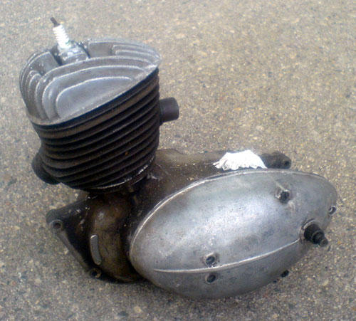

So, habe den Motor herausgekramt und es ist tatsächlich ein /1 /2 Zylinder verbaut. Der Zylinder passt also auch auf den RT/0 Motor. Hat den Vorteil, dass man den passenden Zylinderkopf (mehr Verdichtung) einen größeren Vergaser verbauen kann. Man kann somit die Leistung von 4,75 auf etwa 6 PS steigern wink.gif Aber ist ja dann nicht mehr original biggrin.gif
Hier das Beweisfoto:
drehmoment
hi tobias,
_clap_1.gif _clap_1.gif _clap_1.gif muchos gracias - vielen, vielen dank!!! _clap_1.gif _clap_1.gif _clap_1.gif
hatte mich zurückliegend schon über deine erste fachkundige antwort gefreut -
dass du nun aber auch zeit gefunden hast für genaue rechere am objekt sogar mit beweisbild nötigt mir echten respekt ab. schließlich war hier im forum zu lesen, dass du momentan schwer am papier wälzen bist!!! blink.gif
es ging mir weniger um den leistungszuwachs, den ich gar nicht vermutet hatte. ich hatte nur mal drüber nachgedacht, weil es teilemäßig um die /0 ja immer schlimmer aussieht und eine /1 er-zylinder/kolbenganitur eher in reichweite rückt als brauchbare original /0-teile.
nun gibts den beweis, dank dir nochmal !!!
