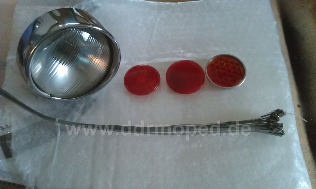

In Riesa konnte ich glücklicherweise nen kompletten Lampeneinsatz mit super erhaltenem Reflektor und Fassung erstehen. Der Lampenring hat glaub ich noch nie Tageslicht, Moped oder Wasser gesehen biggrin.gif Sieht eigentlich aus wie neu....

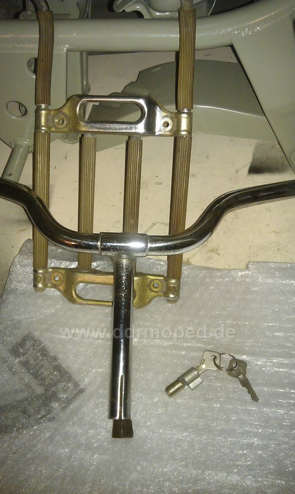

Gestern gabs nen schönen Gepäckträger und nen leicht patinierten Lenker. Bild ist vor der Reinigung, nur an einer Stelle hab ich mal probiert ob das sauber wird....

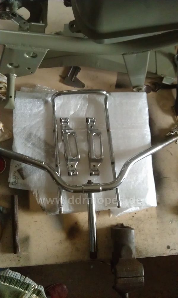

Und heute hab ich den Gepäckträger mal zerlegt und ordentlich aufgearbeitet. Ich bin richtig froh, nen so super erhaltenen und vor Allem originalen Gepäckträger zu haben thumbsup.gif
Den Lenker hab ich auch mal mit Elsterglanz bearbeitet. Der ist auch noch Tippi, nur an einigen Stellen leichte Bläschen im Chrom. An den Enden unter den Griffen ist der Chrom wech, aber wird nicht mehr zu sehen sein. Und vor Allem, kein Nachbau sondern ein Original smile.gif

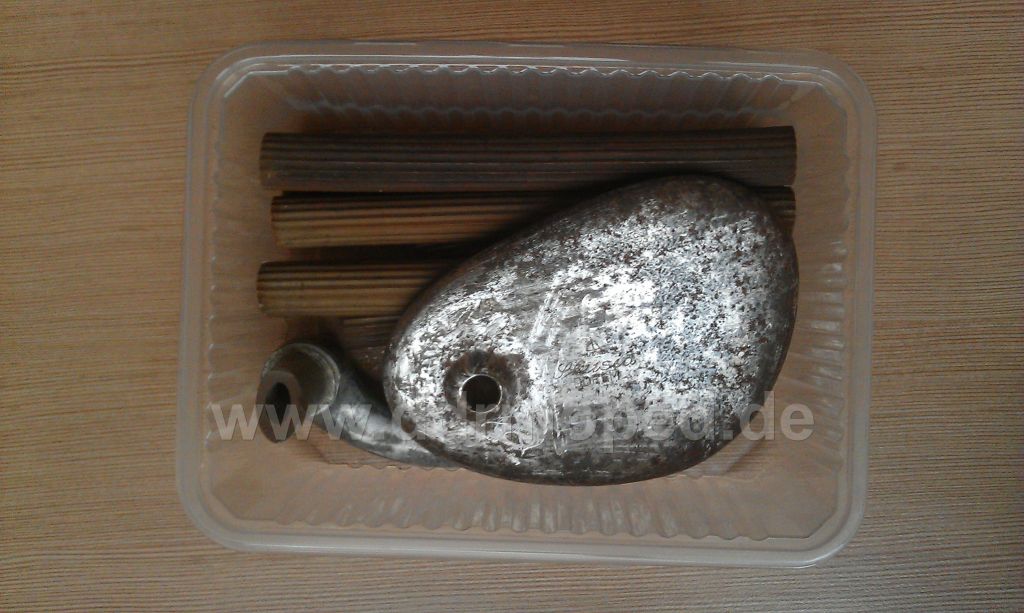

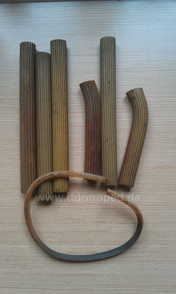

Und nu kommt die Chemiekeule an den vorher schon ordentlich bearbeiteten Spiegel, samt Arm und die Gummiteile des Gepäckträgers..... Die Gummis haben in der Sonne ordentlich gelitten. Bild ist vor dem Einlegen und als Vorhervergleich wink.gif

In was legst du die Teile ein?

Ich hab mal Zitronensäure angemischt, um dem Spiegel den letzten Rost zu nehmen vorm lackieren. Und da hab ich die Gummis gleich mal mit rein geschmissen, vielleicht hilfts ja wink.gif

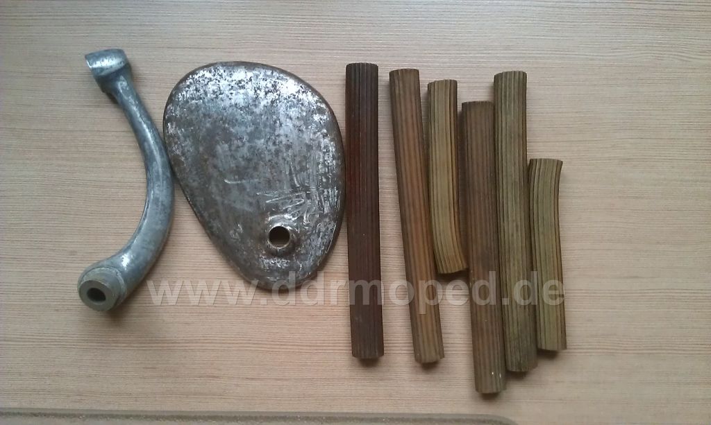

ich habe heute schonmal nachgeguckt, der Rost vom Spiegel ist komplett runter. Die Gummis werden zumindest auf der Unterseite schön grau, aber alles geht nicht ab. Wie lange hattest du das eingeweicht?

Also die Gummis die ich gestern eingelegt habe, waren die wesentlich schlimmer aussehenden!
So lange ich konnte, habe ich das Wasser in der "Bing" warm gehalten. Nun hab ich die Dinger grad schön mit ner alten Bürste und Spüli sauber gemacht. Auf dem Bild ist jetzt die beste Seite nach oben zeigend. Aber mit dem vorher/nachher Vergleich finde ich, ist das doch nen recht gutes Ergebnis.

Die noch besser erhaltenen und nicht so stark verfärbten Gummis und der Spiegelring liegen jetzt grad in dem Bad.
