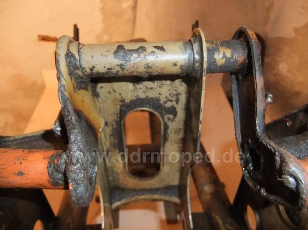

So Schmied, wie versprochen nochmal nen paar Bildchen. Sauberer hab ichs ne gekriegt wink.gif
Aber auch wenn ich selber nich wirklich gut schweißen kann und es machen lassen muss, kann ich nur sagen "So geht das ne" (Kopp schüttel). Alles verzogen und sogar eingedrückt und erst diese Nähte ohmy.gif
Gruß Jan

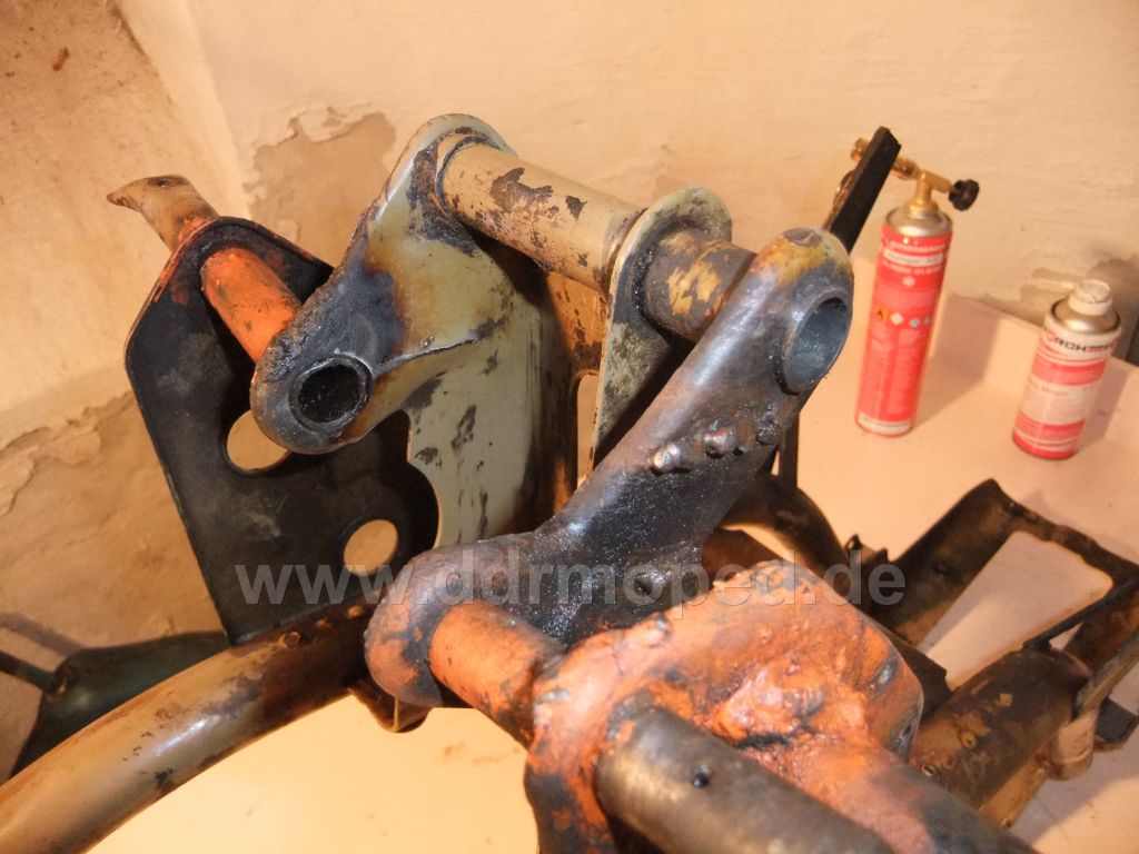

Lodenlutz
Geschrieben am: 14.10.2011, 17:56
Beiträge: 319
Mitgliedsnummer.: 4925
Mitglied seit: 12.10.2011
Bild 2.
Gruß Jan

Meister O
Geschrieben am: 14.10.2011, 18:29
Beiträge: 708
Mitgliedsnummer.: 4727
Mitglied seit: 29.07.2011
Upps, das sieht ja Böse aus! cry.gif Da war ja ein "Spezialist" am Werk. mad.gif Mit dem Kopfschütteln hast du vollkommen Recht!
Da stellt sich bald die Überlegung den Rahmen auszuwechseln. Ich wünsche dir gutes Gelingen beim Richten! thumbsup.gif

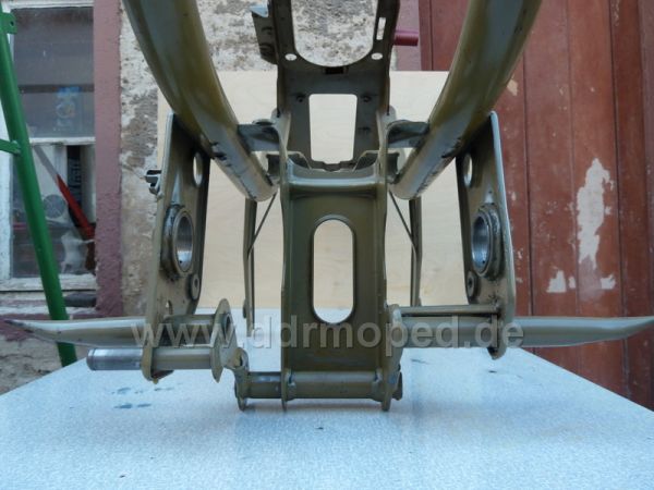

essigurke
Geschrieben am: 15.10.2011, 17:54
Beiträge: 346
Mitgliedsnummer.: 4404
Mitglied seit: 26.04.2011
Hallo Lodenlutz!
Herzlichen Glückwunsch zu dem schönen Nonnenhocker (und zu dem Nicknamen).
Ich weiss nicht ob es noch aktuell ist, aber ich habe für Dich mal das gewünschte Foto gemacht.
Es handelt sich allerdings um den Rahmen eines KR50 Bj.59, der sich in Details etwas unterscheidet.
Bin gespannt, ob die Rettung Deines Rahmens gelingt - sieht für mich als Laien wirklich sehr angebruzzelt aus.
Schönen Abend noch
Bernd

Essigurke, hab ich nen Knick in der Optik oder sind da wirklich durchrostete Stellen an der Unterseite der Hauptrohre Deines Rahmens ohmy.gif ?

Lodenlutz
Geschrieben am: 15.10.2011, 19:16
Beiträge: 319
Besten Dank für das Bild Essigurke, das wird mir mit Sicherheit weiterhelfen thumbsup.gif
Und ich seh da nix durchgerostetes, sieht eher aus wie Nasen im Lack hmm.gif
