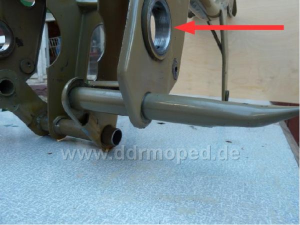

essigurke
Geschrieben am: 16.10.2011, 17:14
Beiträge: 346
Mitgliedsnummer.: 4404
Mitglied seit: 26.04.2011
ich nehme an beide Varianten sind original.
Neben den Varianten "langes Heck"<->"kurzes Heck" gibt es zwischen den KR50 wesentliche Unterschiede in der Lagerung der Hinterradschwinge. Die Hinterradschwingen sind zwischen den Varianten auch nicht austauschbar. Auf meinem Foto sieht man die ältere Variante "Schwingenlager mit Schmiernippel" - Lodenlutz's Bild zeigt den Rahmen für "Schwingenlager wartungsfrei". Möglicherweise wurde auch im Zuge dieser Umstellung das tiefgezogene (?) Blech eingeführt, das MZ ES sieht.
Bei der Schwingenlagerung meines Rahmens sind die Lagerbuchsen aus Metall. Ich habe jetzt aber auch schon mehrmals Lagerbuchsen aus Kunststoff gesehen. Sind die Kunststoffbuchsen original verbaut worden oder sind das Austauschteile?
MfG
Bernd

Danke auf jeden Fall für die zahlreichen Antworten, mir wird nun einiges klarer mit dem Unterschied im kurzen und langen Heck. Aber zu den Schwingenlagern, bei meinem waren die auch aus Gummi und die Buchse innen aus Stahl, falls dich das interessiert Essigurke.
Ich musste die aber trotzdem ausreisen, die waren total hin....
Weisst du denn wann genau diese Umstellung zwischen dem kurzen und dem langen Heck stattgefunden hat?

essigurke
Geschrieben am: 16.10.2011, 19:53
Beiträge: 346
Hallo Lutz,
das lange Heck ist die ältere Variante und die Umstellung muss laut der KR50 Liste 1962 oder 1963 gewesen sein - also mehr zum Ende der Produktionszeit hin.
Bei den Schwingenlagern meine ich das auf dem Bild.
