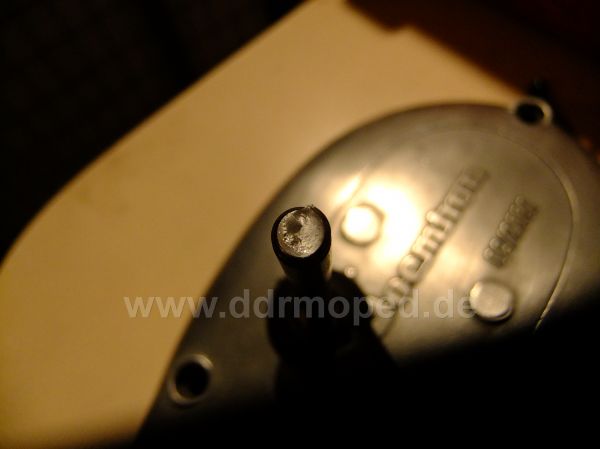

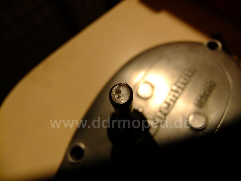

So, mit der Scheibe war ja nun alles geklärt. Da dachte ich mir, ich werd heute mal den Motor fertig zusammen bauen. Naja, so sonderlich weit bin ich nich gekomm sad.gif Der letzte von den 4 neuen Stehbolzen ist bei der letzten Umdrehung natürlich abgerissen...... Irgendwas ist ja immer und wenns nen Fehler im Material ist.
Gruß Jan

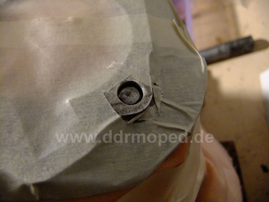

Naja, Lappen rein, abgeklebt und ausgebohrt. Ich hoffe, dass der neue Bolzen dann noch gut halten wird. Sonst wird des so nen Nachschneiden und Sonderbolzen bauen wink.gif
Gruß Jan

Zumal sich damit mein Problem mit dem abgerissenem Stehbolzen klären könnte. Den konnte ich zwar recht gut und gerade ausbohren, aber nach dem Nachschneiden des Gewindes ist der doch nicht ganz so fest wie die anderen. Und obwohl die Mutter am Kopf recht fest sitzt, traue ich dem Frieden nicht so richtig.
Und evtl. würde ich sogar die rechte Gehäusehälfte von dem frisch gekauften Motor verwenden, statt mit M8 nachzuschneiden und nen selber gebauten Bolzen einzuschrauben.

So, das Motorengehäuse werd ich nicht brauchen. Hab jetzt nen neues M8 rein geschnitten und nen neuen Bolzen gedreht. Das hält mit Sicherheit wink.gif
Aber der andere Motor ist angekomm und der ist echt noch gut in Schuss. Obwohl schon so alt - KR000132 wink.gif
