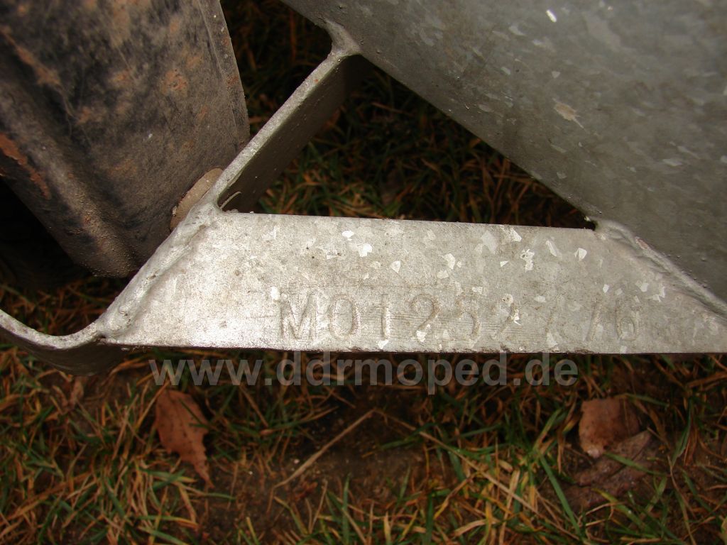

Interessanter wäre die FIN von Anhänger, also die auf der Strebe vorm rechten Rad steht.

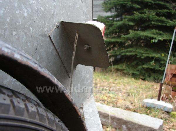

Hier die Auflösung.
Nummer passt zum Typenschild

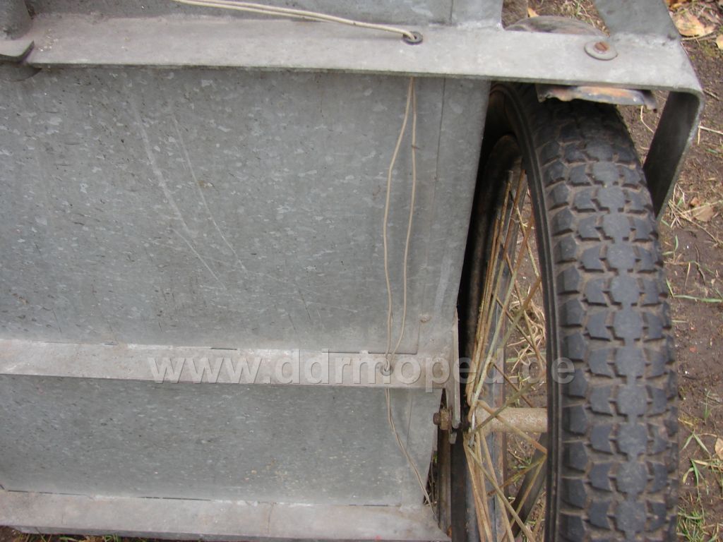

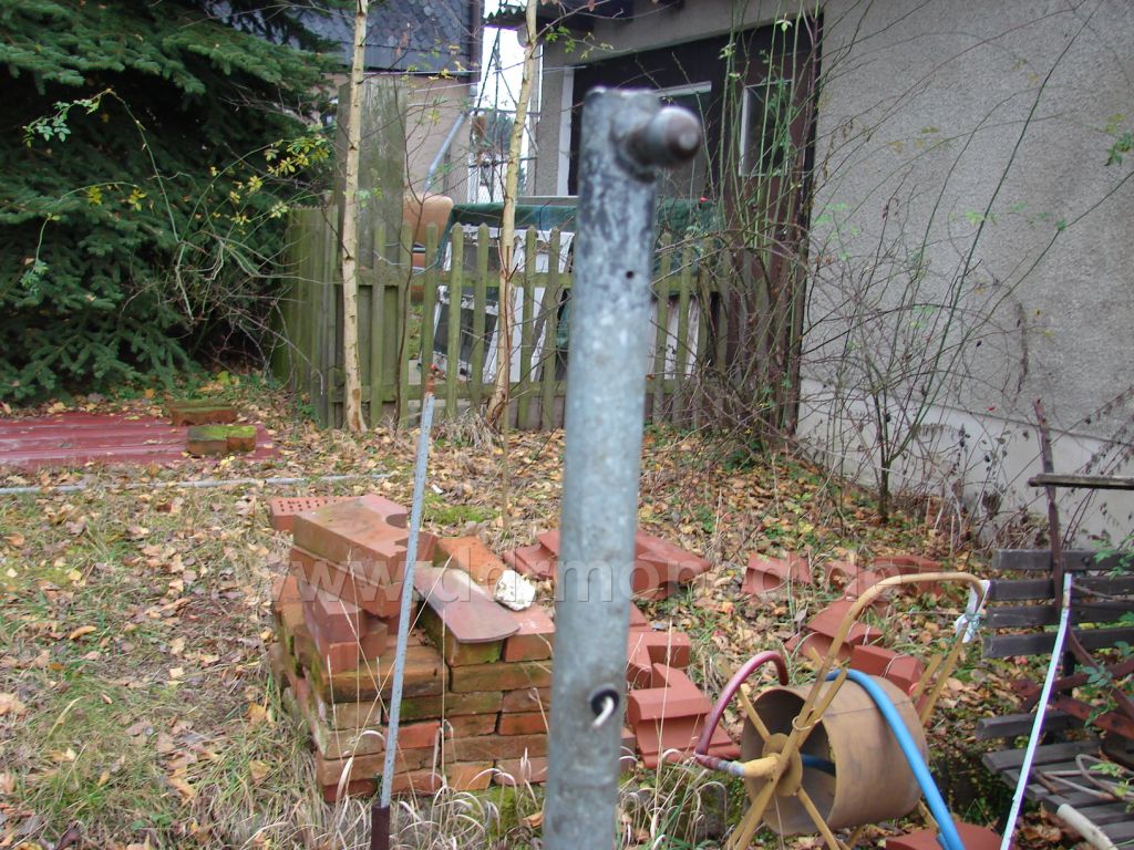

Mitglied seit: 10.10.2013
Kupplung und Kabelausgang sind nicht gepfuscht
Sachswolf
Geschrieben am: 27.11.2019, 09:25
Beiträge: 2128
Mitgliedsnummer.: 6871

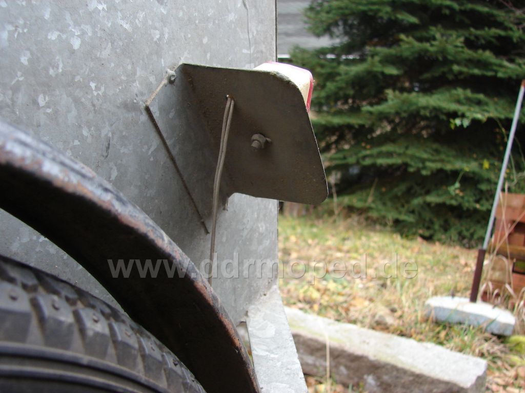

Nun zum Lichtblecht.
Es ist nicht geduscht und auch so leicht gebogen angeschweißt, wie bei der alten Vogelserie ist. Es ist aber viel kleiner. Hier passt ein Rücklicht für den SR2 E und KR50 dran.
Es kann gut sein, dass der Hänger wohl für den SR2 E gedacht war, denn für den gab es Kupplung, wo die Schale an der Moped- Seite verbaut war.
Das Fahrrad- Rücklicht hängt auch schief, weil das Kabel sonst nicht durch das Loch passt.
Der Hänger gehört jetzt meinen Mitbewohner, der baut alte Räder auf und will diesen Hänger für sein Lastenrad. thumbsup.gif
