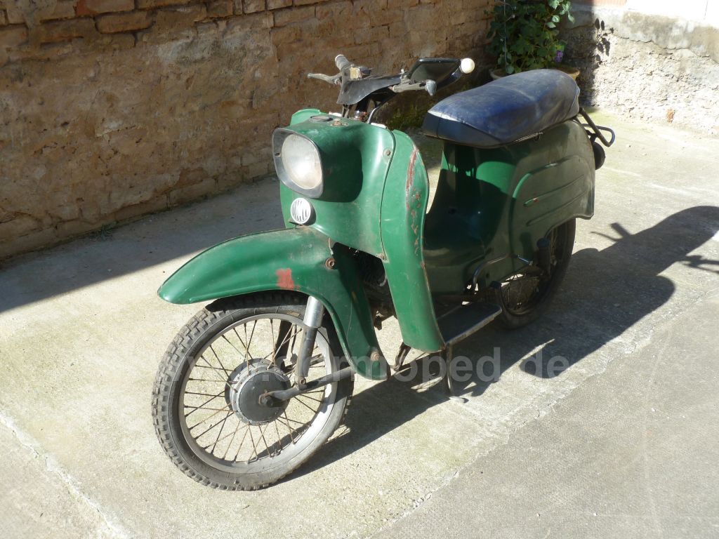

hier der Versuch von ersten Bildern.
Einmal von Vorne!

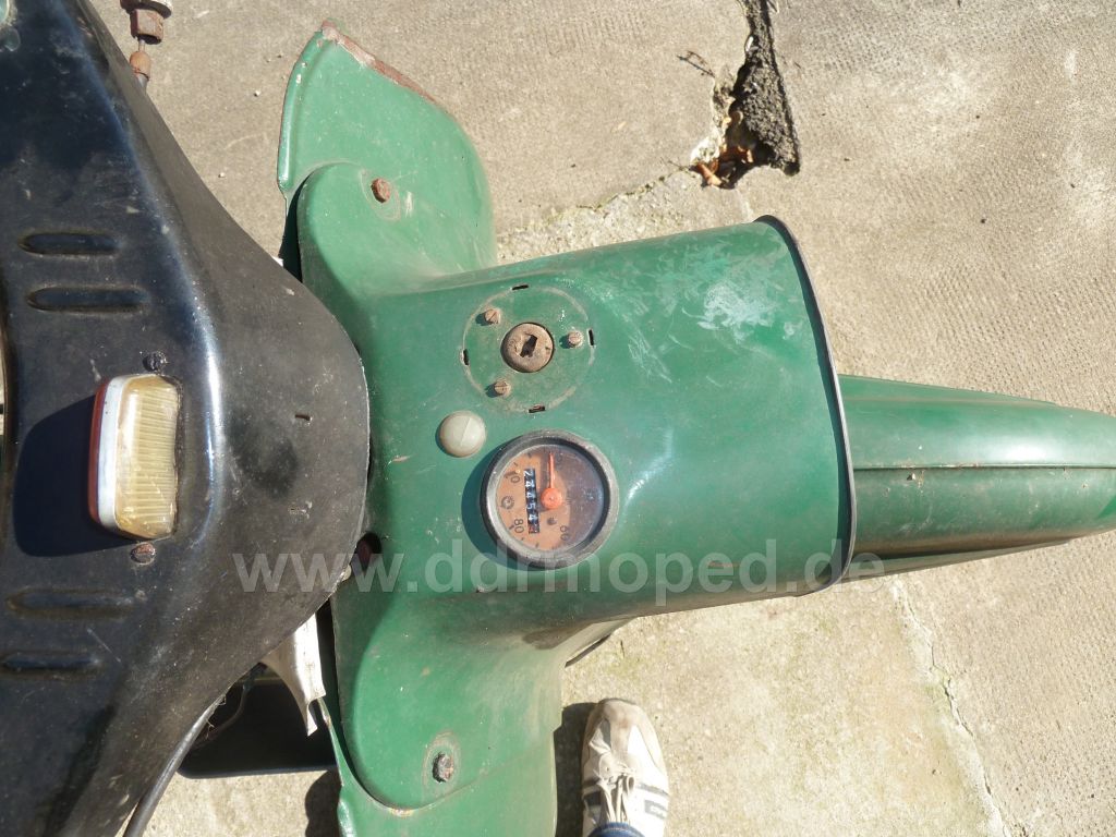

Ohne Worte

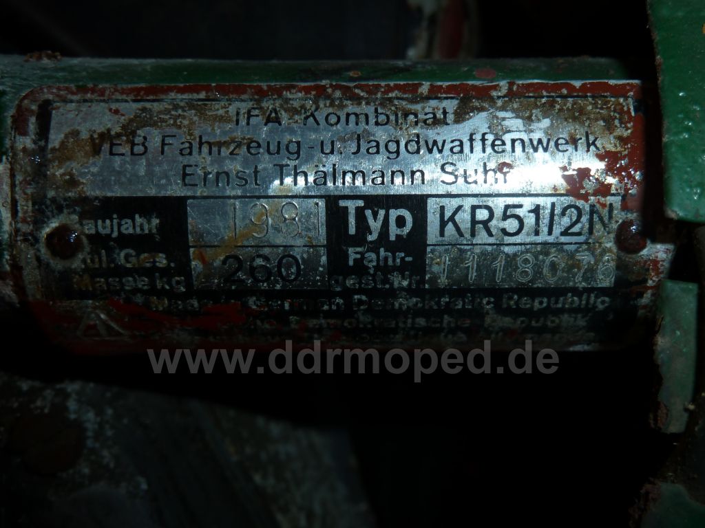

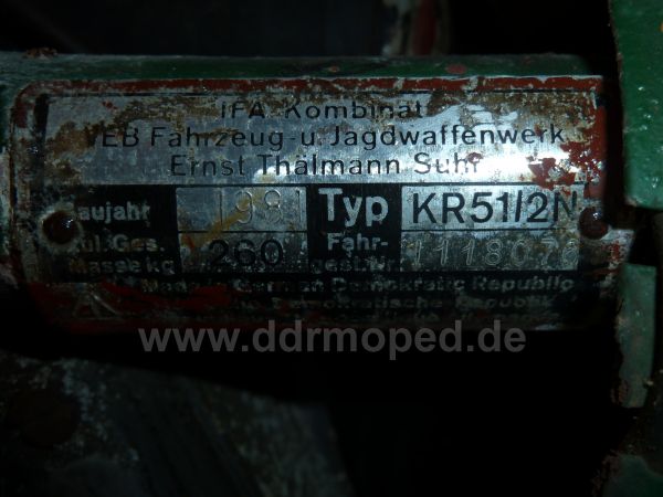

hier ein paar Kenndaten!

Die grundlegende Frage: läuft der Motor?
Optisch ist natürlich einiges zu machen, wenn auch alles sicher nicht das ganz große Geld kostet....
Geschrieben am: 16.10.2011, 11:40
Das sieht nach viel Arbeit aus...
Ein Schmuckstück ist sie ja nicht gerade, aber mit wenigen Handgriffen sollte zumindest der Motor wieder laufen.
Viel Spaß mit der Schwalbe wünscht
der Andi

Findste?
Ich meine die sieht doch nicht sooo schlecht aus. Alles überpolieren mit Elsterglanz, ein paar Bilnker ran, WD 40 rein, Rost ab und fertig. Hab schon echt schlimmeres gesehen. ph34r.gif
Kannste auf jeden Fall was draus machen. Wirst staunen was sich mit wenigen Handgriffen bewegen lässt. Lass dich nicht entmutigen. Das alles geht mit kleinem Geld thumbsup.gif
Ich glaube deine Tacho(welle) ist hinne. Mußte mal checken ob die durch ist oder nur rausgeflutscht ist.
