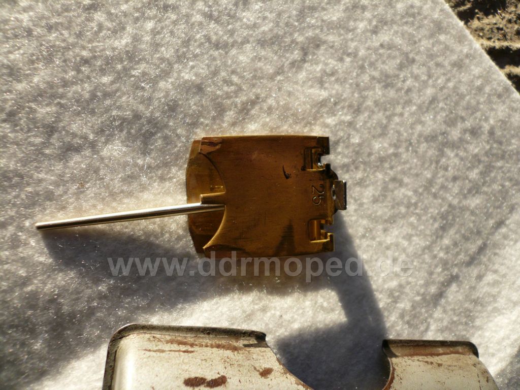

Buhman ich brauch keinen Flachschieber, und schon garnicht den falschen! Danke für deine Bemühungen, aber nutze die Zeit sinnvoller bitte. Der Flachschieber mit der 15 drauf ist von der RT125/2, den könnte ich nichtmal reinbauen weil der Durchlass 20 nur hergibt, maximal auf die Bierflasche legen dass keine Biene reinkommt. Hier haste nen richtigen, aber ich denk es geht immernoch um etwas anderes....

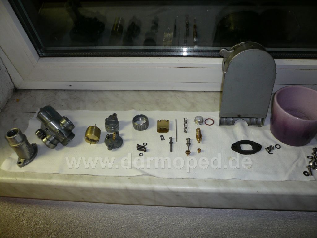

Demontierter Zustand, Flachschiebereinsatz befindet sich noch im Gehäuse. 15er Kettenritzel und Bremslichtbirne hab ich jetzt mal nicht fotografiert. Viel Spaß
