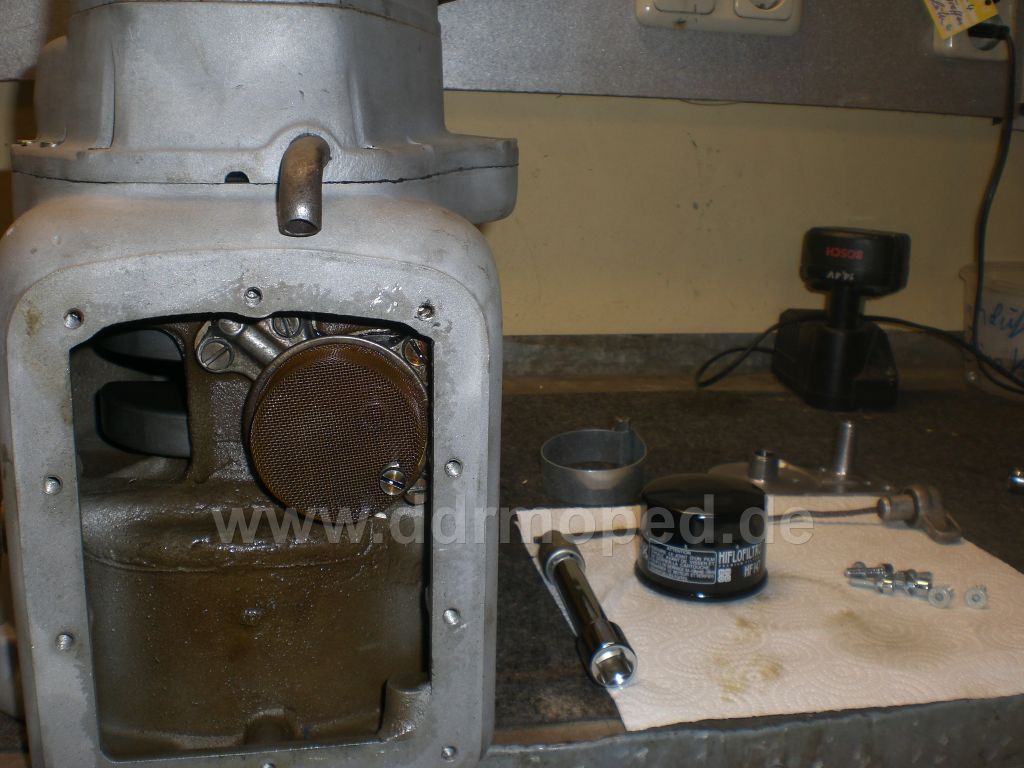

Zunächst wird erst einmal die Ölwanne entfernt und das sieht dann so aus....

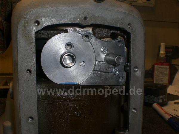

Dann wird die Ölpumpe kpl. ausgebaut und gereinigt beiseite gelegt.
Nun muß die Grundplatte mittels Flex mit Fächerschleifscheibe oder mit Feile angepaßt werden. Bei mir ist es der blau gekennzeichnete Bereich hier lag die Grundplatte am Motorgehäuse an und das darf ja nicht sein dry.gif
Hier erkennt man auch gut den längeren Ölansaugstutzen. Das ist so weil der Ölfilter z.T. im Ölbad liegt und Öl verdrängt. Der längere Ansaugstutzen hängt dann tiefer und saugt kühleres Öl an.

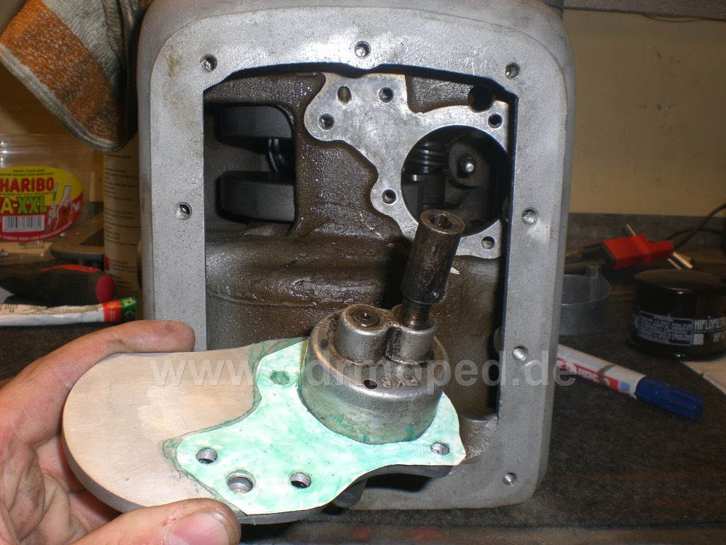

Jetzt kann die org. Ölpumpe mittel zweier mitgelieferter Inbußschrauben an die Grundplatte geschraubt werden.
Die org. Ölpumpendichtung kann verwendet werden. Ich habe mir fix eine ausgeschnitten, mit etwas Dichtungsmasse Curil T versehen wink.gif .....

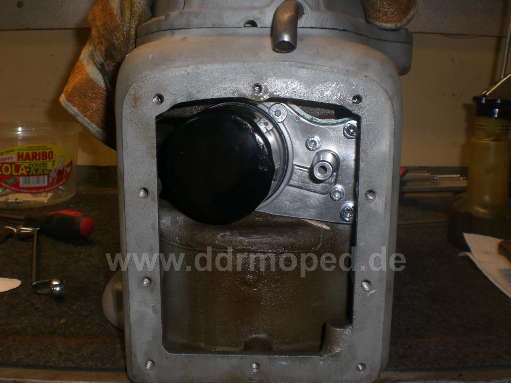

...und die Grundplatte mit Ölpumpe dann an seinen angestammten Platz montiert biggrin.gif Die Schrauben dazu werden mitgeliefert wink.gif
Nun wird noch der Ölfilter mit Öl befüllt, der Gummiring mit etwas Öl betan und an die Grundplatte geschraubt. dry.gif Nun ist die Anlage fertig. rolleyes.gif
Eine Montageanleitung liegt dem Set übrigens anbei.
Nachdem die Ölwanne angebaut und der Motor neu mit Öl befüllt wurde ist noch der neue Ölstand am Ölmeßstab zu markieren wink.gif Dieser resultiert aus dem im Ölbad liegenden Ölfilter, welcher ja etwas Öl verdrängt. hmm.gif
