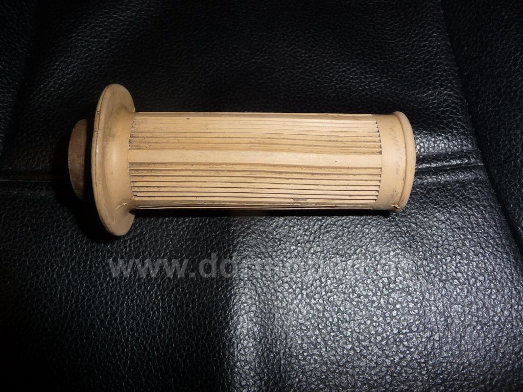

Habe die Tage noch ein wichtiges Teil erhalten.

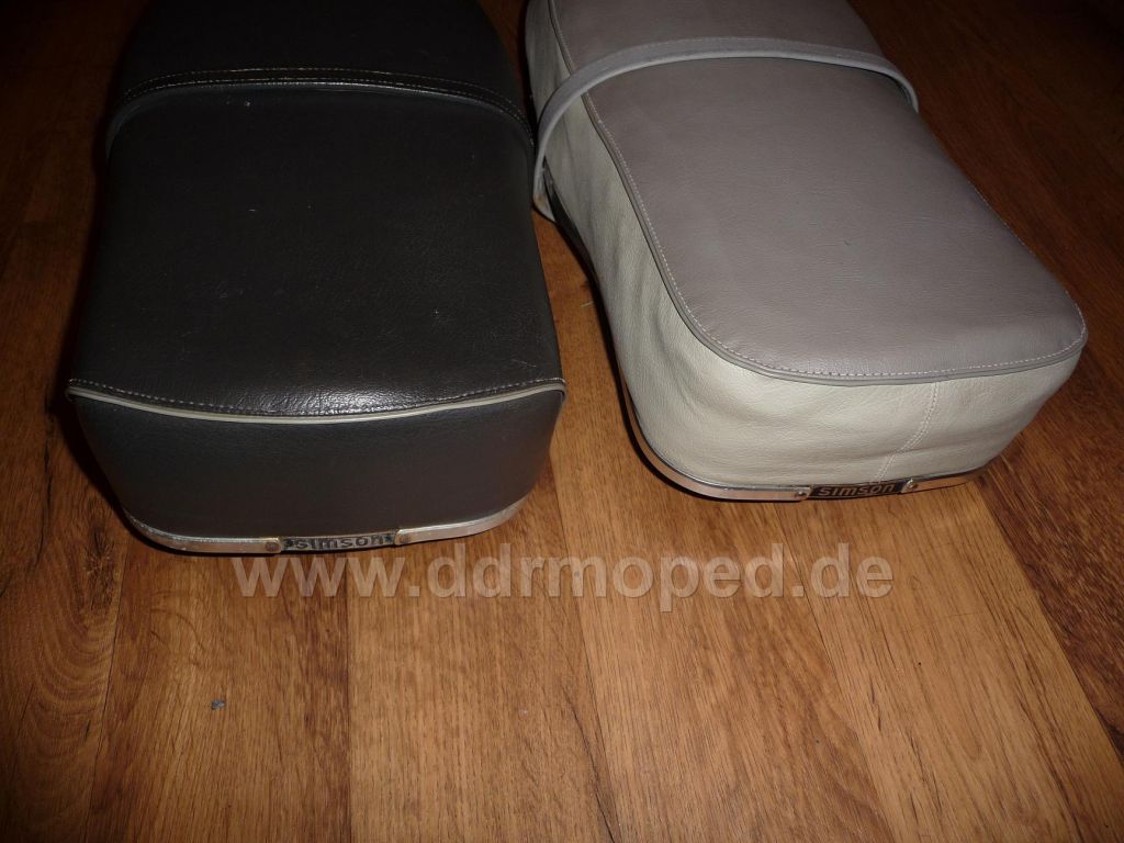

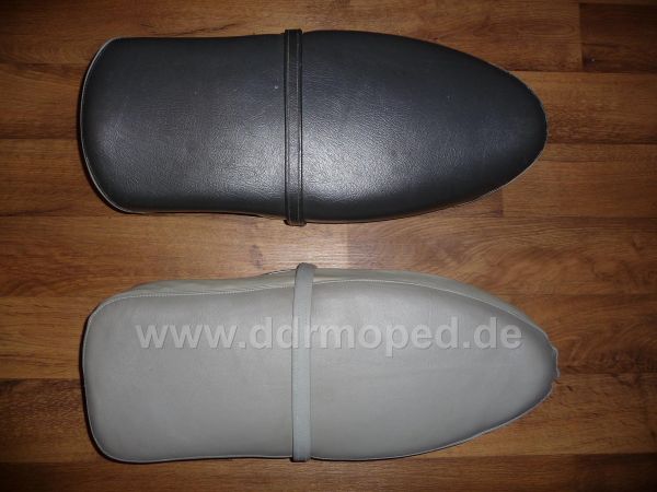

Habe da nochmal eine Frage, bei der Suche nach einer guten original Sitzbank konnte ich mich auf einmal garnicht retten. Nun sind die besten hier geblieben.
Meine Frage: Die eine hat einen schwarzen Bezug und ist anders vernäht.
War die für den Export bestimmt? Kann die auch an eine 64er ran?

Naht hinten

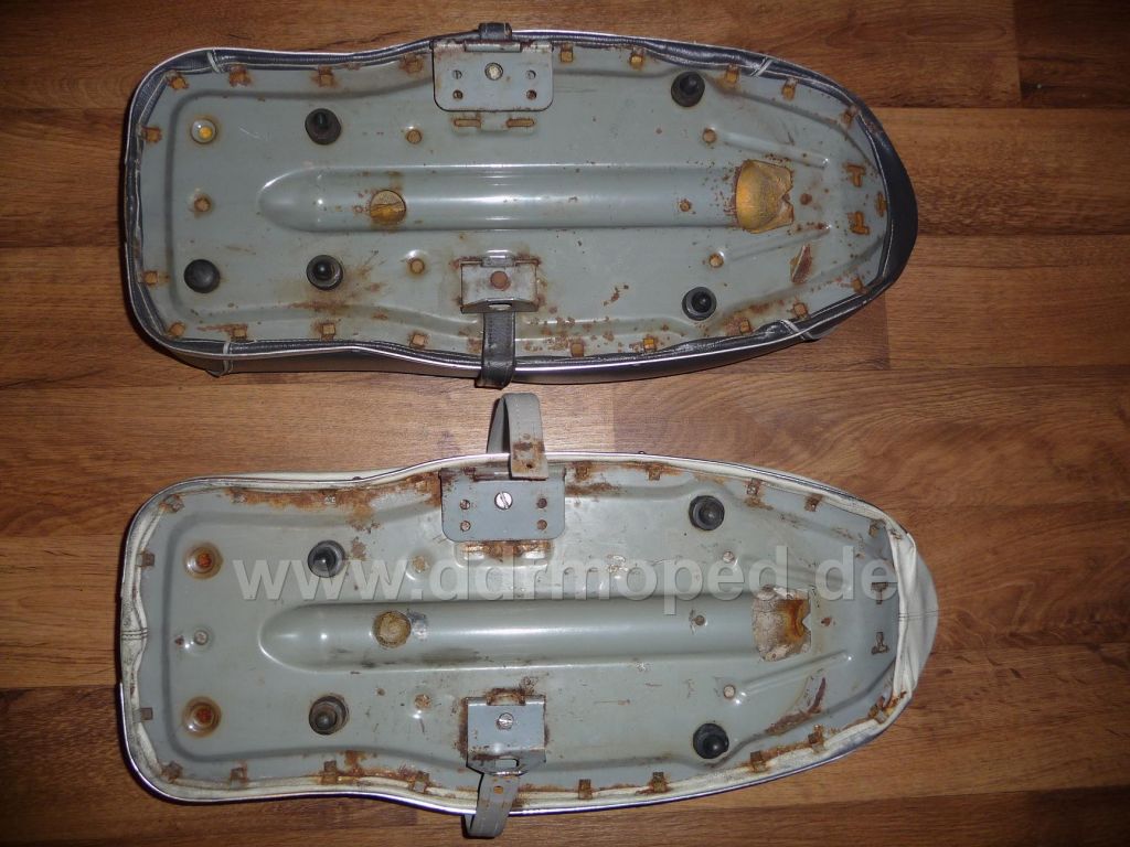

Simson-Rheinmetall2E
Geschrieben am: 11.01.2012, 18:52
Beiträge: 4118
Mitgliedsnummer.: 3725
Mitglied seit: 11.08.2010
unten
simson willi
Geschrieben am: 11.01.2012, 19:12
Ich habe so einen an meiner 65er Fußschaltschwalbe, ist leider stark reperaturbedürftig. Ich würde deinen nehmen, falls du den nicht benötigst.

Jansen83
Geschrieben am: 11.01.2012, 19:26
Beiträge: 1109
Mitgliedsnummer.: 745
Mitglied seit: 01.08.2007
Hätte auch behauptet dass die schwarze 65 oder 66 kam...mehr dazu können sicher die Experten sagen smile.gif
Geschrieben am: 11.01.2012, 20:35
Die Sitzbank mit dem schwarzen (antrazitfarbenen) Bezug war ausschließlich auf den tundragrauen Schwalben verbaut.
Auf die blaue und orangene Schwalbe gehört die helle Sitzbank.

Geschrieben am: 11.01.2012, 22:27
QUOTE (MadMaik @ 11.01.2012, 21:21)
Das kann nicht sein.Ein Kumpel von mir hatte die Tage sich auch eine 64er zugelegt im originalem zustand in tundra.Und da war ist auch eine helle Sitzbank drauf. hmm.gif
Es ging um die schwarze Sitzbank (die war nur auf den tundragrauen Schwalben verbaut) nicht um die graue, die gabs auf jedem Modell. Sitzbänke wurden damals übrigens auch mal erneuert oder regeneriert.
Geschrieben am: 12.01.2012, 01:16
Beiträge: 4118
QUOTE (SimsonSammler1234 @ 11.01.2012, 20:35)
Danke für die Info Jörg! Ich bin am überlegen ob ich mir noch eine tundragraue 64er eintrete. Daher passt mir das ganz gut. Und eine schwarze Sitzbank macht optisch einen besseren Eindruck. Kontraste fehlen bei der tundra völlig, ist ja alles tundra!
@Willi: Die Sitzbank kann ich aus den oben genannten Gründen nicht abgeben.
