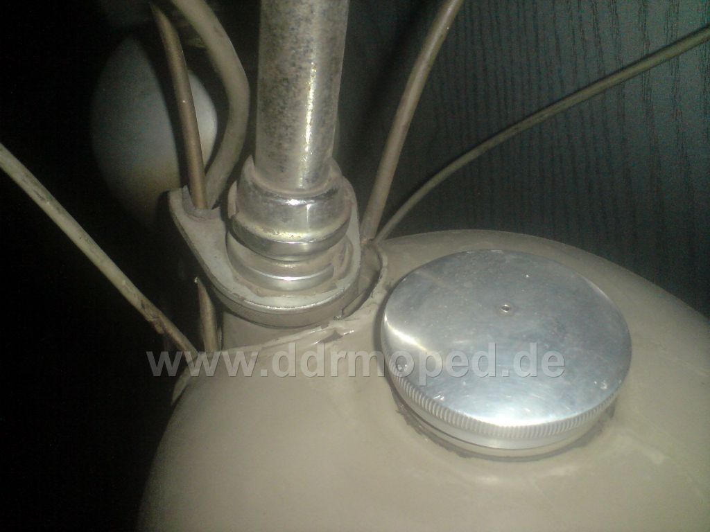

Tony, Du hast mal wieder Recht. Ich hab es geahnt, daß Ihr noch was findet. Ich glaube der Tankdeckel passt. Der Lampenhalter ist mit Kabeldurchführungen. Da brauche ich wohl noch einen anderen.

Der Tankdeckel paßt thumbsup.gif Schade, dass Jemand ein Loch reingebohrt hat denn das gehört nicht hin aber meiner hat auch Eines was solls smile.gif

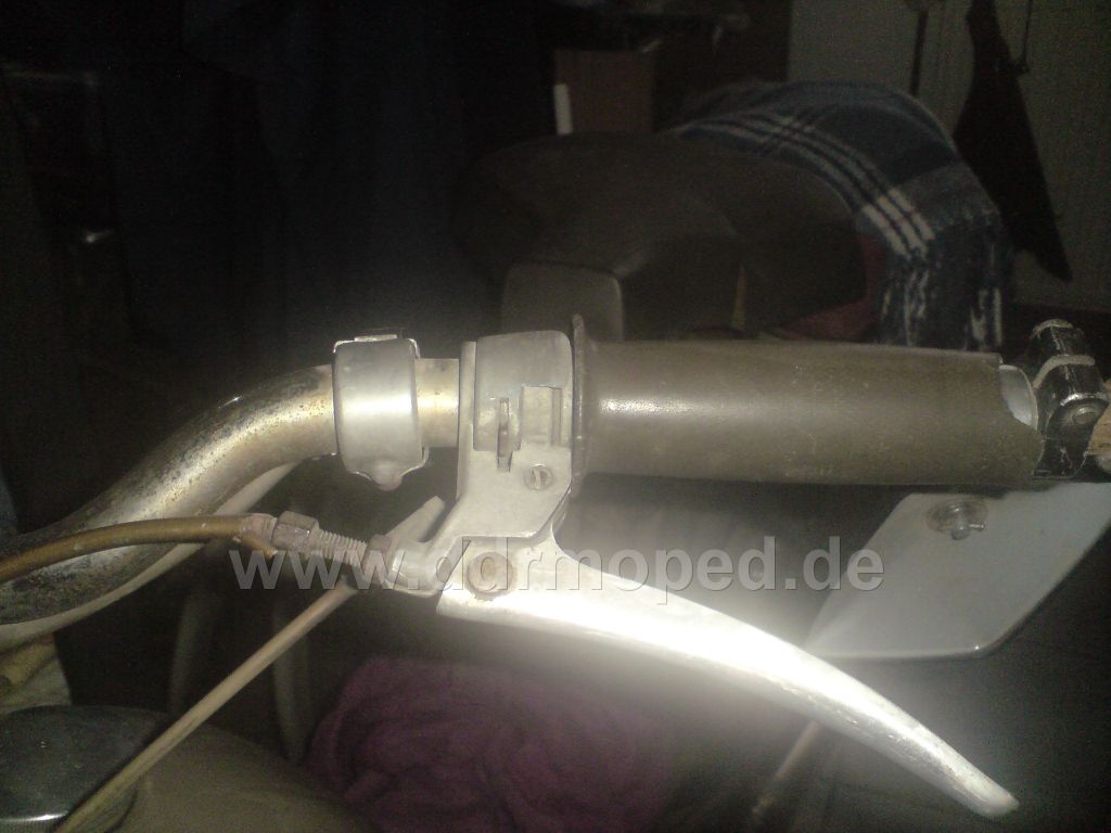

Die Aluleiste hat wirklich 4 Schrauben, also ein anderer Lampenhalter. dry.gif

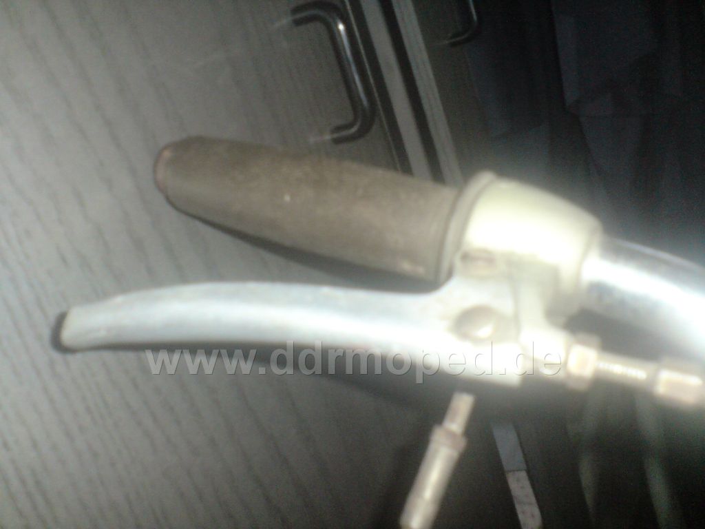

Ich hatte so gehofft, daß wenigstens die Armaturen passen. Ich habe schnell noch zwei Fotos gemacht.
Tony, unsere beiden sind wirklich nicht weit auseinander, gerade 458 Fahrzeuge und Frank seiner ist auch nicht so weit weg.
Die Halbnaben waren mal verchromt.
Schönen Gruß,
Anni.
mr.basty
Geschrieben am: 24.10.2011, 09:16
Beiträge: 332
Mitgliedsnummer.: 2872
Mitglied seit: 25.11.2009
Die andere Seite.
Vielleicht waren ja beim Exportmodell schon die "neuen "Armaturen dran? _uhm.gif hmm.gif

Anni,
Im Ernst, die neuen Griffarmaturen wurden ab 06/1957 eingeführt. Ich persönlich glaube erst an ein Misch Masch in dieser Zeit jedoch nicht im April dry.gif
Es wird Dir allerdings niemand krumm nehmen wenn Du die neueren Armaturen verbaust und Dich auf teilemärkten umschaust und die dann nachrüstest hmm.gif

Der Tankdeckel paßt
Das glaube ich nicht ! Gestern auf dem Teilemarkt wurde einer gekauft und ich habe auch gleich eine Belehrung zu den Unterschieden erhalten !! rolleyes.gif
Vielleicht sagt Euch der Herr Moderator noch was dazu, dem möchte ich nicht vorgreifen. smile.gif

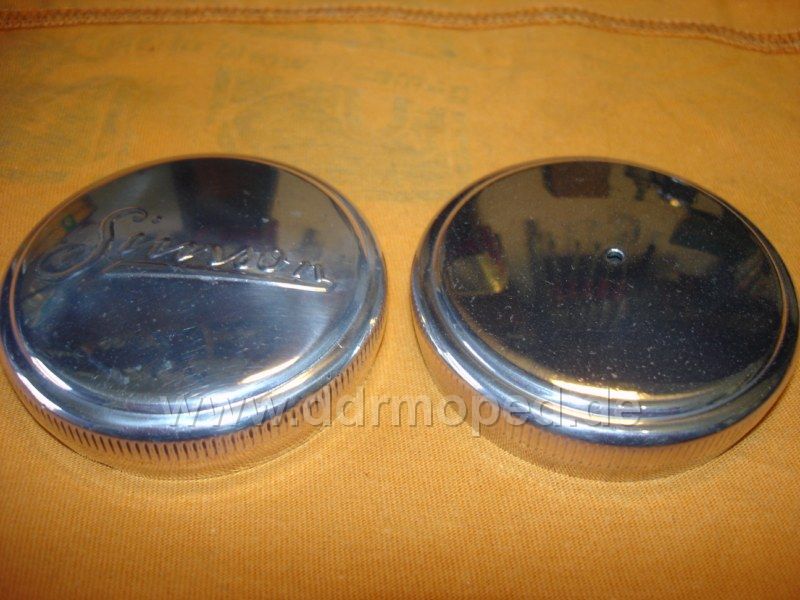

Wie gesagt schlechtes Bild sad.gif von der Seite wäre es besser zu sehen gewesen.
Edit: hier schau mal da rein etwas runterscrollen und das Bild vergrößern so muß der Tankdeckel aussehen: klick

Mario hat Recht. Der Tankdeckel passt nicht. Richtig ist der rechte Deckel auf dem Foto, allerdings ohne Loch. Der Aufbau ist identisch mit der späteren Ausführung mit SIMSON-Schriftzug.
Meiner Meinung nach, ist bei einer Rahmennummer 234.xxx duchaus vertretbar, dass der bekannte Gas- und Kupplungsgriff vom Zweier verwendet wird. Im Frühjahr 57 ging es eben halt wegen der Doppelproduktion leicht durcheinander. Am Sonntag stand auf dem Dresdner Teilemarkt auch einer mit ähnlicher Rahmennummer. Der hatte auch die Zweier-Griffe dran.

wenn überhaupt, hätte ich die Armaturen wahrscheinlich als letztes gewechselt. Genau wie der Sattel, da kommt erst mal ein normaler, gut erhaltener 2er Sattel drauf, bis sich etwas ergibt.

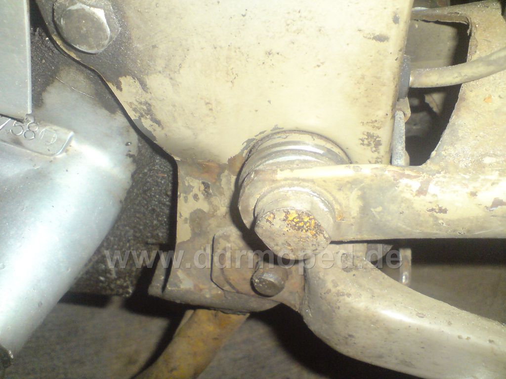

Eigendlich wollte ich heute Morgen nur schnell das defekte Gummifederelement und den Sattel wechseln. Leider ist mir dabei aufgefallen, daß auf der linken Seite das Rohr lose ist, in welches die Buchsen der Hinterradschwinge eingeschlagen sind.
Ob es genügt, wenn ich da von außen einfach vorsichtig eine Naht drüberlege? hmm.gif _uhm.gif _uhm.gif
Je mehr man dran rumschraubt, je mehr Sachen findet man, die man eigendlich nicht finden will. sad.gif mad.gif

diese Hülse wird von innen verschweißt wink.gif das mußte ganz vorsichtig machen und dann schön überlackieren den richtigen Farbton bekommste hier beim Docolor bestellt in der Spraydose dry.gif
Ich würde Dir sowieso raten den Essi kpl. zu zerlegen und technisch in Ordnung zu bringen. Also Buchsen und Rahmen prüfen, Radlager unter die Lupe nehmen etc. und nebenbei kannste den SR2 auch wieder schön gereinigt und aufgearbeitet zusammenbauen cool.gif

Mach es ,wie Tony gesagt hat ,ich habe mein 60er auch zerlegt und alles gereinigt.
Rahmen habe ich auch verstärkt.
