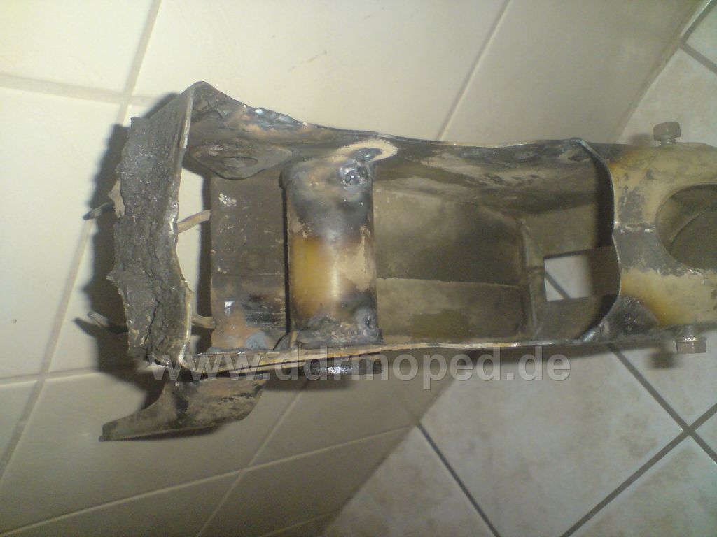

habe es endlich geschafft. Der Rahmen ist gerichtet und geschweißt. Ich muss nun nur noch etwas Farbe beim Doccolor bestellen, zum nachbessern.
Ist die Farbe das normale "beige", oder hatten die 57er eine eigene Farbe? _uhm.gif
Schönen Gruß,
Anni.
Schaut gut aus. Da hat der Schweißer gute Arbeit geleistet. War aber auch schon ganz schön was zu schweißen. huh.gif
Das beige beim Essi war in der Regel immer gleich, aber diverse Farbvarianten hat es auch bei dieser Farbe gegeben. Wenn du ganz sicher die passende Farbe vom Doc haben willst, dann polier ein Teil auf, so wie die Farbe am Ende sein soll und schick das Teil dem Doc. Er sucht dir dann anhand des Originalmusters die passende Variante raus und schick dir die Farbe mit deinem Musterteil wieder zurück. Du kannst aber auch ohne ein Muster das beige bestellen.

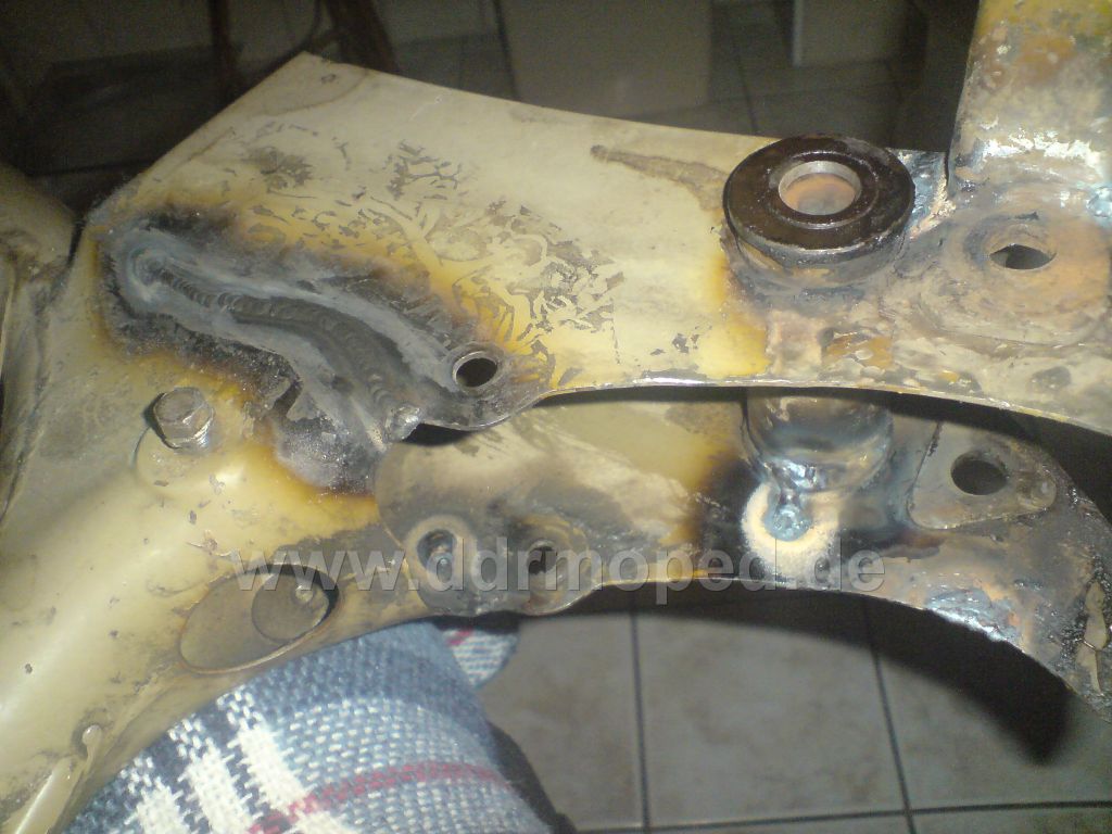

Da wo die Motoraufnahme ist sieht es so nicht gut aus .Versuch mal deinen Motor einzuhängen und festzuschrauben ! hmm.gif
Andreas
die Seitenteile sollten gerade und parallel sein

Hallo Andreas,
eigendlich habe ich den Rahmen passig gerichtet. Der war ganz schön krumm, wie man auf den ersten Bildern sehen kann.
Habe ihn aber jetzt innen auf 73mm gerichtet. Mein Motor ist an der Aufnahme 71 mm. Das müsste also passen.
Schönen Gruß,
Anni.
oldsr2
Geschrieben am: 21.11.2011, 06:04
Beiträge: 850
Mitgliedsnummer.: 2180
Mitglied seit: 03.05.2009
...ja auf dem letzten Foto sieht es besser aus und so sollte es passen !
Andreas

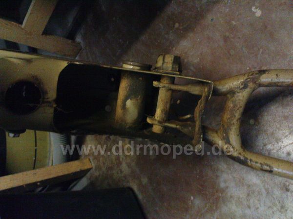

Emme
Geschrieben am: 30.11.2011, 07:17
Beiträge: 2295
Mitgliedsnummer.: 1836
Mitglied seit: 22.01.2009
Hallo Anni!
Würde ich raus nehmen und mir genau ansehen.
An mein 57er muß ich es noch machen ,wo ich eigentlich fertig bin. Hat spiel weep.gif
Gruß Schubi
mr.basty
Geschrieben am: 30.11.2011, 12:58
Beiträge: 332
Mitgliedsnummer.: 2872
Mitglied seit: 25.11.2009
Hallo Schubi,
dadurch, daß das Schwinglager komplett ausgerissen war, hielt sich der Verschleiß in den Buchsen und am Bolzen sehr in Grenzen. Im Gegenteil, geht sogar recht stramm rein. Muss ich nach entgültiger Reinigung noch mal sehen, was ich damit mache.
Schönen Gruß,
Anni.

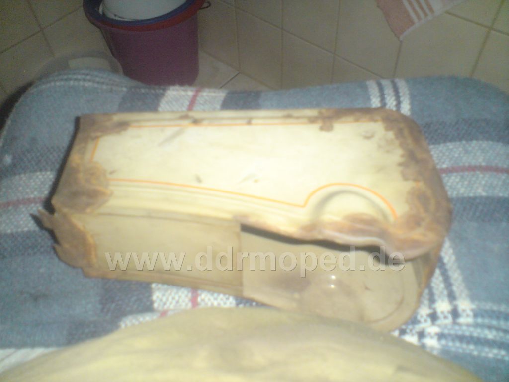

mr.basty
Geschrieben am: 05.12.2011, 17:36
Beiträge: 332
ich hab da mal noch ne andere Frage. Mein Federkasten sieht nicht mehr so gut aus. Aber vielleicht hat ja noch jemand einen besseren und wir können dann tauschen. Es sind ja genug Leute hier, die ihr Moped neu lackieren und da ist vielleicht noch ein besserer bei, wo es sich lohnt ihn zu erhalten.
Bei meinem ist nur der Lack ab und etwas Oberflächenrost, keine Durchrostungen. Also nur schleifen und dann lackieren.
Schönen Gruß,
Anni.

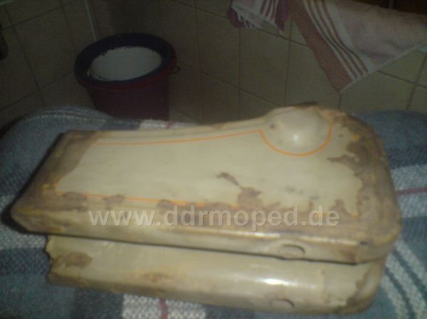

mr.basty
Geschrieben am: 05.12.2011, 17:38
Beiträge: 332
Und noch ein Foto.
Habe vergessen zu sagen, daß es die alte Ausführung sein muss.
Simson-Rheinmetall2E
Geschrieben am: 05.12.2011, 18:14
Beiträge: 4118
Mitgliedsnummer.: 3725
Mitglied seit: 11.08.2010
QUOTE (mr.basty @ 05.12.2011, 17:38)
Und noch ein Foto.
Guten Abend Anni,
ich wünsche dir viel Glück bei der Suche nach dem Patina 57er Federkasten!
Wird aber schwer werden, auf dem Wege würde ich mich gerne hinten anstellen!
(sollte ein zweiter Federkasten mit kleinen Sicken, im guten Zustand sich anfinden wink.gif
