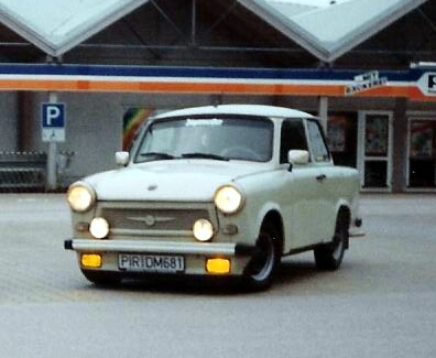

*Concorde*
Ist das auf dem Foto Deine Pappe und wenn ja: wohnst Du direkt in Pirna?
Gruß Christian
joker317
Geschrieben am: 17.05.2007, 11:49
Beiträge: 5880
Mitgliedsnummer.: 199
Mitglied seit: 20.01.2006
biggrin.gif Ich kann Concorde nur zustimmen, da waren anfangs noch keine Stehbolzen drin, aber naja ihr werds ja besser wissen wink.gif
MfG joker317
Edit: So, ich muss aber nochmal schreiben was wir heute erreicht haben: Also wir haben erstmal das Gewinde im zylinder tiefer geschnitten und einen langen Stehbolzen eingeschraubt(ja, ich weiß, ist nicht orignal biggrin.gif ) und dann wieder zusammengebaut, aber jetzt haben wir das Problem, dass der Zylinderkopf verzogen ist und er immernoch rauspfeift, naja, wir werden sehen...eine unendliche Geschichte biggrin.gif
MfG joker317
Concorde
Geschrieben am: 17.05.2007, 12:48
Beiträge: 2518
Mitgliedsnummer.: 323
Mitglied seit: 14.09.2006
QUOTE (cs_joker7 @ 17. May 2007, 12:23)
*Concorde*
Gruß Christian
Hallo Christian,
ja das war meine Pappe!
(von 1996 bis 1999. Rest In Peace.)
Ich wohne nicht in Pirna sondern in Neustadt in Sachsen.
Daher auch das Kennzeichen.
MfG Thomas.
