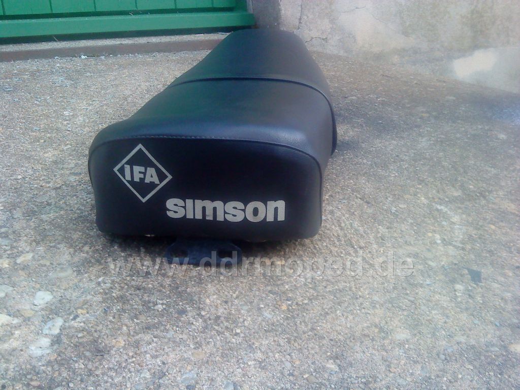

So Heute bin ich mal wieder etwas weiter gekommen.
Ich hab meine alte kaputte Sitzbank zerlegt,und das alte hässlich Silber übersprühte
Sitzbankblech wieder seinen Orgialfarbton gegeben.
Darauf kam der Schaumstoff und dann habe ich einen neu von mir Aufgearbeiteten DDR Sitzbezug verbaut.Ich weiß zwar nicht ob das der Orginale für die S50N ist hmm.gif aber
ihr könnt mich ja Berichtigen.

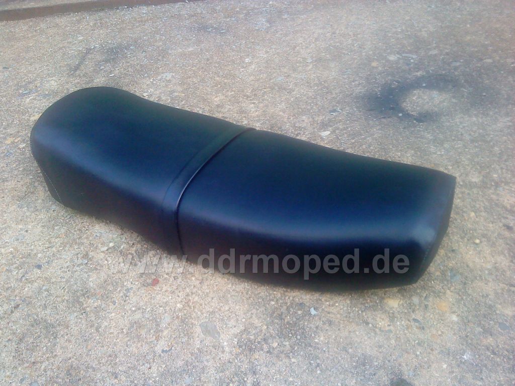

simson willi
Geschrieben am: 24.10.2011, 17:53
von hinten:
