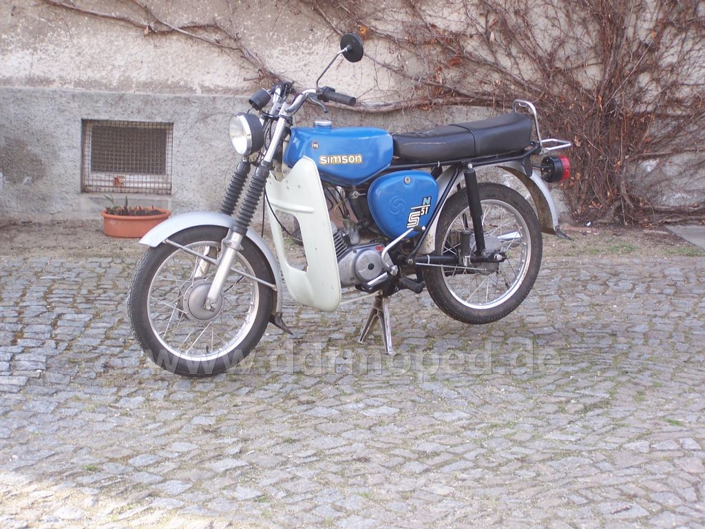

Leider muss ich dich auch enttäuschen die Sitzbank wäre nicht Original die gabs erst ab 79 rum.
im Jahre 75 waren keine Schriftzüge drauf ab 76 dann nur Simson gedruckt wie beim Habicht und ab 78 soweit ich weiß mit 3 Facher IFA Raute und Simson Schrift.

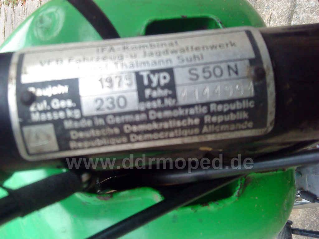

An deinem Moped scheinen auch die ganzen Filetstücke zu fehlen denn wie ich richtig gelesen habe ist deine Bj75?
Ist es überhaupt eine richtige N laut Typenschild oder wie oft nur ein Kastrierte B?
Das Strebenschutzblech kannst du vergessen das wird nix mehr, du kannst maximal die Oberschale von den Streben trtenne indem du die Schweißpunkte aufbohrst.
Dann besorgst du dir eins wo bspw die Streben abgeschnitten sind diese sieht man sehr oft und lässt aus beiden was zusammenschweißen ich denke damit hast du das maximale für beide Bleche getan.

Richtig aber glücklicherweise waren viele spezielle Teile noch vorhanden von den Aluhebelarmaturen bis zur Zündanlage die beim N-Modell speziell ist da geht nicht jede Zündanlage mit Innneliegender Zündspule.
Wenns Bj 75 ist brauchst du noch folgende Teile
-Aluhebelarmaturen
-Herzkasteneinschübe aus Blech
-Griffgummis in Schwalbe Optik(Gasgriff ist speziell)
-Zündanlage mit der Nummer 8306.12/100
-Gabelrohre ohne Entlüftungslöcher
-Reflektor ohne Standlicht mit speziellem Cromring
-langes Hinterradschutzblech
Dirk

Ja es ist laut Typenschild eine N,kann ich auch beweisen.

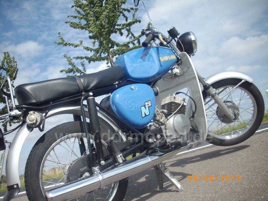

Ich hab eine Orginale S51N unverbastelt und nicht resauriert. Der gute Zustand kommt daher, dass sie meine Mutter neu gekauft und immer gepflegt hat.
Der einzige Makel ist, dass das Vorderad eiert ( unfreiwillger Wieelie).
Nee,traumhafter Zustand!Einzig die gebogene Tachohalterung "stört".
