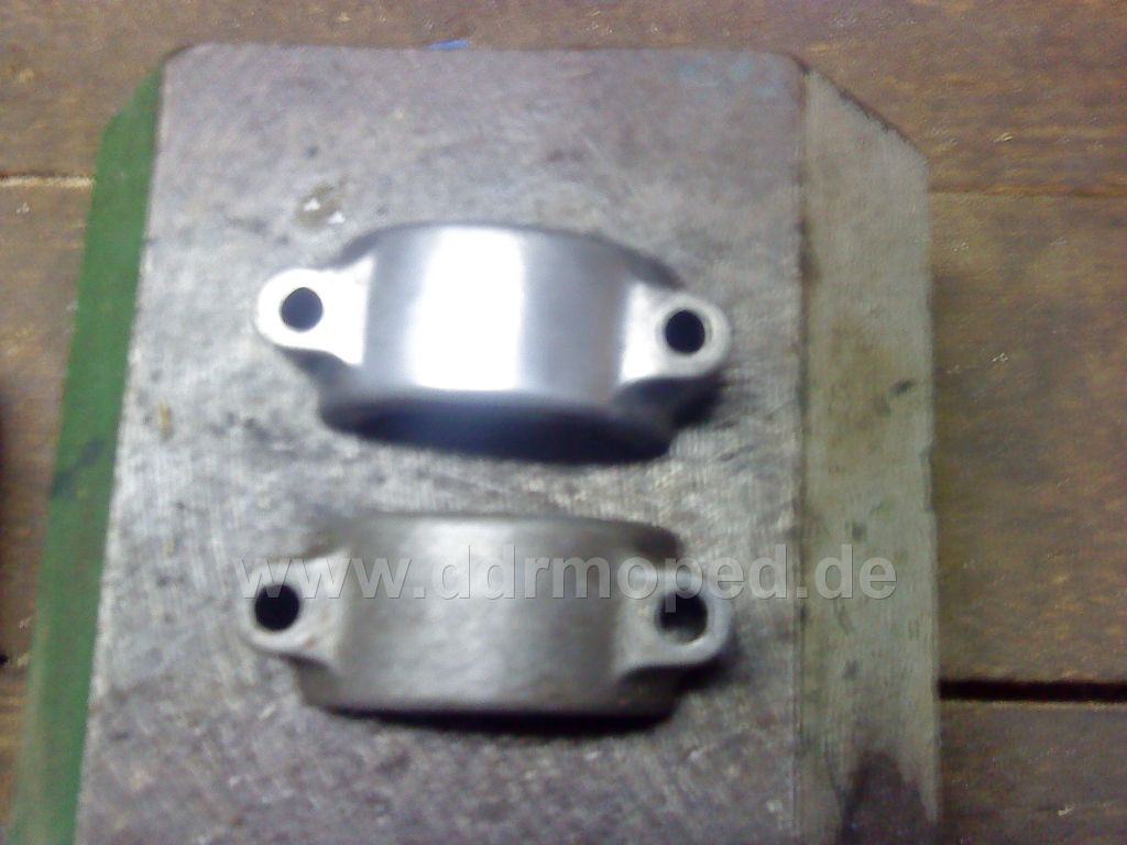

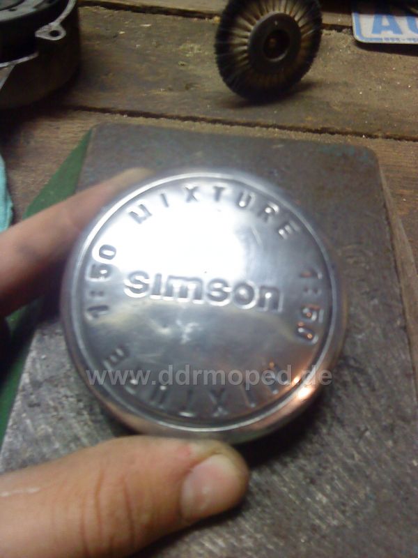

Heut mal wieder etwas weiter gekommen. Ich habe angefangen die Aluminiumteile Optisch etwas aufzuwerten bzw. zu Polieren.Da ich in eine andere Werkstatt umgezogen bin hatte ich nur wenig teile zu Hause
Bilder:
simson willi
Geschrieben am: 21.11.2011, 18:18

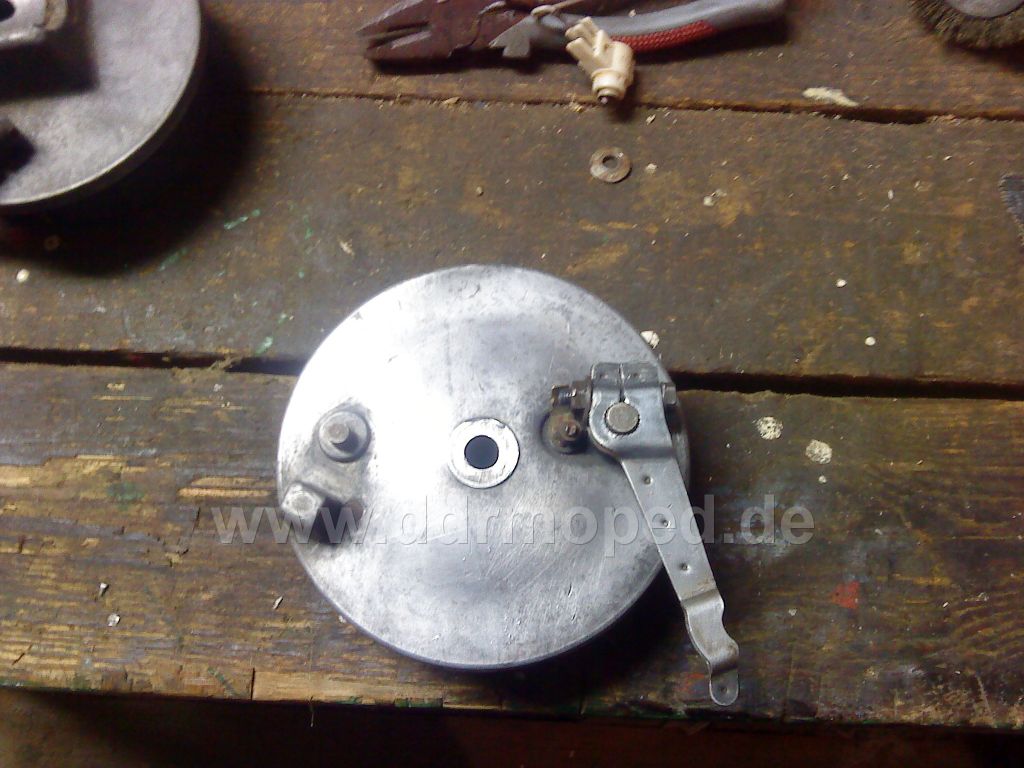

Vorher:
simson willi

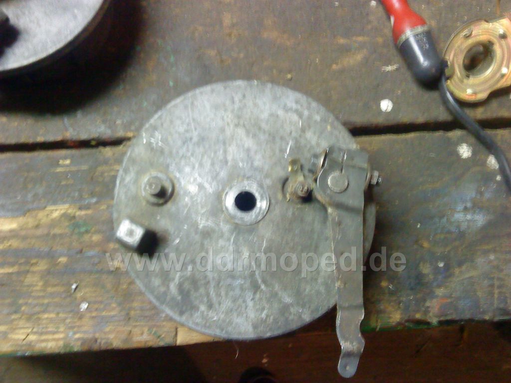

Geschrieben am: 21.11.2011, 18:22
Nachher:
simson willi
Geschrieben am: 21.11.2011, 18:23
Und die Schutzblechschellen:

gute Arbeit^^
hast du den Bremshebel? mal runtergehabt?
Ich kann kaum erwarten, dass Moped in voller Pracht und Schönheit zusehen... Moritz
Gruß Moritz
simson willi
Geschrieben am: 22.11.2011, 15:23
Ja den hatte ich mal runtergenommen,um ihn sauber zu machen.
Danke das es dir gefällt!!!

Frage an dich Willi, wie hast du die Aluteile so schön hinbekommen? Hast du einen Drahtbürstenaufsatz (Flex oder Bohrmaschine???) oder was anderes?????????????????????? hmm.gif

Ich habe einen Messingdrahtbürstenaufsatz für den Akkuschrauber,darf aber nicht zu schnell sein(sonst giebts riefen), und dann mit 1200 er Schleifpapier nassschleifen und dann etwas Polieren mit Polierpaste,wollts auch nicht Hochglanz bekommen,sondern nur matten Glanz,außer beim Tankdekel.

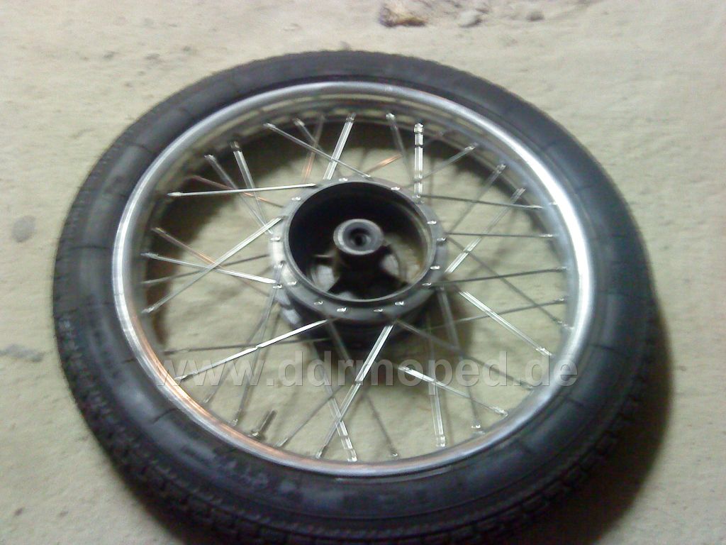

Ich habe heute meine Felgen vom Zentrieren zurückbekommen.
Naja war nicht ganz billig, 40 Euro hab ich bezahlt.
Dann noch Neue biggrin.gif Pneumantreifen K30 drauf, und dann siehts so aus:

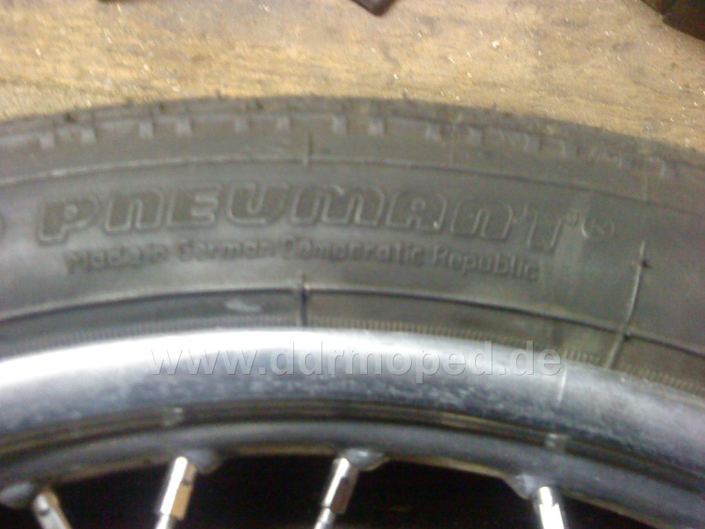

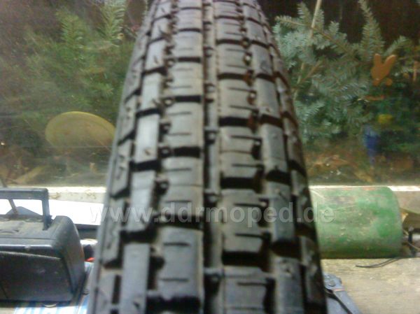

simson willi
Geschrieben am: 23.11.2011, 18:40
Das ist noch Qualitat, obwohl die neuen Heidenauer auch nicht schlecht sind.
simson willi
Geschrieben am: 23.11.2011, 18:42
Die haben früher weniger DDR-Mark gekostet , als heute Euro.

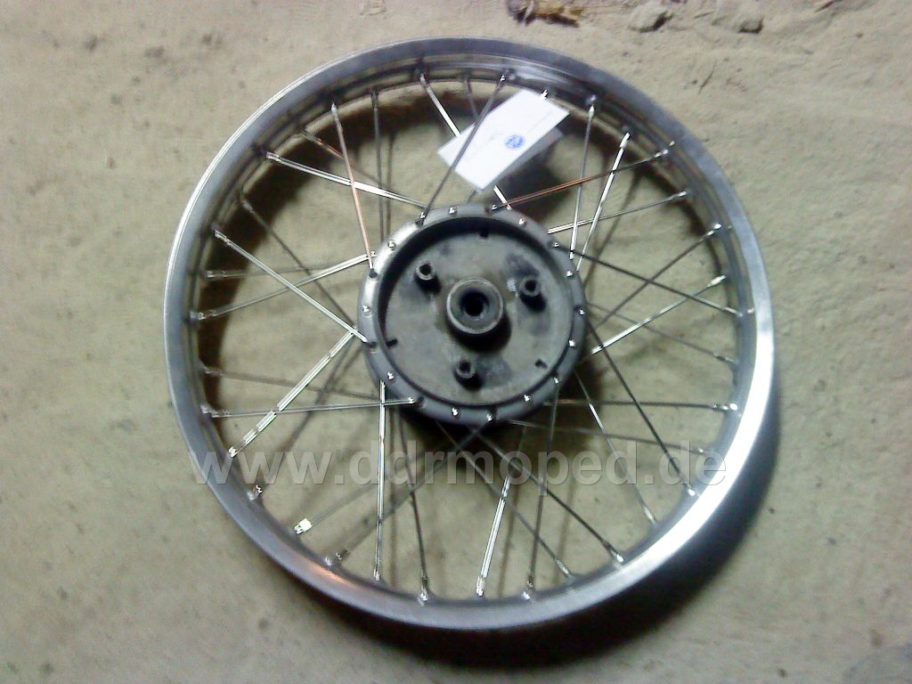

Und hier:
Noch nie gefahren auf der Straße.
simson willi
Geschrieben am: 23.11.2011, 18:46
Und die ist Morgen drann, achso der Zettel ist unwichtig, dort steht nur hinten drauf,
weil die felge ne leichte Unwucht hat.
