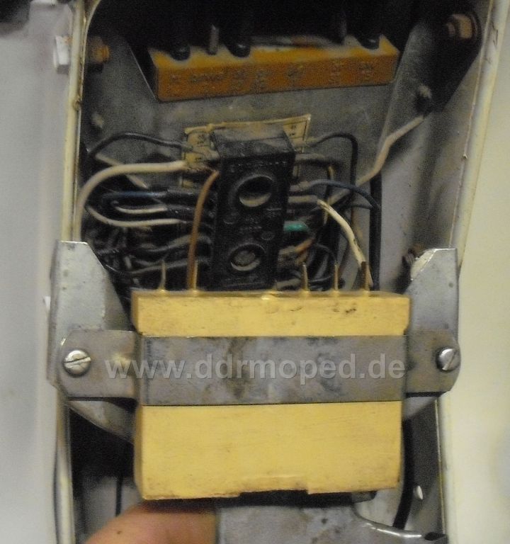

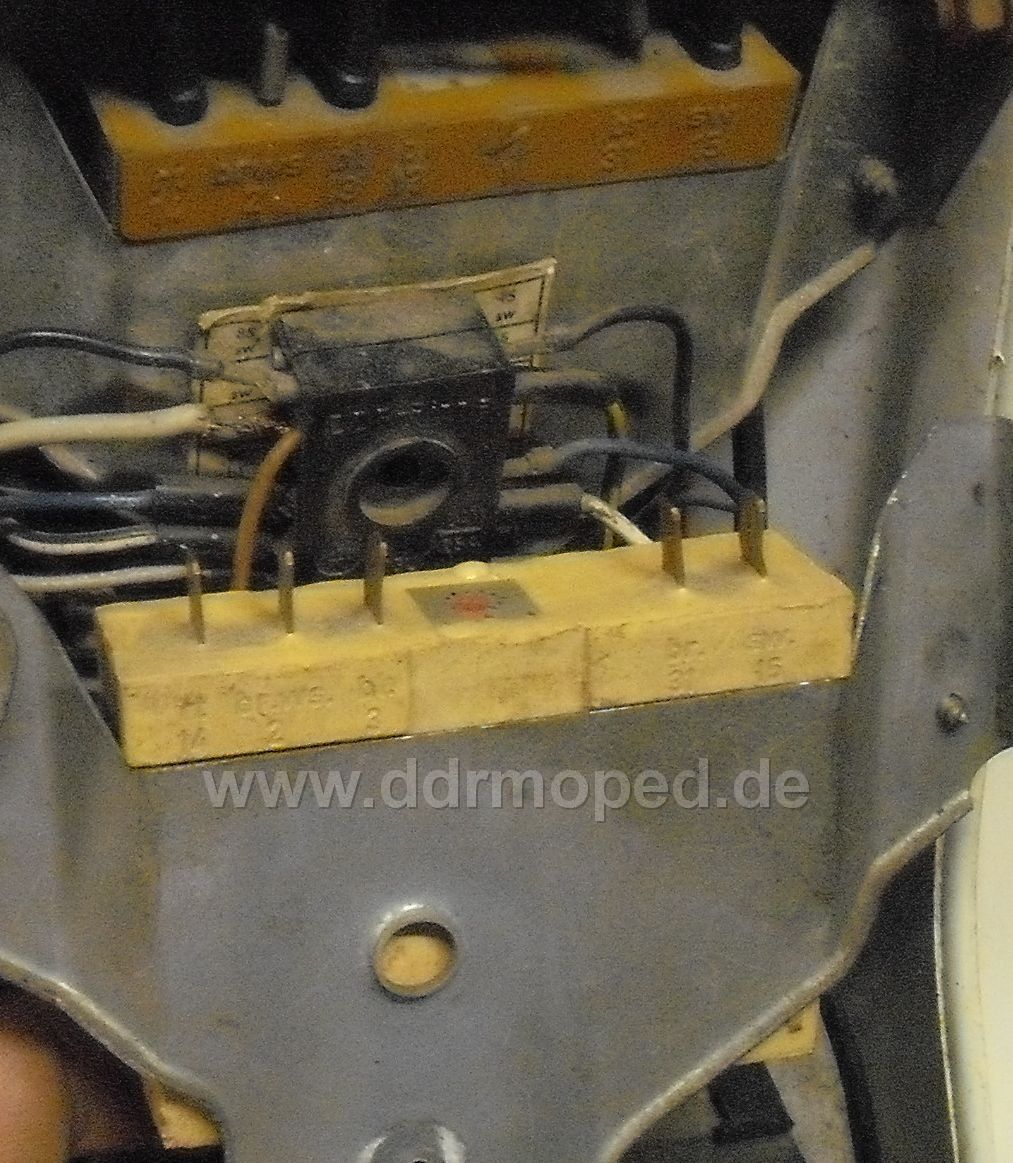

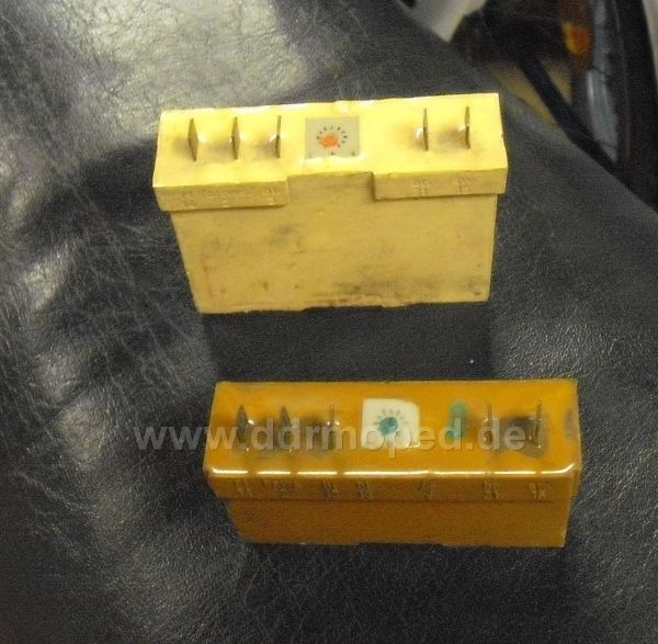

Geschrieben am: 05.11.2011, 18:15
Beiträge: 6810
also jetzt einige Bilder. Der zu sehende Einsteller dient dem Zündeinsatzpunkt, nicht dem Zündzeitpunkt...

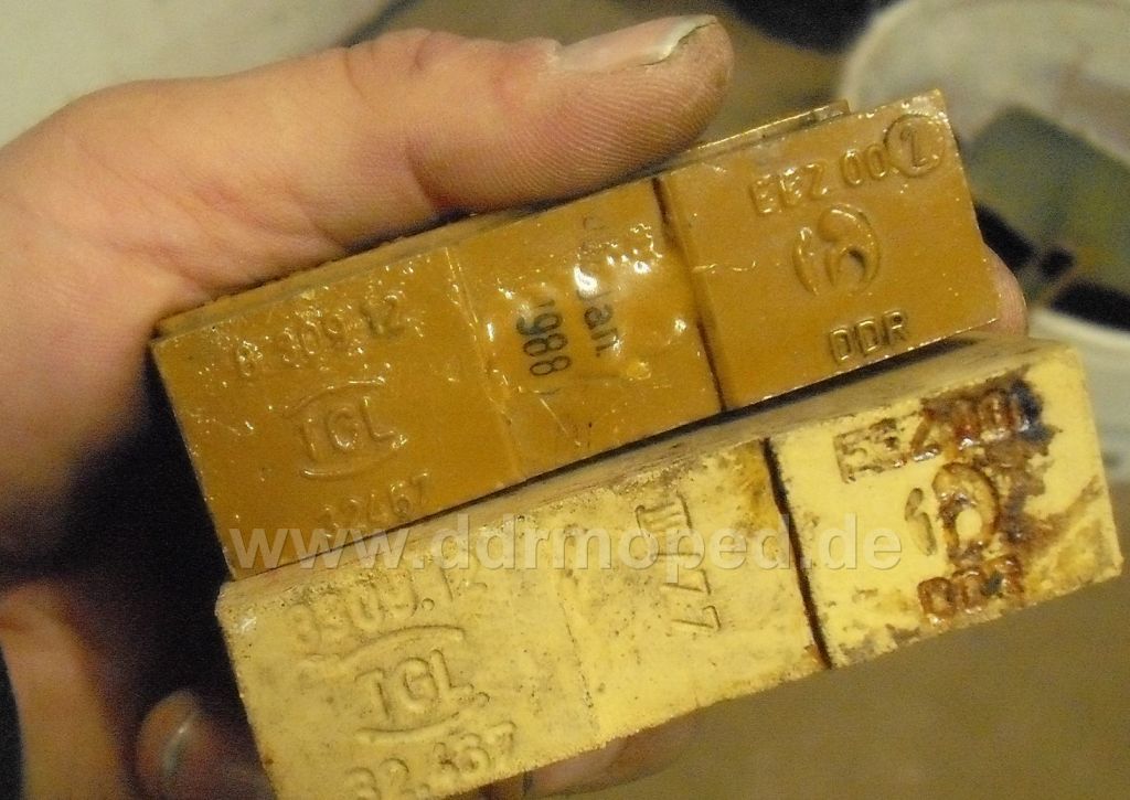

Geschrieben am: 05.11.2011, 18:19
Beiträge: 6810
Datums und Herstellerangabe:

Beiträge: 6810
Blech von hinten, im Hintergrund Einbaulage am Roller

Beiträge: 6810
Und von vorne...

Geschrieben am: 05.11.2011, 18:25
Beiträge: 6810
Beide sind neben dem im Roller verbauten voll funktionstüchtig

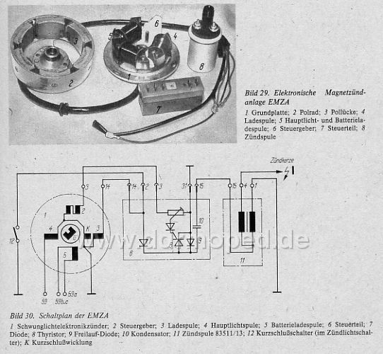

Geschrieben am: 06.11.2011, 13:59
Beiträge: 6810
Gern geschehen. Hier die EMZA zur Übersicht
