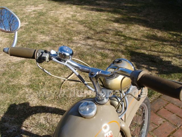

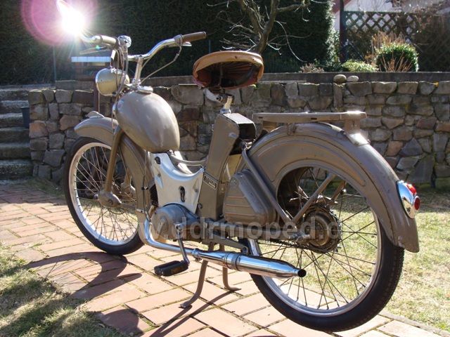

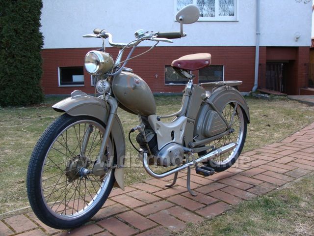

Hallo zusammen,
seit einiger Zeit lese ich hier im Forum mit.
Jetzt möchte auch ich meinen SR2 vorstellen. Gekauft habe ich ihn vor fast 20 Jahren in Dresden. Anfang diesen Jahres habe ich das gute Stück zerlegt, geputzt und einige Verschleißteile ersetzt. Ich denke, bis auf das Rücklicht müßte sich das Moped im Originalzutand befinden.
Rahmen Nr.: 220584
Motor Nr.: 214946
Gruß Clemens

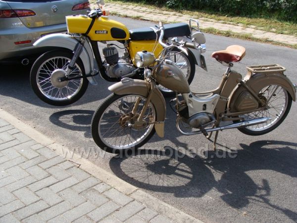

und noch ein Bild mit meiner ES 150

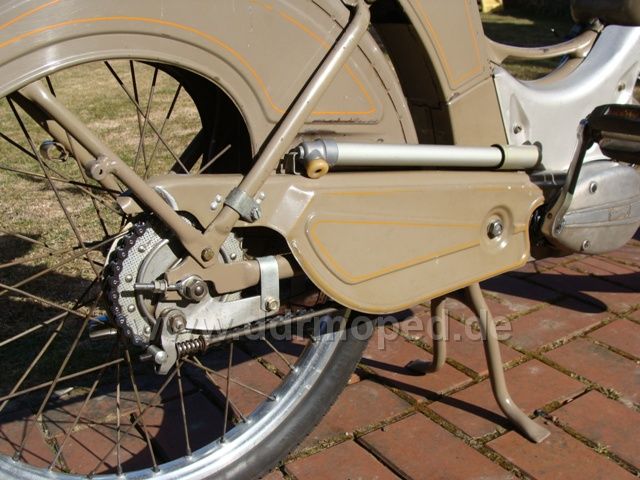

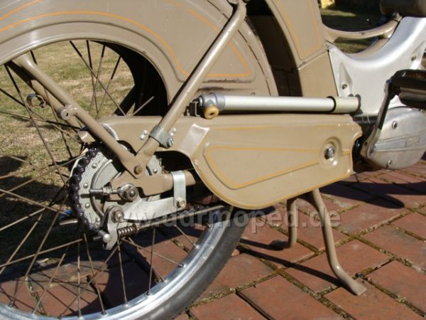

Hallo Clemens!
Ist der Ständer mal neu lackiert worden? sieht mir so unbenutzt aus hmm.gif rolleyes.gif

Hallo Crispin,
ja, ich habe einen neuen, originalen Ständer verbaut. Leider war er Maron. In diesem Zusammenhang hat der Gepäckträger auch neue Farbe aus der Sprühdose erhalten.
Gruß Clemens
Sind da noch die alten Reifen drauf ? Und schau das du noch ein "altes" Rücklicht findest-ich finde die neuen nachgebauten passen nicht .

Moin Clemens,
glücklich muss jemand sein der solch einen 57 er im Stall stehen hat meinen GlUckwunsch!

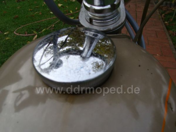

Dein Essi sollte im März gebaut worden sein. Wenn Du ihn zu 100 % original haben willst muss zunächst erst einmal die SR1 Wolke vom Schutzblech. Es kommt auch ein anderer Kerzenstecker dran sowie SR1 Pedalen und die SR1 Lenkerarmaturen. Auch sollte ein Gummi gefederter Sattel ran sowie der hohe Tankdeckel ohne Aufschrift. Achso und an das Bremsgestänge kommt die runde Rändelmutter.
Aber das ist alles kann nicht muss :-)
Auf jeden Fall tolles Teil viel Spass damit.

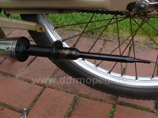

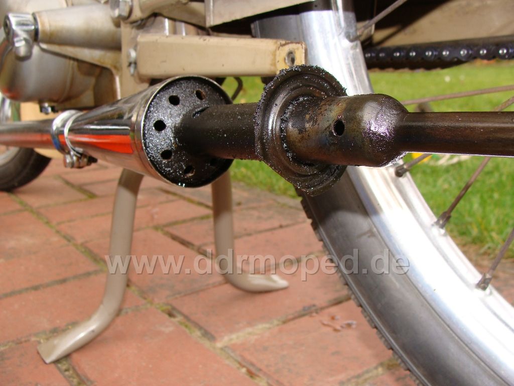

Clemens tu uns mal einen Gefallen und zeige mal das Innere Deines Auspuffes hmm.gif einfach M6 Mutter an der Tüte abschrauben und die Tüte abziehen. Machste das mal bitte?

Hallo zusammen,
heute hatte ich ein wenig Zeit, habe ein paar Fotos gemacht und das "gute Stück" zum überwintern eingesprüht.

Der Tankdeckel ist verchromt. Damit habe ich ihn vor ca.20 Jahren gekauft!
