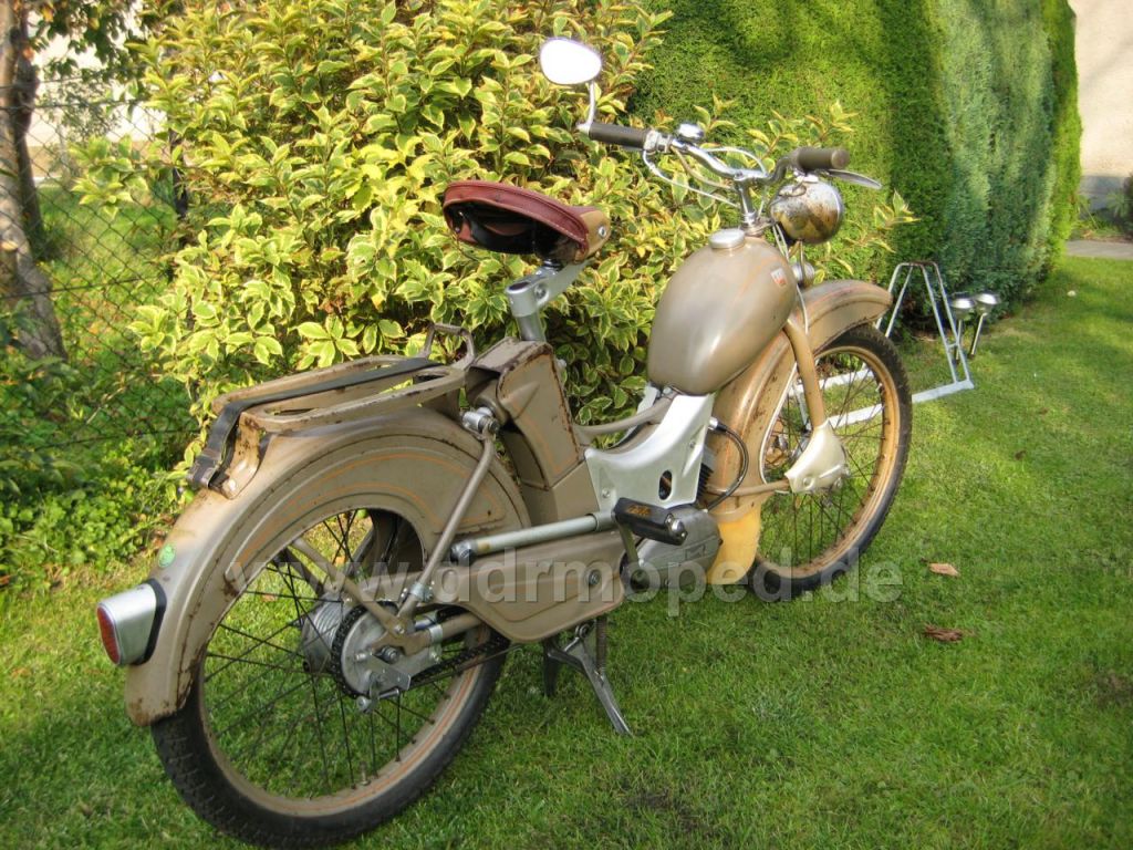

Hier noch ein Bild von dem guten Stück
Gruß Steffen

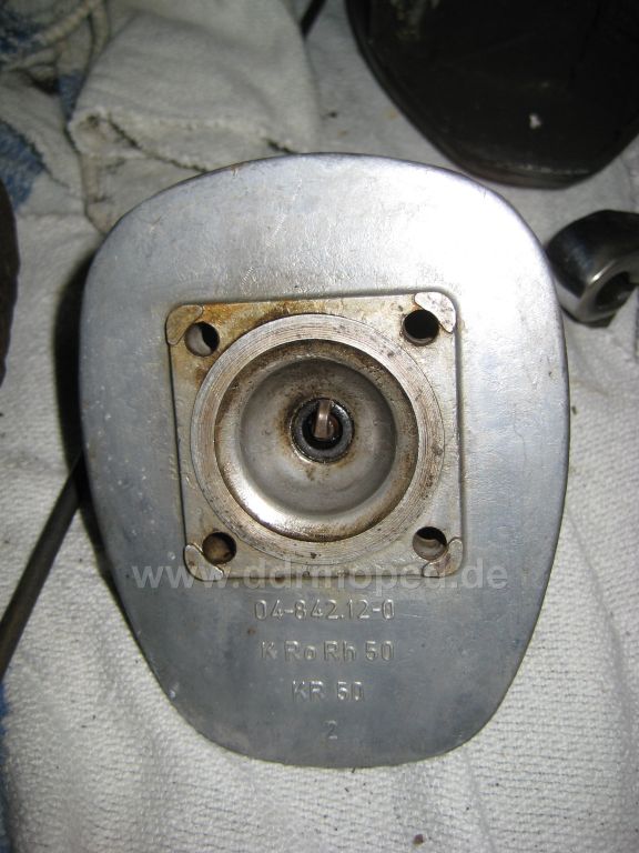

Da kann es einige Ursachen geben, welchen Zylinderdeckel hast du drauf, welche Nummer hat der.
Ottz
Geschrieben am: 26.10.2011, 18:56
Beiträge: 99
Mitgliedsnummer.: 4959
Mitglied seit: 26.10.2011
Zylinderdeckel???????
Meinst du Zylinderkopf?
Das wäre dieser hier
Gruß Steffen
Geschrieben am: 26.10.2011, 18:57
Also Verdichtung 7,5:1, hast du viel weniger Kompression? Wenn ja, kann es nur ein undichter Zylinderdeckel sein oder falsche Kolbenringe.

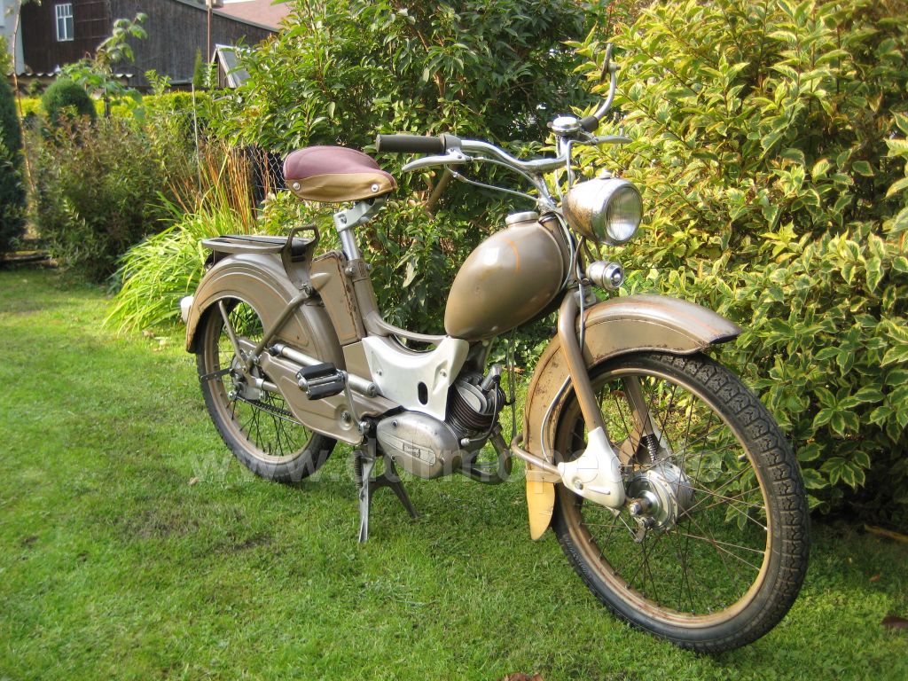

Hier noch paar bilder.
Falls jemanden was nicht originales auffällt, kann er gern seine Kritik äußern.
Gruß Steffen
