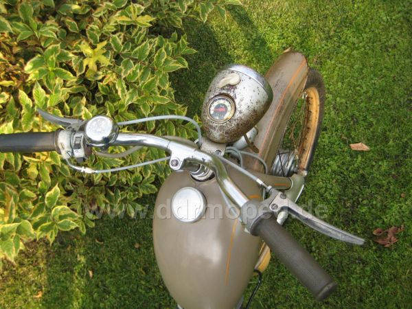

und das letzte für heute
Gruß Steffen

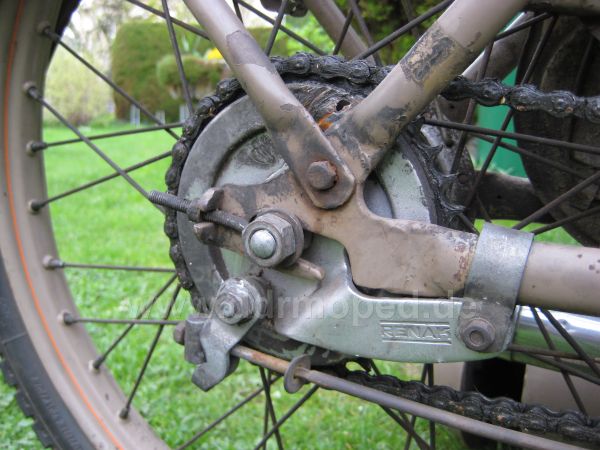

Die Fahrradklingel muss ab und eine der beiden Bremsankerplatten ist falsch, entweder beide Alu oder beide Blech.

Gehört gar keine Klingel drann.
Ich dachte es muss eine drann sein. Hab leider noch kein Königslilie gefunden.
Aber die kommt doch der Form recht nah.
...Bis auf das Motiv
Gruß Steffen
Gruß Steffen

Die hintere Bremsankerplatte war leider nicht mehr zu retten.
Die jetzt drann ist, ist glaube von 1963.
Hier die alte
Gruß Steffen

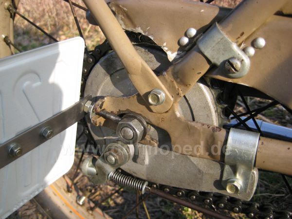

Am bremsgestänge fehlt die Feder und dreh mal das runde Metallstück auf dem Bremsgestänge das vor der Kontermutter wink.gif
Ottz
Geschrieben am: 01.09.2012, 10:22
Beiträge: 99
Mitgliedsnummer.: 4959
Mitglied seit: 26.10.2011
Das ist ein Bild, wie es vorher ausgesehen hat.
Jetzt sieht es so aus.
Steffen
Gruß Steffen
