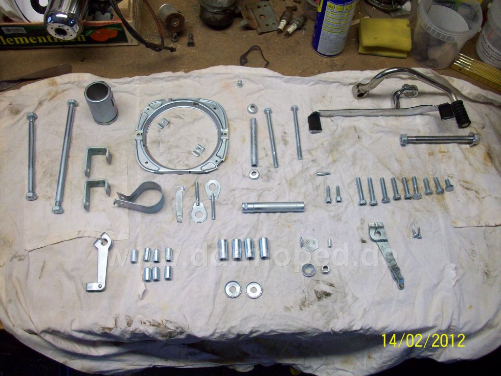

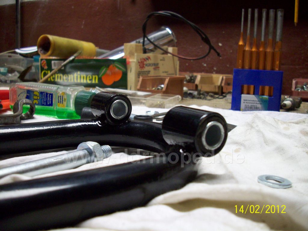

Heut hab ich meine Kleinteile vom Verzinken geholt, der Kicker hat neuen Chrom gekriegt!
Gruß Ronny
TS 150 Bj. 75 blau klick
hsllacky
Geschrieben am: 14.02.2012, 22:15
Beiträge: 1695
Mitgliedsnummer.: 3240
Mitglied seit: 25.03.2010

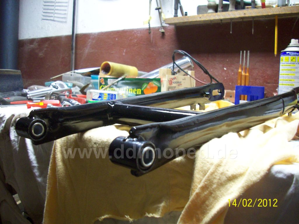

dann konnte ich die Schwingenbuchsen montieren
Gruß Ronny

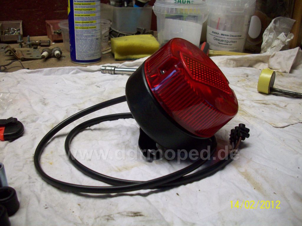

Rücklicht vormontiert...

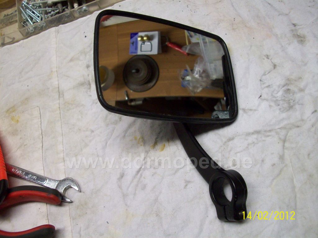

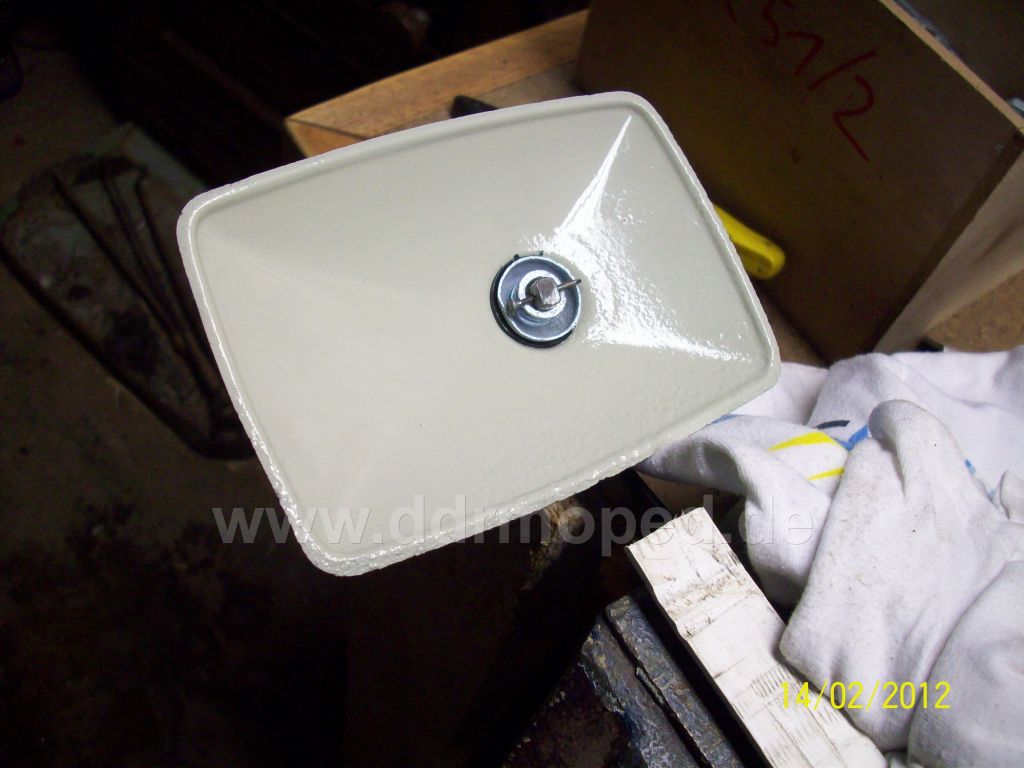

und Rückspiegel wieder zusammengebaut...
Gruß Ronny

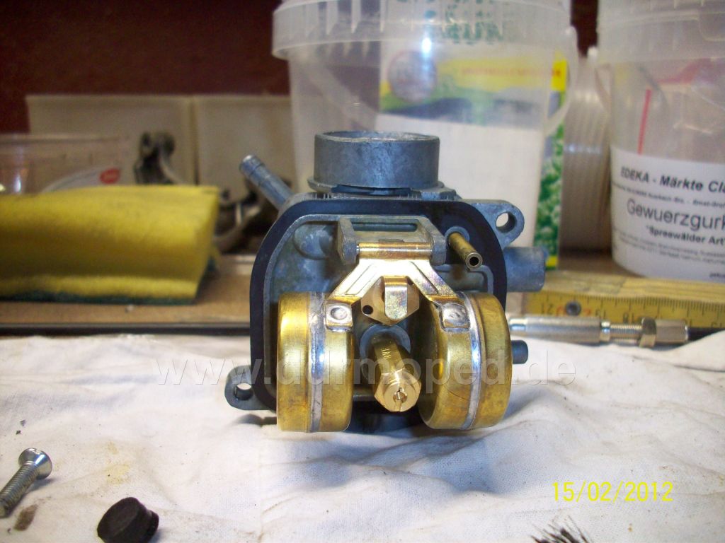

Nö Benny, ich hab da angerufen aber die machen nix mehr. Ich hab dann was hier bei mir in Zwönitz gefunden, Galvanotechnik Baum. Da machen das die Lehrlinge, aber nur kleine Sachen, Verchromen oder Verzinken usw., die kriegen dafür was in die Lehrlingskasse, zum versaufen. wink.gif

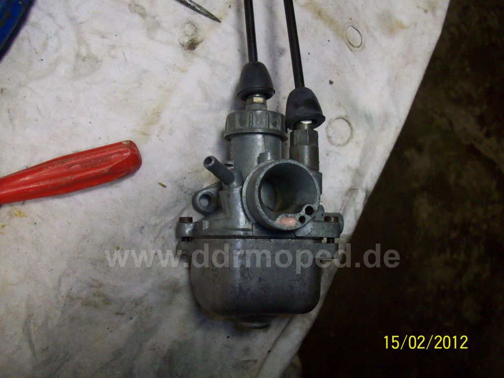

Hab heute meinen Vergaser überholt mit neuen Düsen, Schwimmer usw.

hsllacky
Geschrieben am: 15.02.2012, 23:05
Beiträge: 1695
Gruß Ronny
hsllacky
Geschrieben am: 15.02.2012, 23:06
Beiträge: 1695
Gruß Ronny
Geschrieben am: 16.02.2012, 21:07
Ich hoff, du hast den Schwimmerstand auch eingestellt, sonst könnte der Vergaser nicht so funktionieren wie er soll.

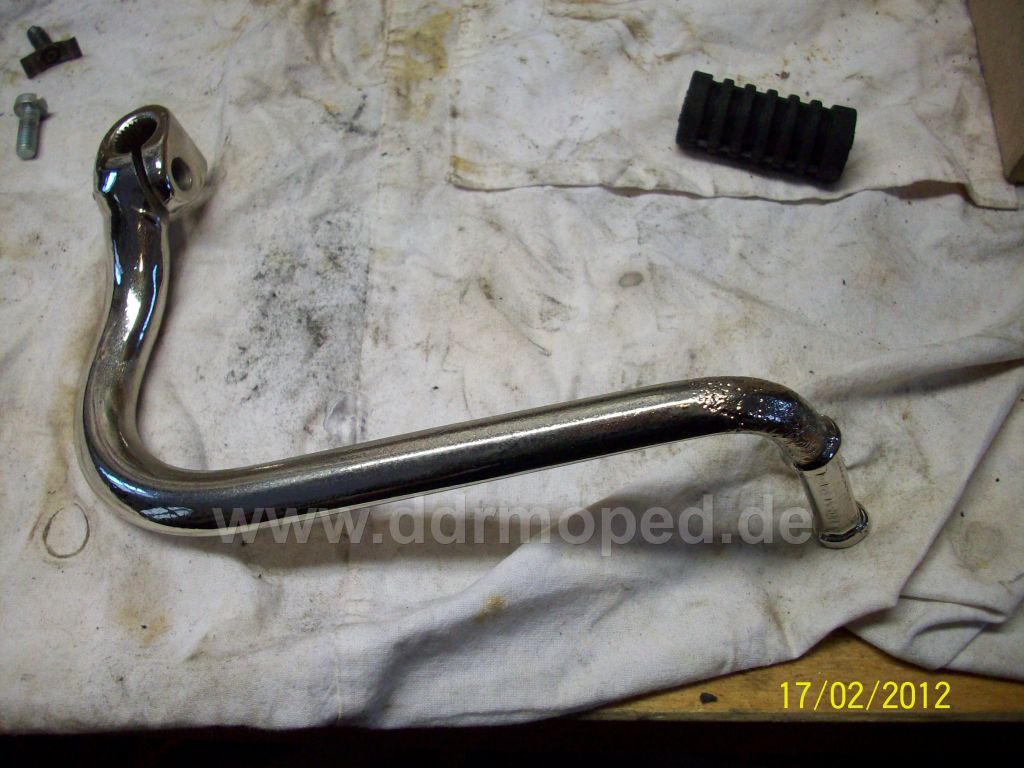

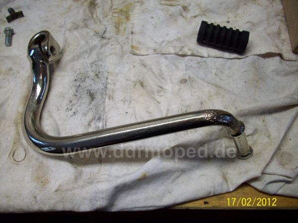

Ich möchte hier nochmal was schreiben und paar Bilder zeigen zu meinem Galvaniseur.
Da das Thema offensichtlich einige interessiert. Die Firma Baum ist ein Industriebetrieb, da wo ich war das ist sowas wie eine Innerbetriebliche Azubifirma. Man unterschreibt einen Auftrag wo ausdrücklich drinsteht das dort Handarbeit von Azubis gemacht wird, Qualitätseinbußen oder Zerstörung oder Verlust der Teile sind in Kauf zunehmen. Das hört sich erstmal schlimm an aber ich hab mit einem älteren Ausbilder gesprochen und hatte eigentlich ein gutes Gefühl. Die Vergütung wird für soziale Zwecke verwendet oder für die Lehrlinge selber. Der Kickstarter hat 11,90 gekostet:
Gruß Ronny

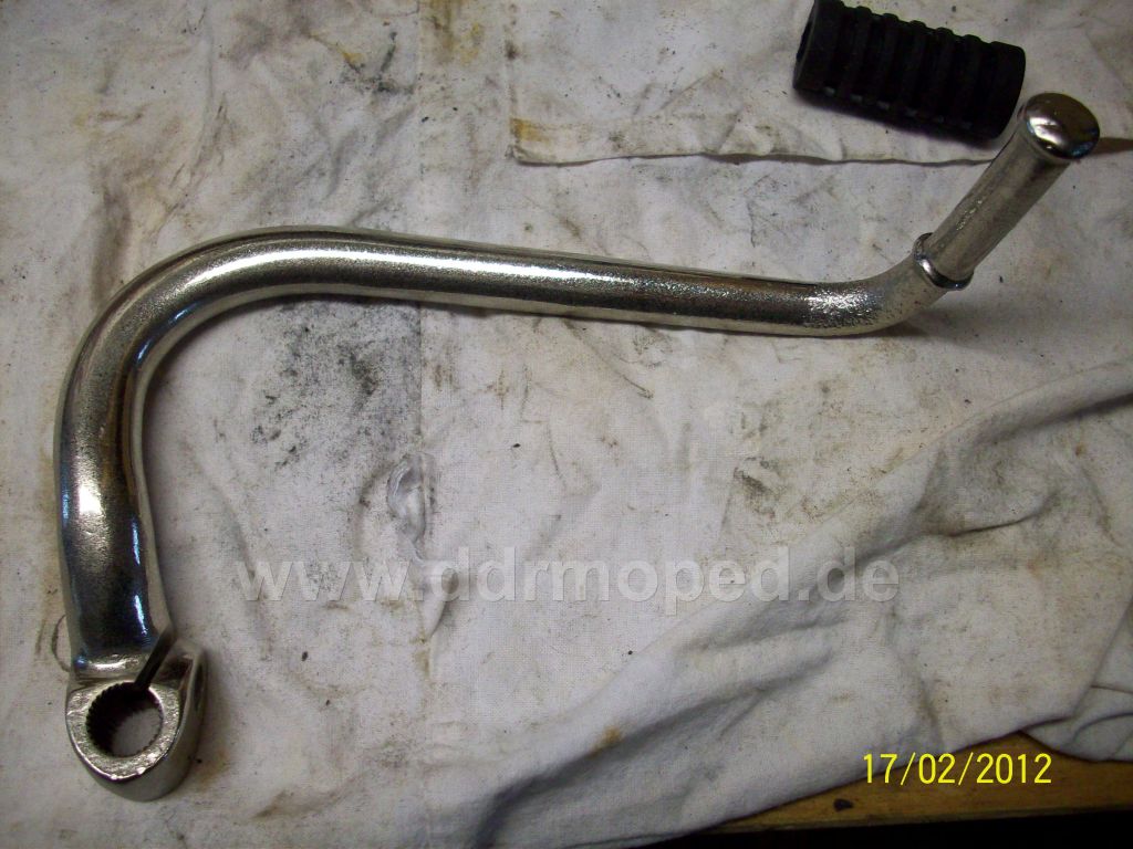

hsllacky
Geschrieben am: 17.02.2012, 09:41
Beiträge: 1695
Die Rückseite sieht besser aus, die Azubis können nur Kleinteile verchromen, das Becken hat 30 Liter.
