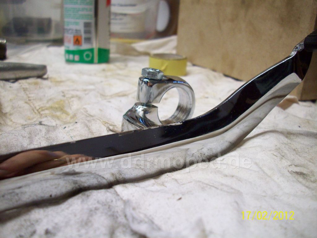

Wie auf dem oberen Bild zu sehen , ist der Chrom nicht überall drauf .
Und genau da geht das gammeln dann in kürzester Zeit los .
Da muss ich dann fragen : Was hat es gebracht ?
Das sind dann 11,90€ für nichts gewesen ...

Hier nochmal ein Vorherbild, man sieht der verrostete Bereich an der Biegung vorm Gummi ist nach dem Chromen sehr narbig, ich dachte daß man das besser hinbekommt.
Gruß Ronny

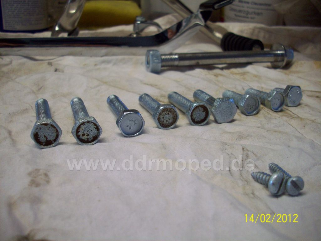

Bei den verzinkten Teilen ist es so, die Teile die vorher gut aussahen waren hinterher auch gut laugh.gif , die Schrauben waren aber nach dem zinken noch rostig. Ich wollte die vorher eigentlich in mein Zitronensäurebad legen, hab aber gedacht das machen die doch sowieso. hmm.gif
Gruß Ronny

@ Raffi, es ist überall Chrom drauf, es täuscht etwas auf dem Bild die dunkle Stelle oben.
Aber, es ist insgesamt sehr matt, die Chromschicht ist dünn. Ich bin hier kein Experte, eher Theoretiker, die dünne Chromschicht ist schon ok, das ist das Finish. Aber die Vorarbeiten, die Kupferschicht und das polieren ist hier wohl entscheident. Fakt ist, hochwertige Oldieteile würde ich dort nicht machen lassen. Vielleicht muß man auch nochmal mit den Leuten reden, ich bin sicher die kriegen das auch besser hin. Leider war bei der Abholung der alte Meister nicht da, der hätte mir vielleicht was dazu erklären können. Stattdessen war eine hübsche Azubine da, die hat ein bissel mit den Augen gezwinkert, da hab ich gleich noch Trinkgeld gegeben. blink.gif
Gruß Ronny
TS 150 Bj. 75 blau klick

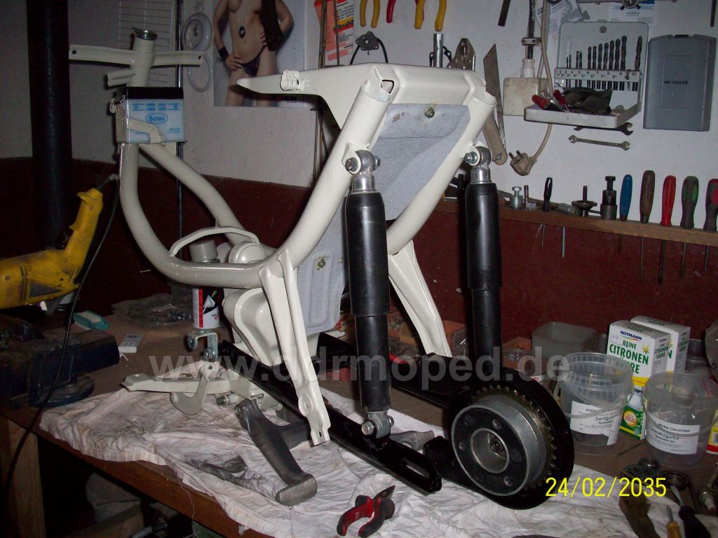

So, nu gehts langsam an die Montage.
Gruß Ronny

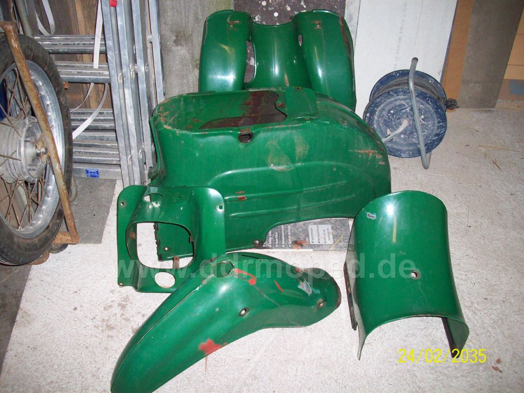

Blechteile sollen heute noch zum Strahlen, aber erst muß ich das Knieblech noch bissel in Form bringen.
Gruß Ronny

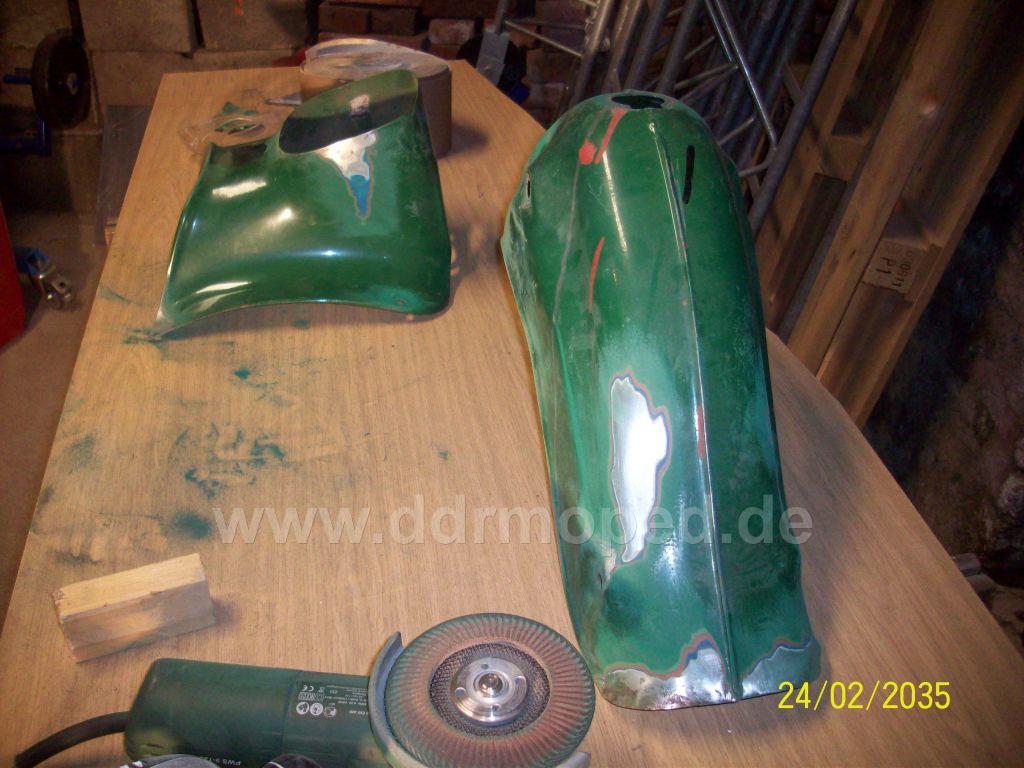

Gab ne Planänderung, Bleche gehen nicht zum Strahlen sondern direkt zum Lackierer, der beult auch das Knieblech aus, ich selber trau mich da nicht ran, hab keine Ahnung und kein Werkzeug dafür. Leider hat der Lackierer wenig Zeit und hat mir vorgeschlagen ein paar Vorarbeiten selber zu erledigen, sprich Rost und Lackmacken abzuschleifen und zu grundieren. Naja ich hoffe ich krieg das zur Zufriedenheit hin. Hab schon mal angefangen.
Gruß Ronny
