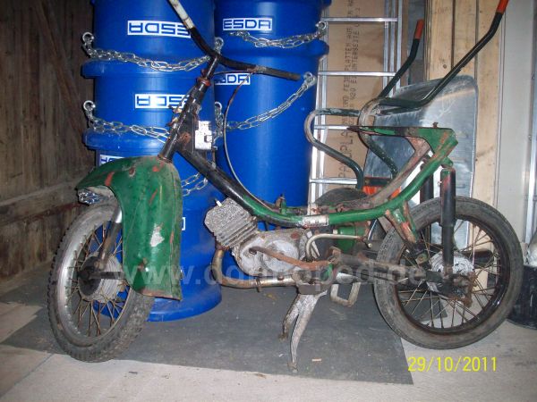

So, das wars für heute...

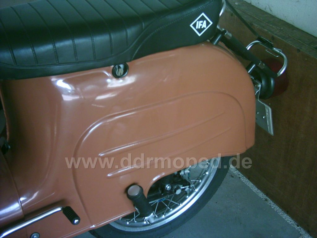

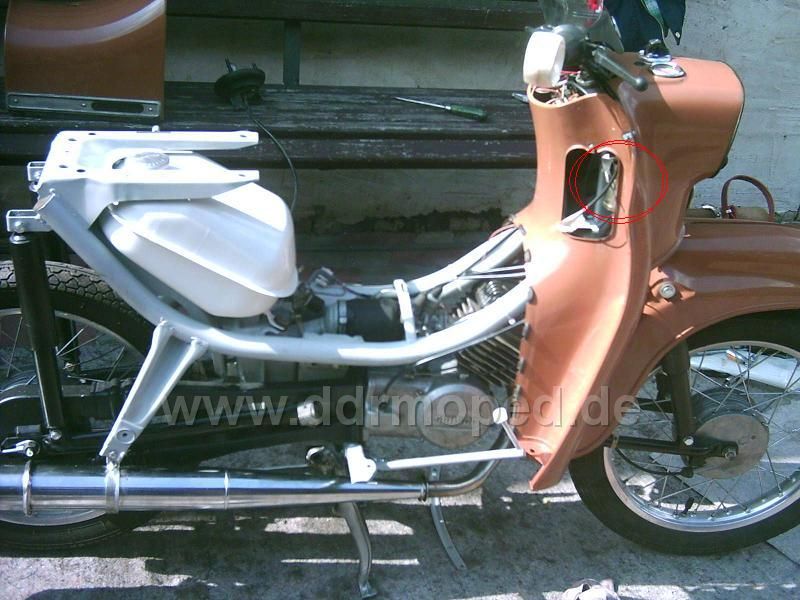

Die letzten beiden Bilder damals kurz vor dem Sommer 2008 im Endzustand!
Soemtron
Geschrieben am: 29.10.2011, 22:51
Beiträge: 920
Mitgliedsnummer.: 2148
... letzte Bild!

Die kleine Feder in der Mitte ist anscheinend irgentwo rausgefallen. Wo gehört die hin?
Im Zündkerzenstecker is doch soone Feder drinne, denke ich.
Schwalbe Sammler
Geschrieben am: 30.10.2011, 00:22
Beiträge: 221
Mitgliedsnummer.: 4309
Mitglied seit: 24.03.2011
Geschrieben am: 30.10.2011, 06:40
QUOTE (Schwalbe Sammler @ 30.10.2011, 00:22)
Ist er aber nicht.
Schau doch nal den Größenvergleich zu der 6er Schraube, die danebenliegt.
Es ist wohl die "Feder" aus dem Kerzenstecker.
Mfg der Andi

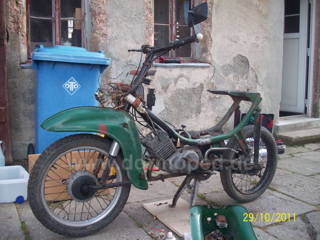

Die Feder ist wohl vom Kerzenstecker. Sacht mal, hat die /2N einen anderen Rahmen, wegen der Reibungsdämpfer hinten? Zur Lackierung, laut dem Farbendoktor gab es die N nicht in grün, kann also nicht der Originallack sein. Der Rahmen sollte wohl eigentlich grau sein, die Schwingen schwarz. Hab ich überhaupt die richtigen Stoßdämpfer hinten drin, die Schwalbe steht ziemlich hoch, steht auf geradem Boden nicht ordentlich aufm Ständer.

Da hast du dir aber ne Baustelle aufgetan. Da heißt es einmal alles neu.
Ramirez
Geschrieben am: 30.10.2011, 18:55
Beiträge: 844
Mitgliedsnummer.: 1319
Mitglied seit: 19.06.2008
Ist definitiv ein N-Rahmen, die L- und E-Rahmen hatten zusätzlich noch die Aufnahmen für die hydraulischen Dämpfer oberhalb der Aufnahmen für die Reibungsdämpfer.
Gruß,
Carsten
hsllacky
Geschrieben am: 30.10.2011, 19:27
Beiträge: 1695
Mitgliedsnummer.: 3240
Mitglied seit: 25.03.2010
Alles neu macht der Mai, aber nicht der Lacky! Ich will die Schwalbe Instandsetzen, so das sie ordentlich und sicher fährt. Als erstes will ich den Motor zum Laufen kriegen, beim Fahren sieht man dann was noch alles zu reparieren ist. Den Rahmen werd ich auf jeden Fall lackieren oder pulvern lassen, dann wird Schritt für Schritt aufgebaut. Dabei versuch ich die Teile aufzuarbeiten, ich schmeiß nicht gern was weg was noch funktioniert. Natürlich gibt es gerade für die /2 Schwalbe sehr viele neue Teile zu kaufen, teilweise qualitativ schlechter als die alten Teile. Ich könnte eine Einkaufstour machen durch die gängigen Erstzteilshops inkl. dem hervorragenden Forums-Shop smile.gif

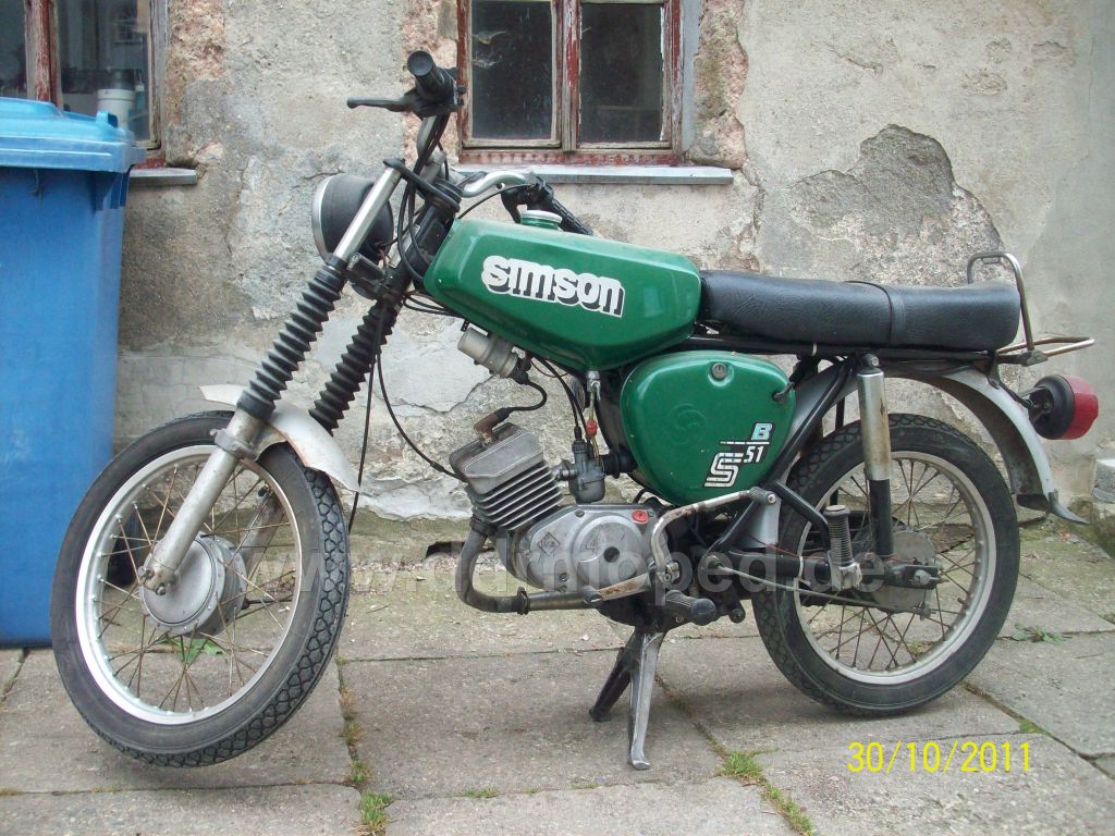

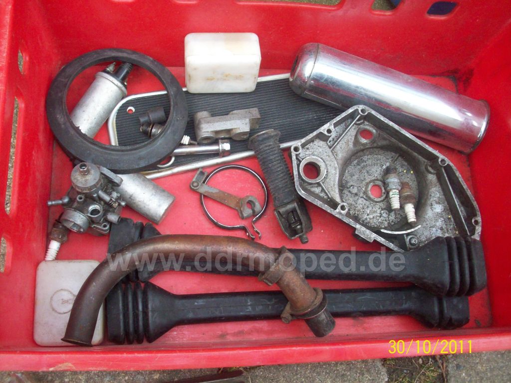

Heut hatte ich Glück, ein Anruf bei nem Kumpel brachte mir eine Kiste mit Ersatzteilen und ein S51B leihweise zum Testen der Elektrikbauteile auf Funktion (durch Austauschen derselben). Da ich von der Elektrik nicht viel Ahnung habe und nicht weiss wie ich z.B. eine Zündspule teste, aber nun weiss ich das meine funktioniert. wink.gif
Gruß Ronny
TS 150 Bj. 75 blau klick

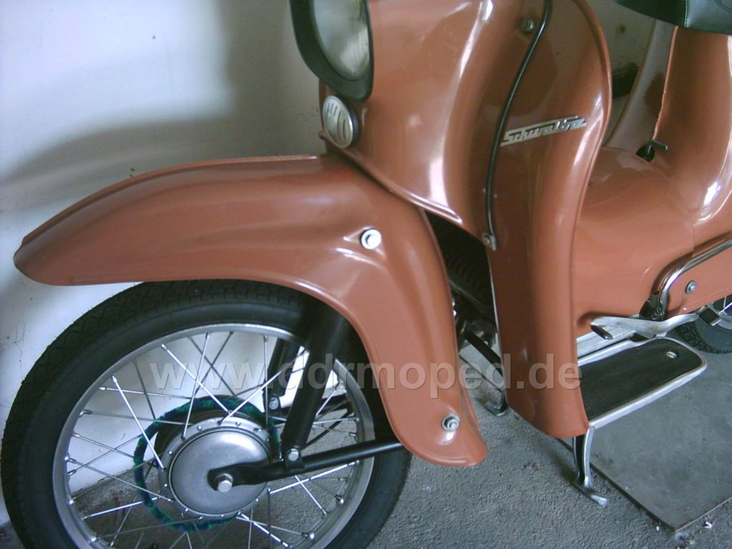

hsllacky
Geschrieben am: 30.10.2011, 21:17
Beiträge: 1695
Testmoped:
Gruß Ronny
