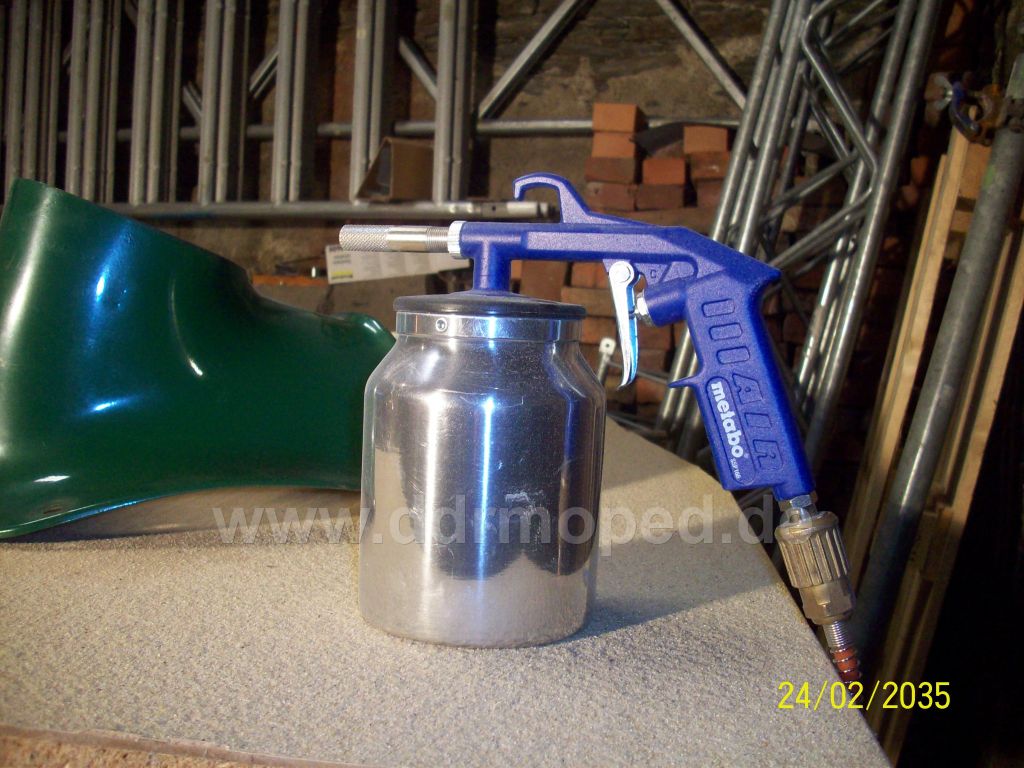

Um dem Rost besser zu Leibe zurücken und um den Zylinder sauber zukriegen hab ich mir ne einfache Sandstrahlpistole geholt, die auch mit meinem Baumarktkompressor noch halbwegs funktioniert.
Gruß Ronny

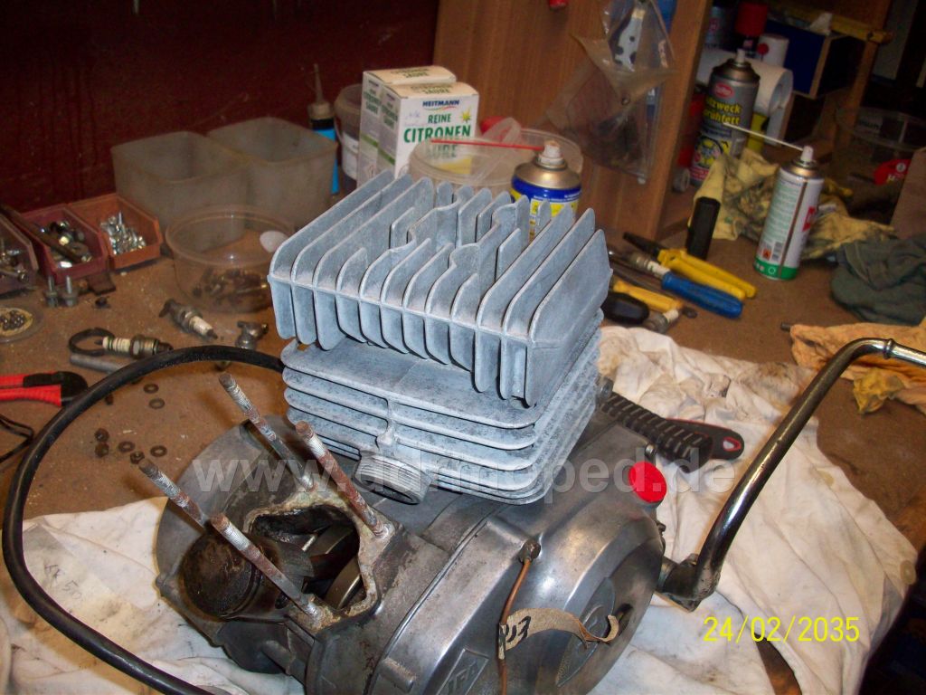

Vorher:
Gruß Ronny
TS 150 Bj. 75 blau klick
hsllacky
Geschrieben am: 15.03.2012, 09:39
Beiträge: 1695
Mitgliedsnummer.: 3240
Mitglied seit: 25.03.2010
Nachher:
Gruß Ronny
hsllacky
Geschrieben am: 15.03.2012, 09:41
Beiträge: 1695

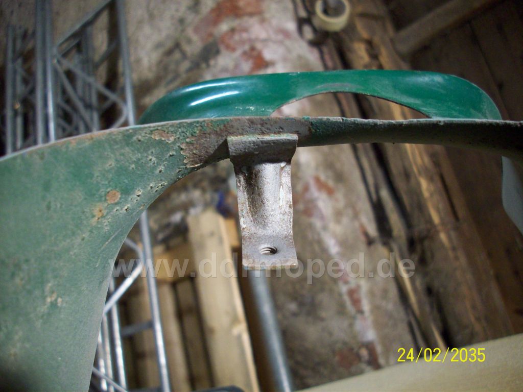

Fazit: Es funktioniert, ist aber sehr mühselig und macht viel Dreck. Der kleine Behälter ist nach ner gefühlten halben Minute leer. Dafür ist der Druck so niedrig das man unmöglich Schäden an gesundem Blech anrichten kann. Der Kompressor ist dabei schon an der Leistungsgrenze.
Blechprobe:
Gruß Ronny

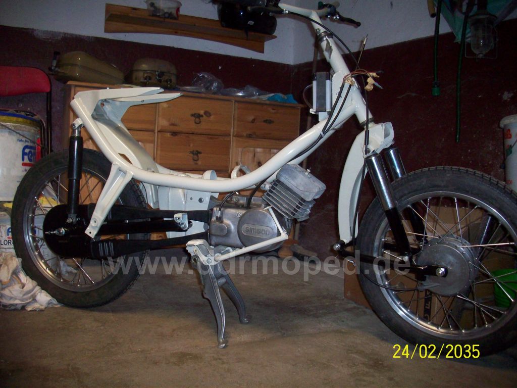

Danke Toni, ich werds probieren. Heut hab ich weitergebastelt.
