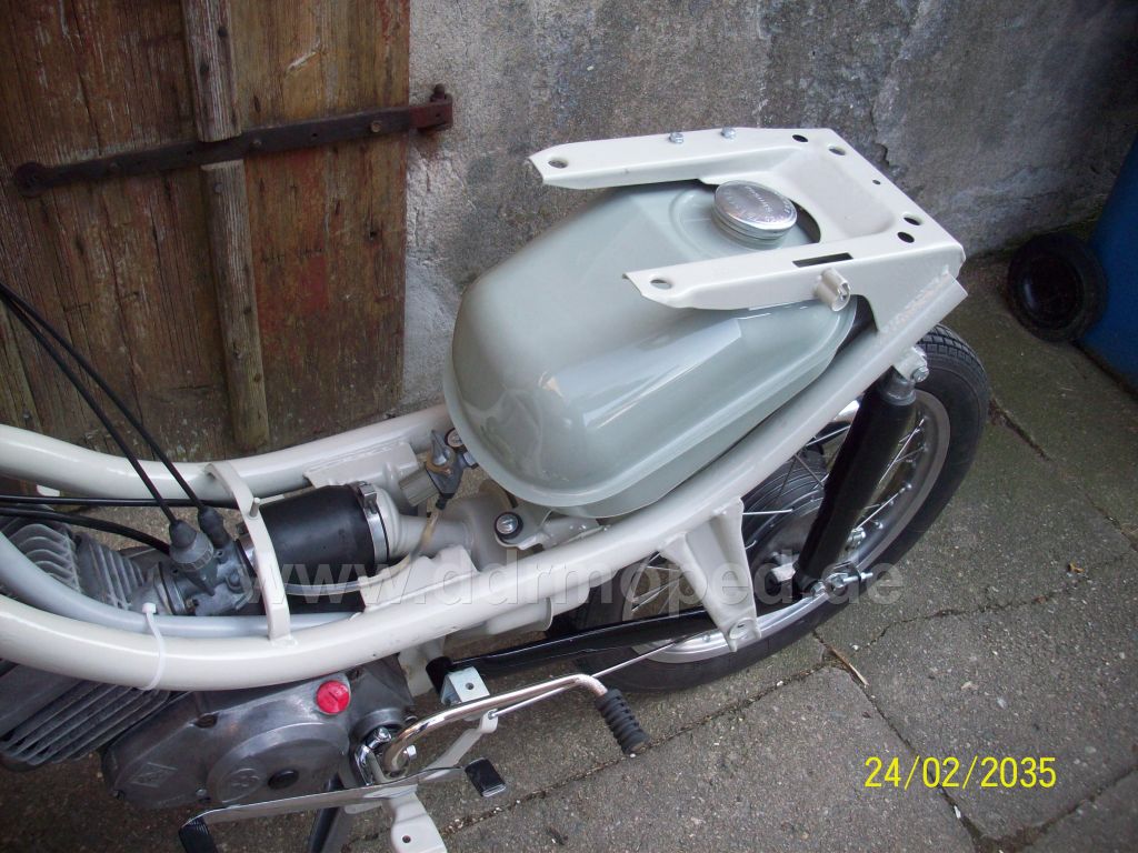

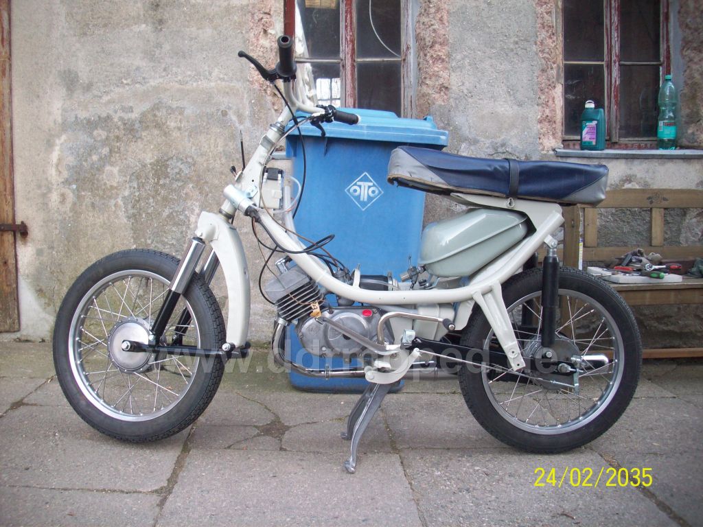

Endlich fahrbereit, ich konnte heute schon mal bissel fahren auch wenn die Bleche noch nicht fertig sind.
Gruß Ronny

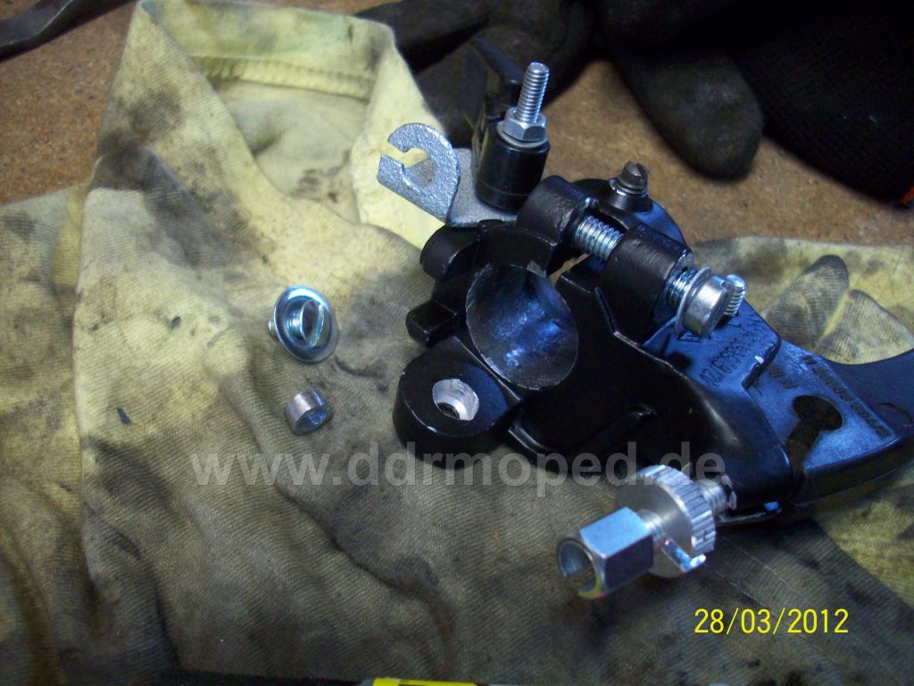

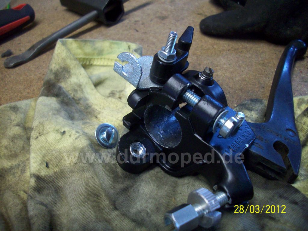

Damit ich auch mal mein Lenkerblech montieren kann hab ich heute die M5-Gewinde in beiden Lenkerarmaturen repariert. Die Gewinde waren ausgeleiert, M6 wollte ich nicht reinschneiden da dann die Befestigungsschrauben mit Scheiben nicht mehr gepasst hätten. Ich hab 2 Muttern M5 rundgeschliffen, in die Armatur von unten ein Loch Durchmesser 8mm und 3,5mm tief reingebohrt und die Muttern eingeklebt.

hsllacky
Geschrieben am: 28.03.2012, 20:47
Beiträge: 1695
Mitgliedsnummer.: 3240
Mitglied seit: 25.03.2010
Gruß Ronny
TS 150 Bj. 75 blau klick
hsllacky
Geschrieben am: 28.03.2012, 21:01
Beiträge: 1695

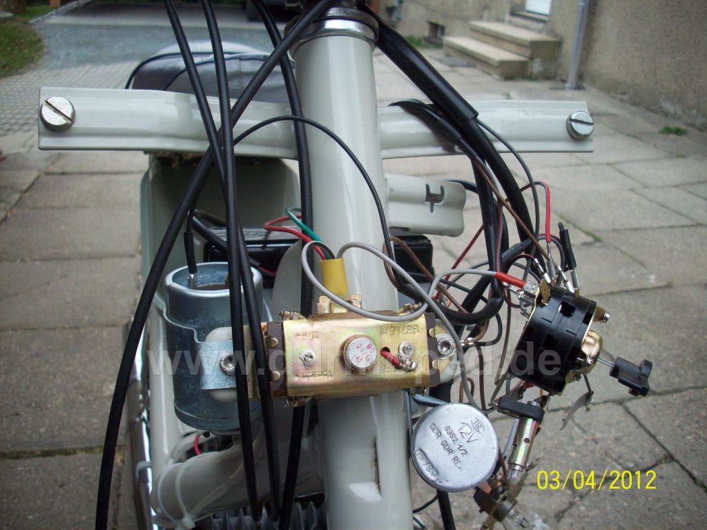

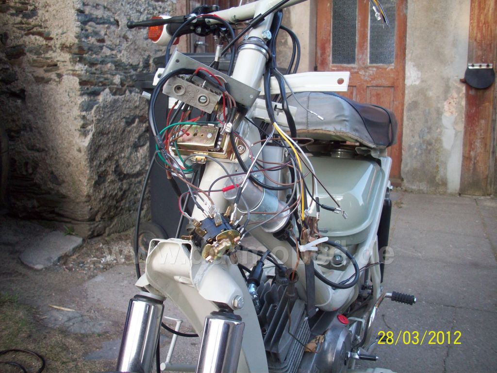

Das ging besser wie gedacht und funktioniert. Danach hab ich einen neuen Nachbaukabelbaum verlegt, leider fehlt da ein Kabel. Die Kabel an der Ladeanlage sind viel zu kurz, ist die falsche Ladeanlage. Ist von Dumcke für alle Vogelmodelle, allerdings gibst da auch eine speziell für KR51/2N und E, kostet 2 Euro mehr und ist ein Originalersatzteil, habe ich leider erst jetzt gesehen. sad.gif
Naja, vielleicht kann ich sie noch umtauschen.
Gruß Ronny
Auxburger
Geschrieben am: 28.03.2012, 21:40
Beiträge: 1700
Mitgliedsnummer.: 1960
Mitglied seit: 03.03.2009
Wenn man die Ladeanlage richtig herum montiert, sind die Kabel plötzlich und auf wundersame Weise nicht mehr zu kurz. tongue.gif
Trotzdem gibt's nicht zum Spaß drei verschiedene Ladeanlagen für die Schwalben - eine für KR51 und KR51/1, eine für KR51/2 mit Unterbrecherzündung und noch eine für KR51/2 mit Elektronikzündung. Wer die falsche hat, der wird mit der Rücklichtfunktion nicht wirklich glücklich werden.

Also es gibt bei Dumcke diese Anlage (ist für Elektronik, gibt auch noch eine für E und N), man sieht die Kabel sind deutlich länger als bei jener, welche ich habe. Für die komplette Vogelserie soll die passen aber beim Star ist zum Bsp. Ladeanlage und Sicherungshalter übereinander montiert, da würde das passen, bei der Schwalbe ist der Sicherungshalter hinterm Lenker und die Ladeanlage vorn am Steuerkopf. Bei mir sind die Kabel jedenfalls zu kurz egal wie rum ich die Anlage montiere.
edit: Peter du hast natürlich Recht, die Ladeanlage ist falschrum. (schäm)

So, neue Ladeanlage montiert (Originalteil von 84!), jetzt ist es die richtige und auch die Kabellänge passt! Und es funktioniert sogar alles! rolleyes.gif
