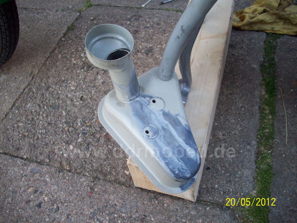

Im Moment ist die Schwalbe nicht ganz fahrbereit, denn ich habe den Ansaugbehälter nochmal neu lackiert. Dort habe ich einen schwerwiegenden Fehler begangen, ich habe nämlich einen nicht benzinfesten Lack verwendet, und so sieht das dann aus wenn der Benzinhahn undicht ist:
Gruß Ronny

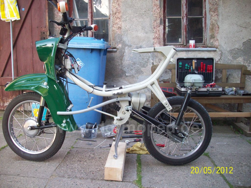

Und um den Kasten auszubauen muß man leider einiges rückbauen. Und ich kann euch verraten das neu lackierte Blechteile nicht besser werden je öfter man sie ein- und ausbaut. Das sah dann so aus:
Gruß Ronny

Bei der Gelegenheit solltest du die "Passung" Trichter-Rohr dann auch geeignet abdichten. Nebenluft von hier versaut den Durchzug bei 55 km/h, auch wenn's nur eine kleine Ritze ist.
Peter
hsllacky
Geschrieben am: 31.05.2012, 16:20
Beiträge: 1695
Mitgliedsnummer.: 3240
Mitglied seit: 25.03.2010
Der Kasten ist auf jeden Fall nicht dicht, ich dachte das macht an der Stelle nichts aus.
Gruß Ronny
TS 150 Bj. 75 blau klick
Auxburger
Geschrieben am: 31.05.2012, 23:57
Beiträge: 1700
Mitgliedsnummer.: 1960
Mitglied seit: 03.03.2009
Doch, tut es. Nebenluft vor dem Vergaser reduziert den Unterdruck im Vergaser, und das wieder magert das Gemisch ab.
Bei der /2 ist ein undichter Trichter nicht ganz so spürbar, denn der Luftfilter ist ja noch dahinter im Luftweg. Bei der /1 macht ein dichter Trichter richtig Unterschied, vorausgesetzt die Bude läuft nicht sowieso tendenziell zu fett.
Peter

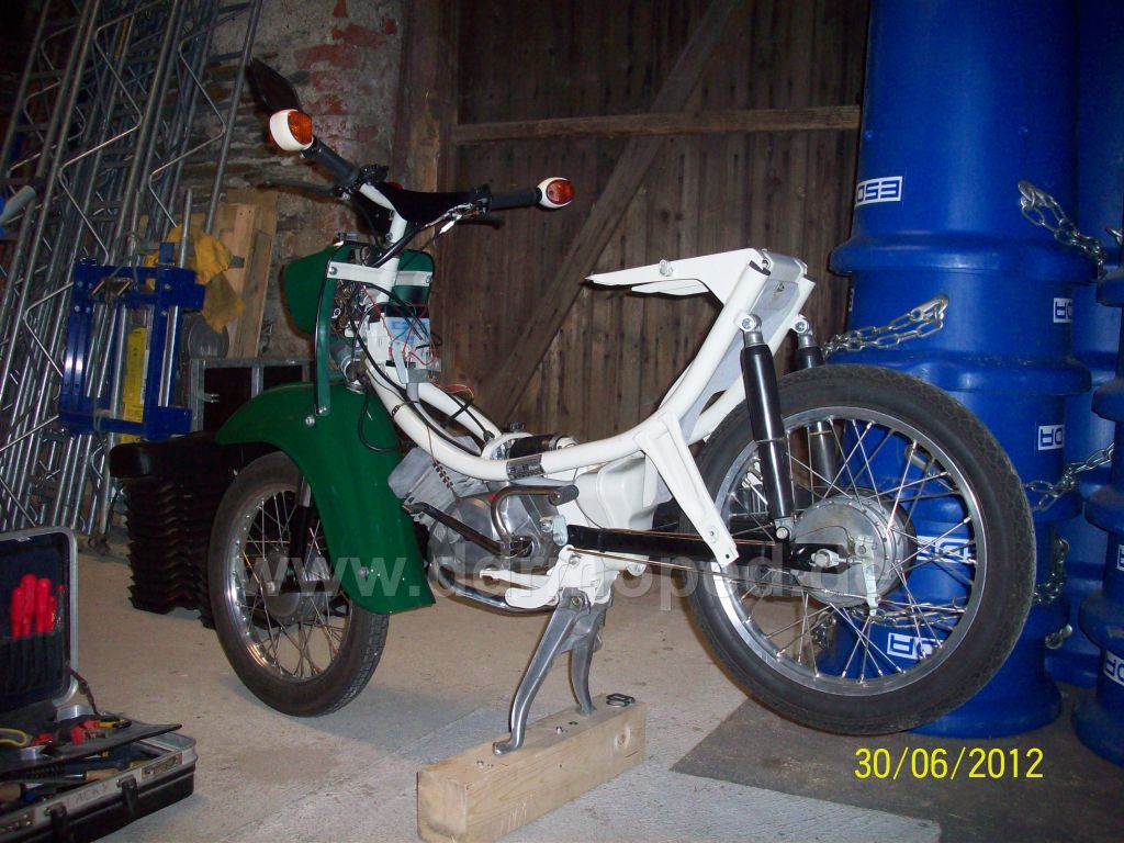

So, letzten Samstag hab ich die Schwalbe wieder zusammengebaut und bin hab auch gleich ne kleine Überlandfahrt gemacht, null Problemo. smile.gif
Gruß Ronny

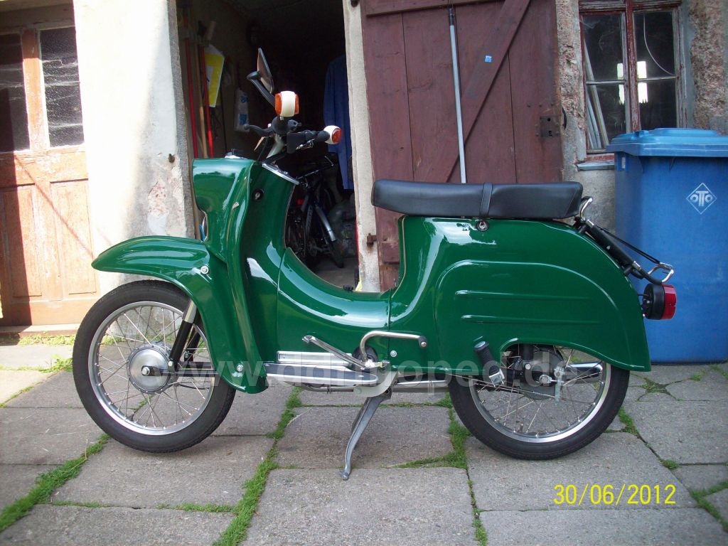

nu is sie wieder komplett:
Gruß Ronny
