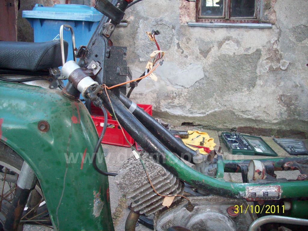

Tach, habe heute wieder versucht meine Schwalli zum laufen zu kriegen.
Leider habe ich keinen Zündfunken. Da ich ja die Elektrik komplett entfernt habe hab ich jetzt folgende Minimalkonfiguration: Zündspule wieder angebaut (die auch funktioniert), Klemme 15 an Motormasse, Klemme 1 an den braunweißen Draht von der Primärspule.
Damit sollte das doch funktionieren, wenn die Zündung hinhaut, oder hab ich da nen Denkfehler? _uhm.gif

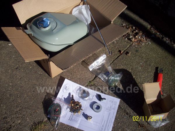

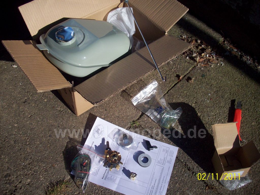

Es gab auch paar neue Teile von Thomas Dumcke, Sitzbank, Tank, Zündschloß, Ladeanlage, Bremsgestänge und besagten Unterbrecher.

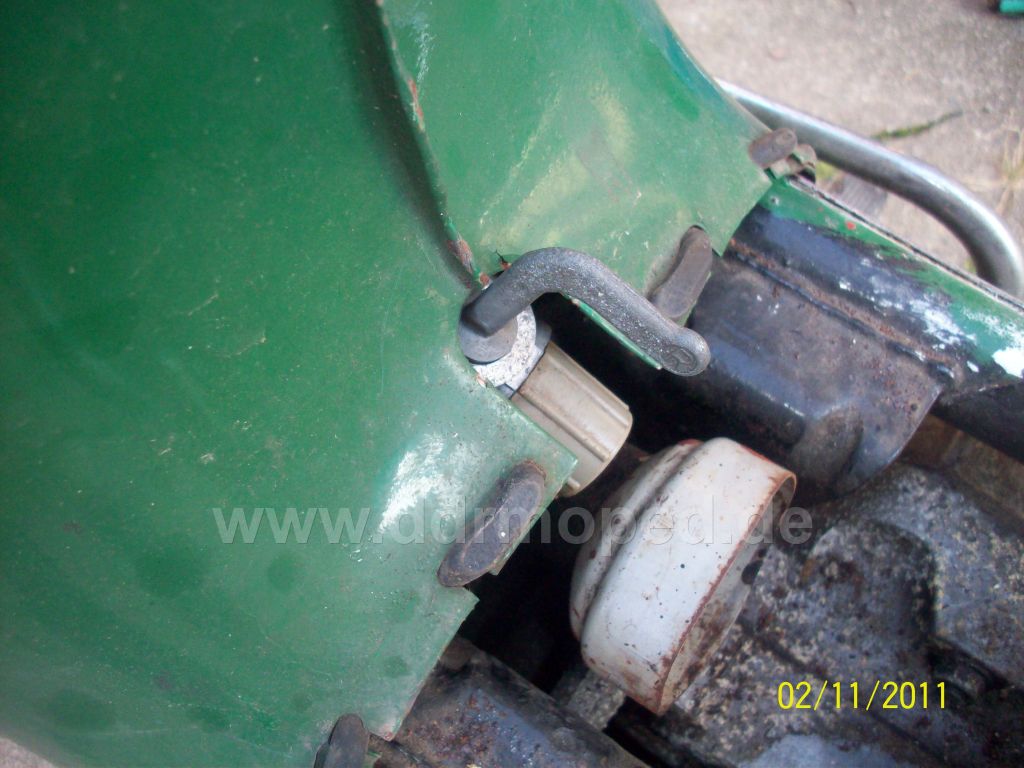

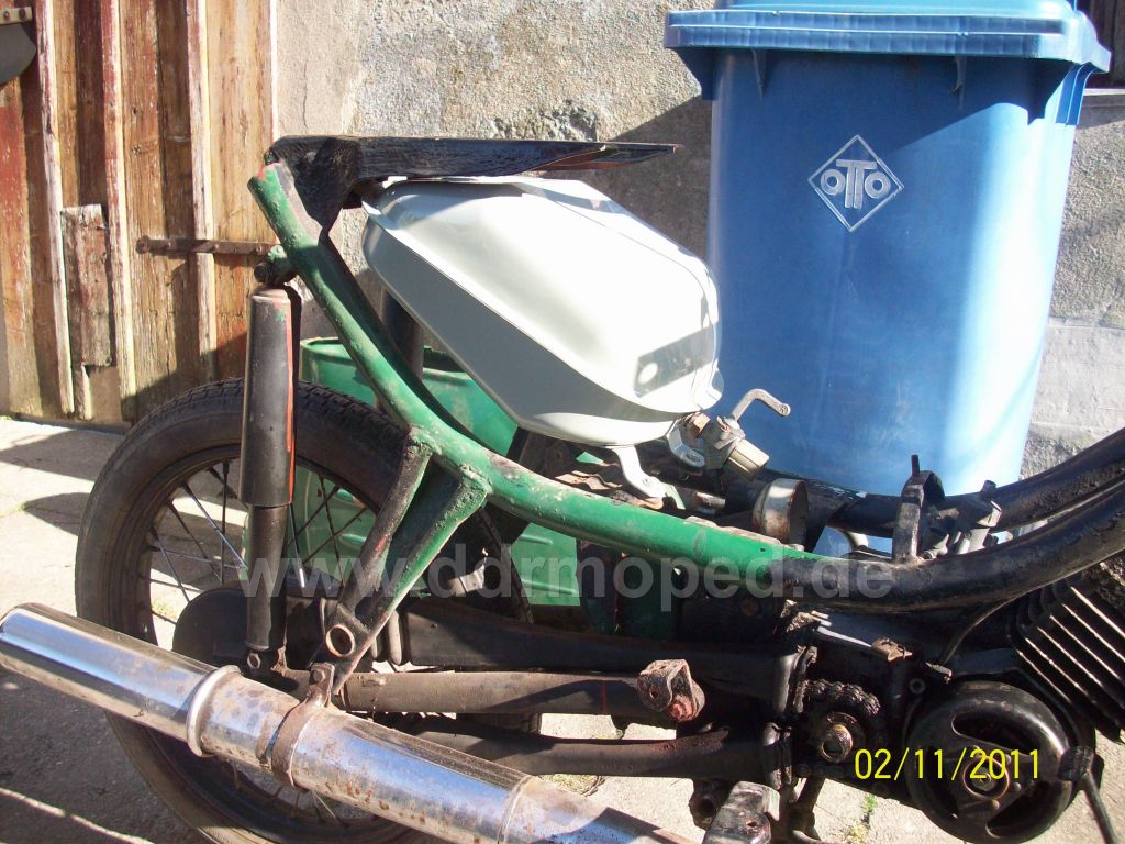

Hast du die beiden Laschen/Ösen, wo der Tank am Rahmen befestigt wird, nach unten gerichtet ? (vor dem Tank-Einbau!) wink.gif

Ja, ich habs mal probiert mit Haube drauf, muß aber nochmal nachbiegen. Im Moment passt das gerade so, allerdings ohne Gummis unter den Laschen!

Der Tank sitzt aus meiner Sicht etwa zu weit oben oder die Habe ist nicht richtig drauf.
Den Tank kann man jedenfalls noch etwas nach unten schieben, dann sollte auch zur Haube mehr Platz sein.

Die Federbeine sind mal alle vier die falschen - hinten klar zu lang und wahrscheinlich hydraulisch, vorne die verchromten sind an allen /2 falsch.
Von der Länge her wär's vorne egal, und vom Fahren her sind die hydraulischen Dämpfer die besseren. Hinten brauchst du kurze, sonst geht's mit Kette und Auspuff nicht recht auf. Es gibt auch hydraulische.
Den Tank musst du unbedingt korrekt und spannungsfrei in Gummi aufhängen, sonst wird er nach kürzester Zeit undicht.

Peter hat vollkommen recht, da gehören die letzte Ausführung der reibungsgedämpften Stoßdämpfer rein.
Beim Tank solltest du auch schaun, ob die originalen Befestigungsteile noch in Ordnung sind. Auf die Befestigungslasche gehört oben und unten ein Gummring und in der Mitte kommt eine Abstandshülse rein, danach wird das Ganze auf die Befestigungspunkte am Rahmen aufgelegt und mit der Schraube befestigt.
