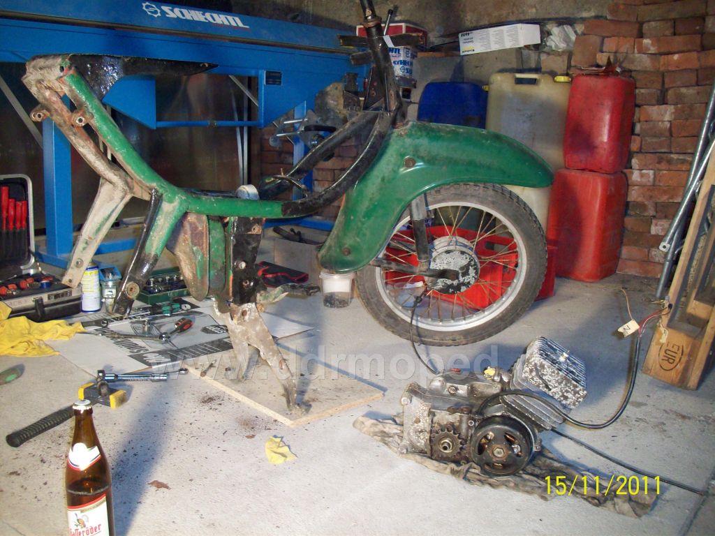

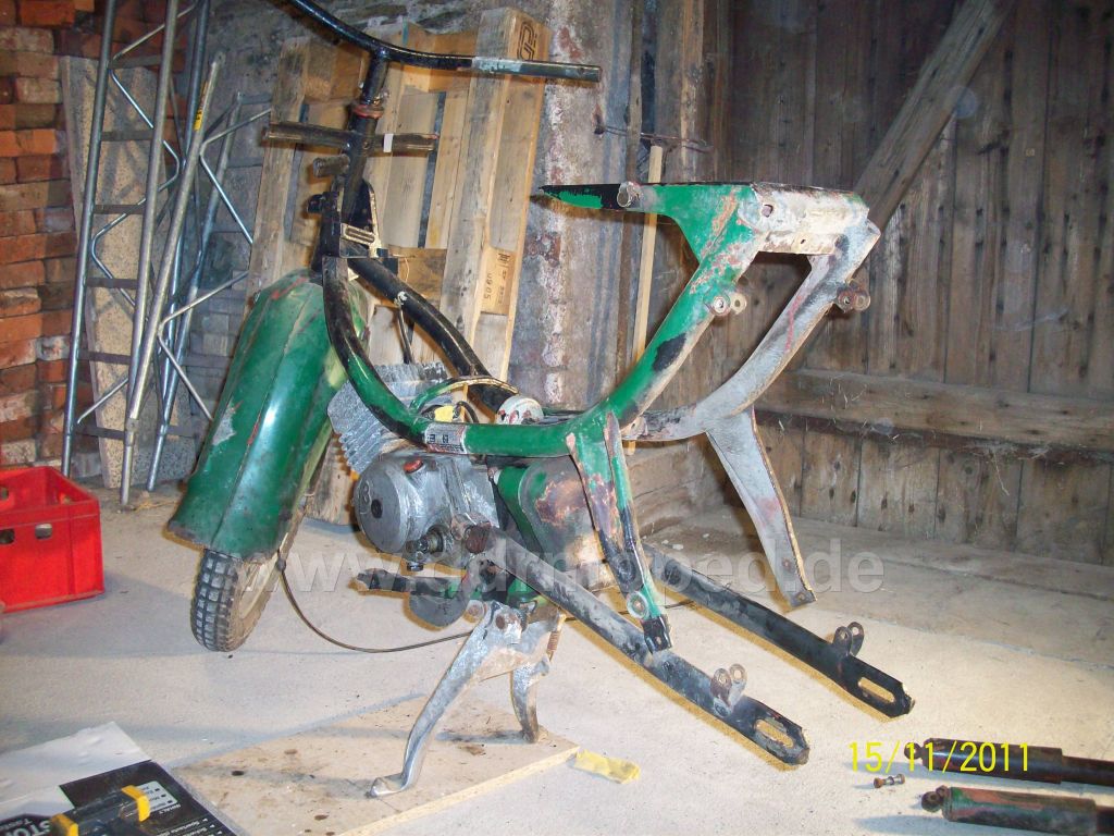

So, heute hab ich die Schwalbe weiter zerlegt.

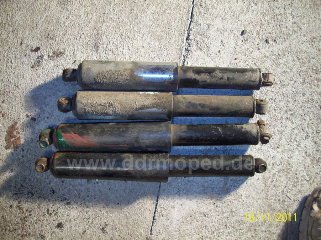

oben die vorderen, unten die falschen hinteren, ich dachte eigentlich die wären gleich lang _uhm.gif

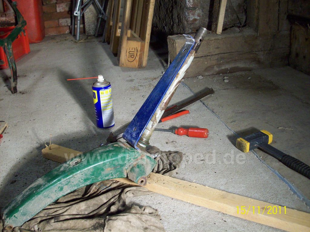

Lenkungslagerring abziehen mittels Zugeisen (zum Laminat verlegen) ging besser als gedacht... smile.gif

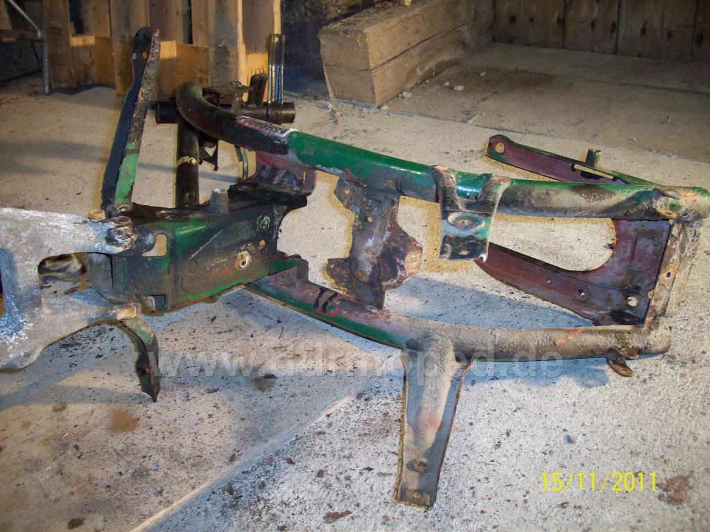

na gut Ständer mach ich morgen noch ab.

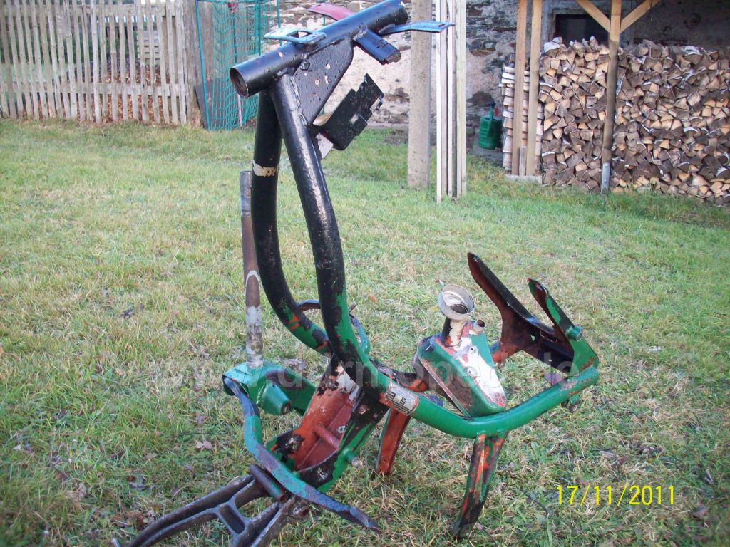

Du hast recht Jörg, das Typenschild kommt auch noch ab. Mehr Probleme macht mir im Moment der Ständer, ich krieg den Stift nicht raus. ph34r.gif

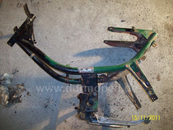

Rahmen grobgereinigt, entstammt wahrscheinlich der Sonderserie "Harlekin":
Gruß Ronny

Hast schon mal mit bisschen Hitze versucht? Sicher alles mit Farbe vollgekleistert....

An Hitze hab ich auch schon gedacht, allerdings hab ich keinen Brenner und auch keinen wirklich gut passenden Durchschlag. Ich werde den Rahmen mal einladen und in ne Werkstatt fahren.

Hab den Stift nu auch raus, mit Lötlampe erhitzt und dann ein ordentlich passender Splintaustreiber aus einem Satz den ich mir gestern gegönnt hab. thumbsup.gif

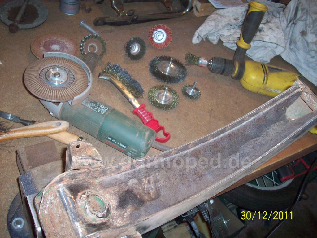

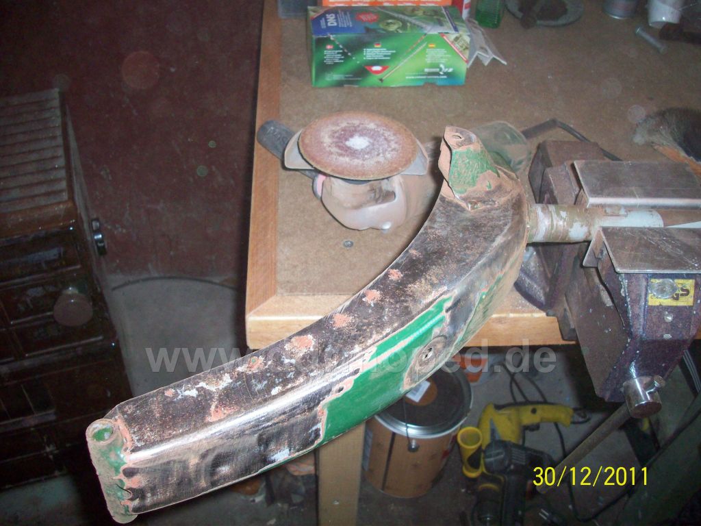

Heut gings endlich mal weiter bei meiner Schwalbe, denn draußen ist Winter. Hab mir mal paar Rahmenteile vor genommen, abschleifen und bürsten, grundieren. Los gings mit dem Schwingenträger.
