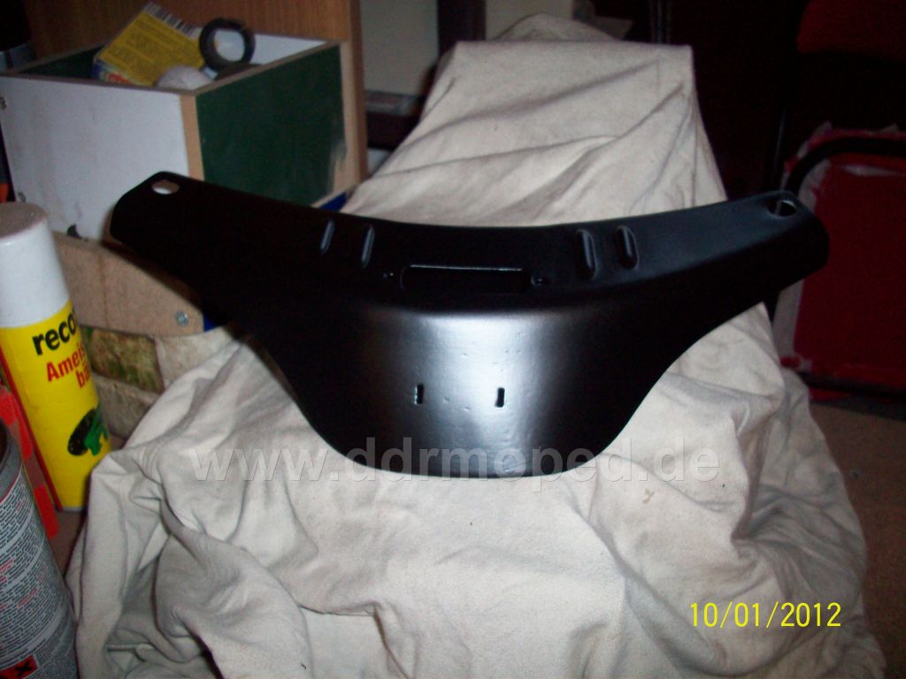

war wirklich verchromt, na nun ist es wieder mattschwarz.

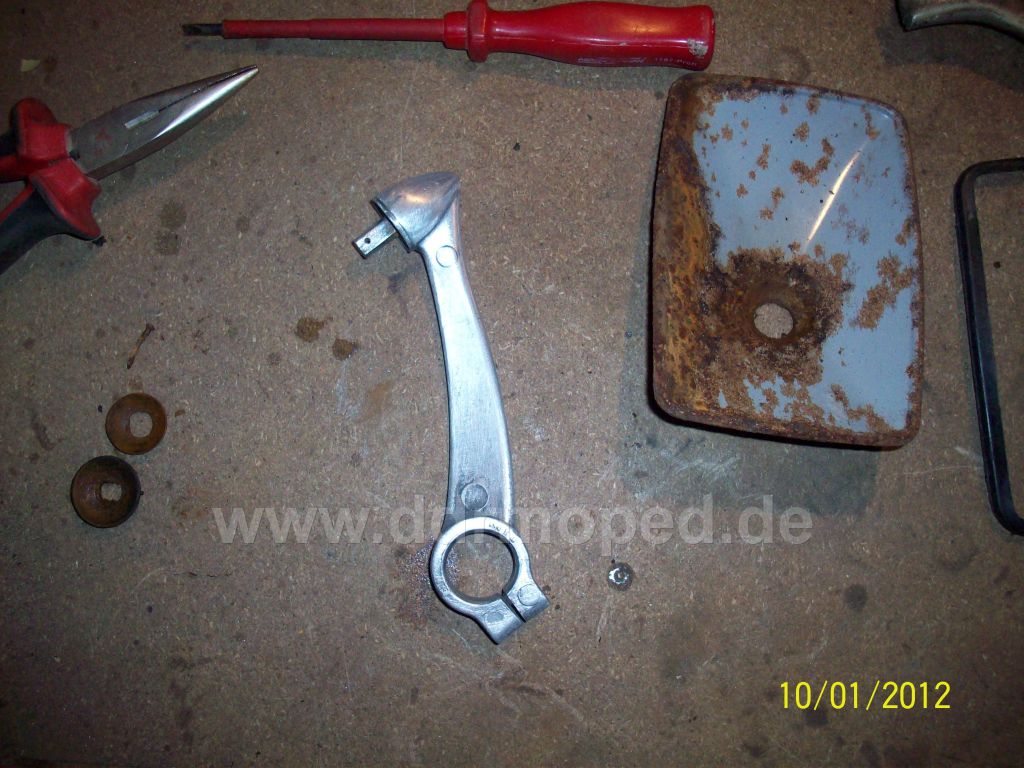

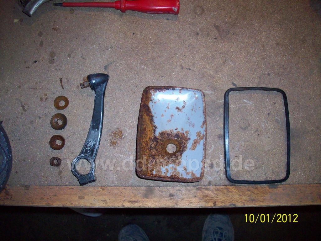

Heute war der Rückspiegel dran, eigentlich wollt ich nur das Glas wechseln. Aber der braucht ne Generalüberholung.

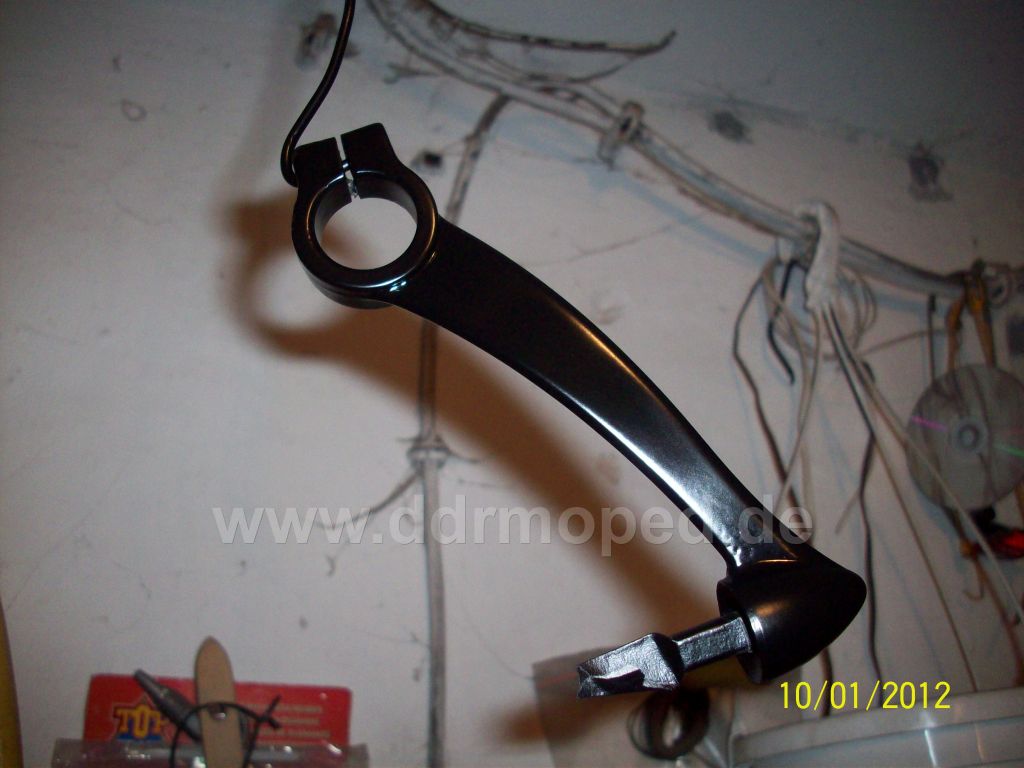

lackiert:

Das gleiche hab ich auch noch vor, allerdings bekomme ich den kleinen Stift einfach nicht raus, da ich die Feder nicht weit genug zurück gedrückt bekomme. Gibts da nen Trick oder wie hast du das gemacht. Auf der Feder hängt bei mir so viel Spannung das die einfach nicht weit genug zurück will dry.gif
Chris
Geschrieben am: 11.01.2012, 12:06
Ich habe den Arm in weiche Backen in den Schraubstock gespannt , und dann mit einer Flachzange auf zwei Seiten die Feder zurückgedrückt .
Hilfreich ist dann eine zweite Person , die mit der Spitzzange den Splint entfernt .
Gruss,
Raffi
Malli
Geschrieben am: 11.01.2012, 13:38
Beiträge: 1087
Mitgliedsnummer.: 4074
Mitglied seit: 25.12.2010
Hätt ich ja auch mal drauf kommen können, denn mit einer Hand den Arm halten und der anderen Hand die Feder zurück drücken und gleichzeitig den Stift raus ziehen ist etwas kompliziert, nen dritten Arm hätte ich mir in dem Moment gewünscht laugh.gif

wenn ihr dann noch gaaaanz vorsichtig in den Kunststoffrahmen ein kleines Loch bohrt, welches nach der Montage nach unten zeigt, kann danach auch Kondenswasser und dergleichen rauslaufen. Dann bleibt dem Spiegelblech der Rost erspart.
Einen Tipp zum Stifft rausbekommen: Der Ausdrücker für die alten Kupplungen sollte hier auch funktionieren und mann schafft das mit 2 Händen alleine. cool.gif
