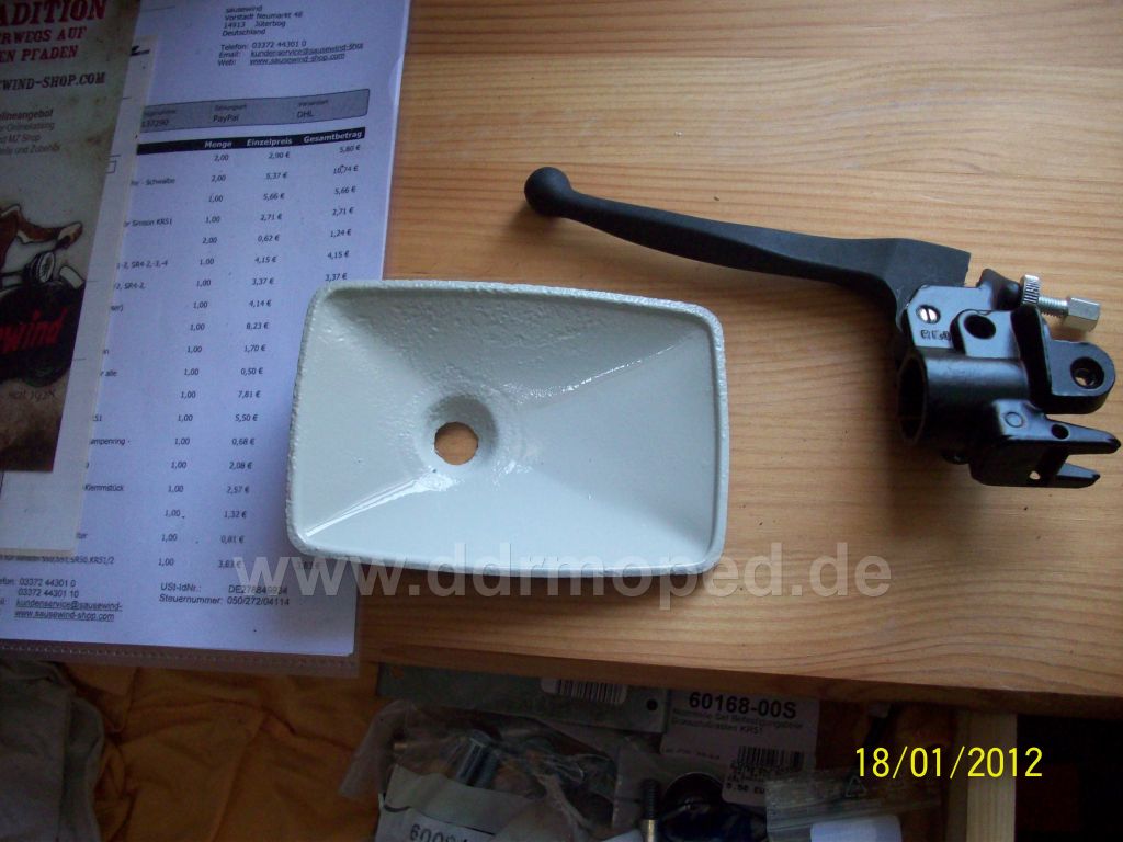

Maik hat recht, bei mir war wohl früher auch ein runder Spiegel dran, der abgebrochene Rest steckte noch in der linken Armatur. Der eckige Spiegel war dran und kommt auch wieder ran, der gefällt mir eh besser an der Schwalbe. wink.gif
Gruß Ronny

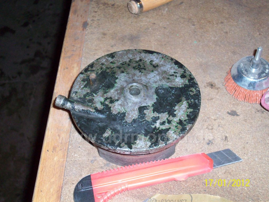

vorher
Gruß Ronny

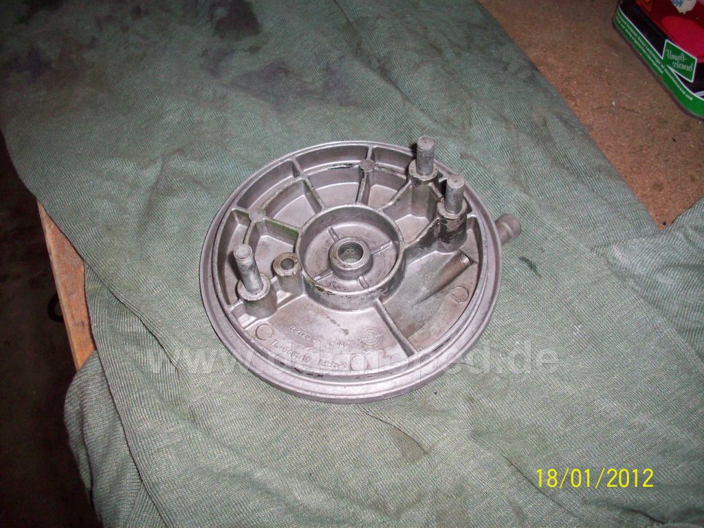

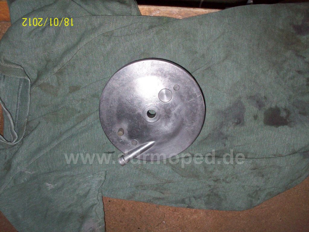

nachher
Gruß Ronny

bei der Bremsankerplatte gabs erst Abbeizer und dann ein kleines Zitronensäurebad, zum Schluß noch bischen Finish mit Stahlwolle.
Gruß Ronny

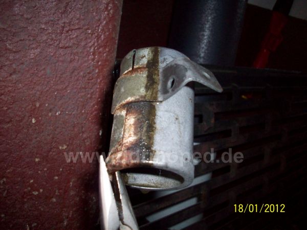

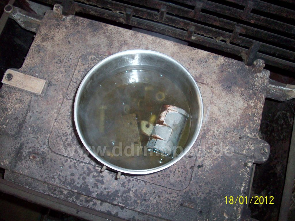

Von der Zitronensäure bin ich begeistert, super Rostkiller. Damit will ich meine Tanks behandeln. Die Halterung vom Blinkgeber hat halb drin gebadet:
Gruß Ronny
TS 150 Bj. 75 blau klick
hsllacky
Geschrieben am: 18.01.2012, 22:41
Beiträge: 1695
Mitgliedsnummer.: 3240
Mitglied seit: 25.03.2010
Ergebniss:
Gruß Ronny

'Hast du die heiß gemacht Ronny ?
hsllacky
Geschrieben am: 18.01.2012, 22:46
Beiträge: 1695
Gruß Ronny

Und da sagen manche Leute, sowas geht nicht mehr zu reinigen. Sieht richtig gut aus die Bremsankerplatte thumbsup.gif
Gruß Jan
